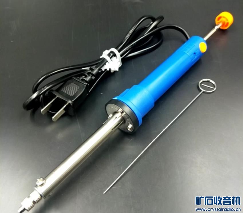

拆耳机插座、中周、变压器、晶体管等多脚元件俺电热吸锡器,速度快、效率高。

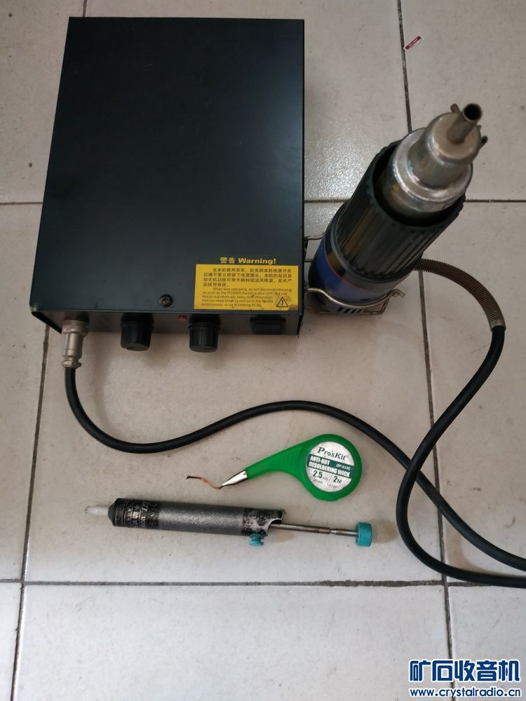

发表于 2024-6-9 08:54:42 | 显示全部楼层
与时俱进风枪------吹
空心针管、吸锡器都是过去式
我还是喜欢烙铁,自己做异型头子、双烙铁(堆锡法)、吸锡带(贪便宜可自制)
如商业维修-------风枪吹
 楼主| 发表于 2024-6-9 09:21:27 | 显示全部楼层
电热吸锡器有何优缺点?有好的牌子推荐吗?

发表于 2024-6-9 09:33:16 | 显示全部楼层
电热吸锡器是易耗品,一般的都可以用,黄花、实益都行,别指望一把用一辈子。
