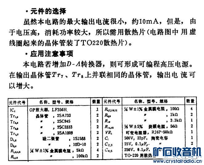

海版,我问下,您那个栅压放大器是只测电子管时接入还是不管晶体管电子管场效应管测试时都全程参与工作, ...
是做了个单独的栅压放大器,或者就说大动态的直流放大器也行。
就是这样的
供电电压正负240V。增益分为10倍、15倍、20倍 三挡可选。
需要测电子管时,把它接到图示仪的B和E上就行。
没有您说的能输出1A。额定最大八十毫安,再高了就实在不好搞,也不实用,没有必要。
拙作,见笑了。

做两个附件。
一个电压放大,一个电流放大。

我只做了电压放大
大致是这个图
