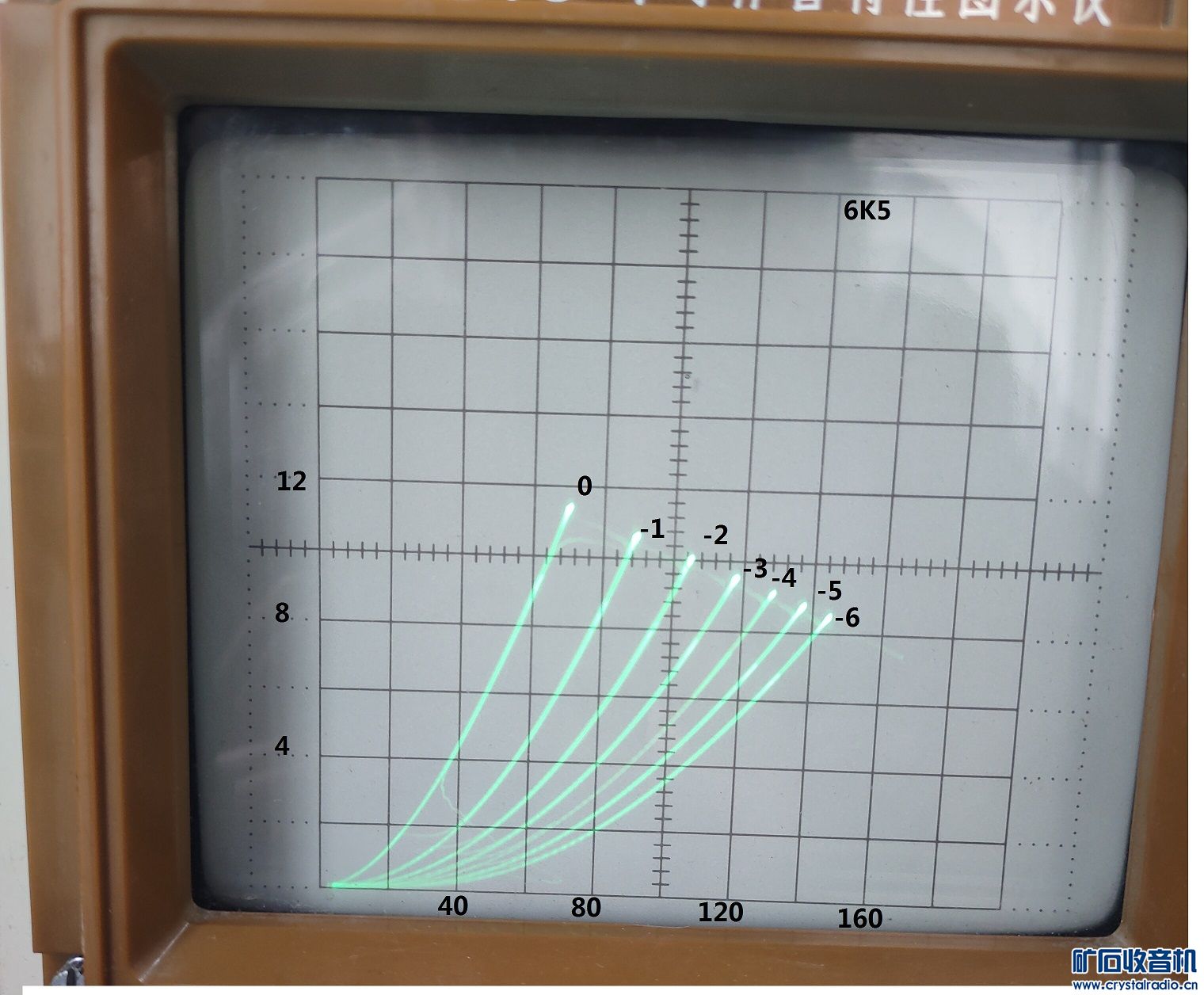

再是国产6K5

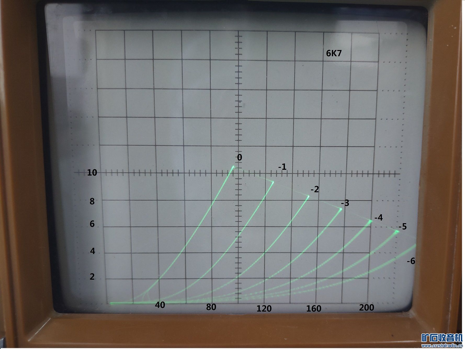

最后是国产6K7
这三种管都是遥截止五极管,从曲线可以看出,国产6K7的遥截止特性不如6BA6和6K5明显。
6K7的跨导要略高于6K5和6BA6。

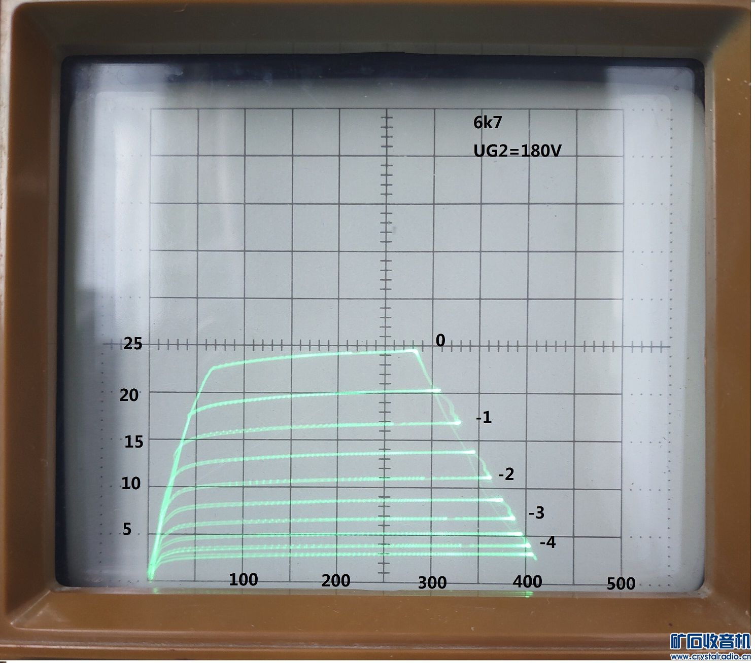

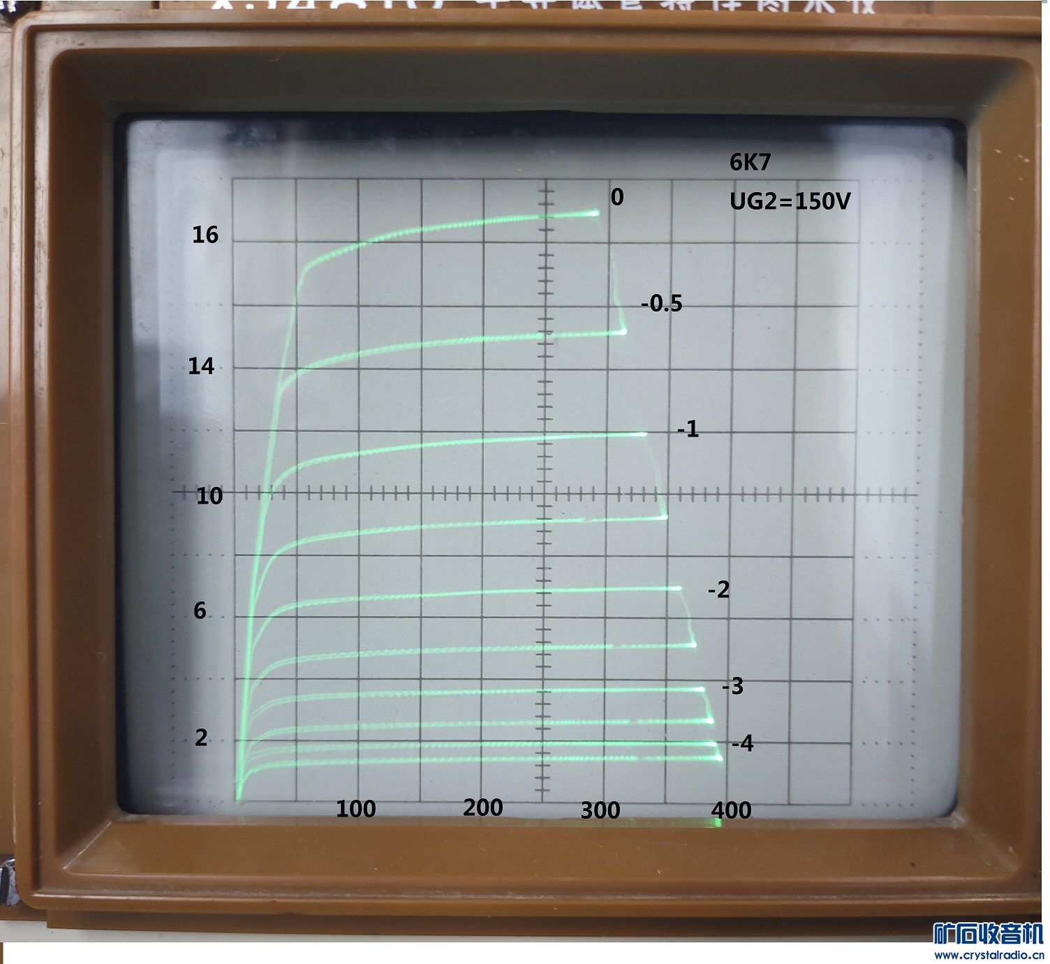

不知道帘栅压150V或180V下这些管子表现如何,包括6K4。
报告院长
只测了6K7 帘栅极150V和180V的曲线
6BA6和6K5没测,因为实测五极管曲线非常麻烦,经常面对 无厘头的各种自激。非常非常不容易

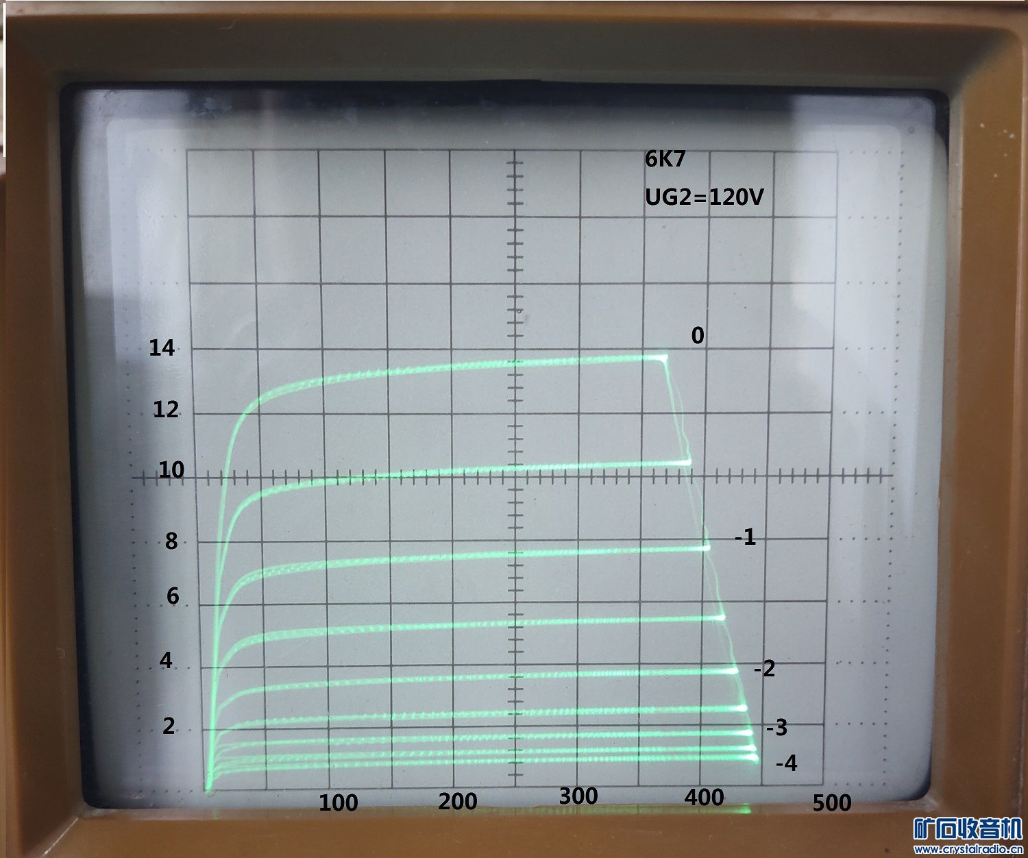

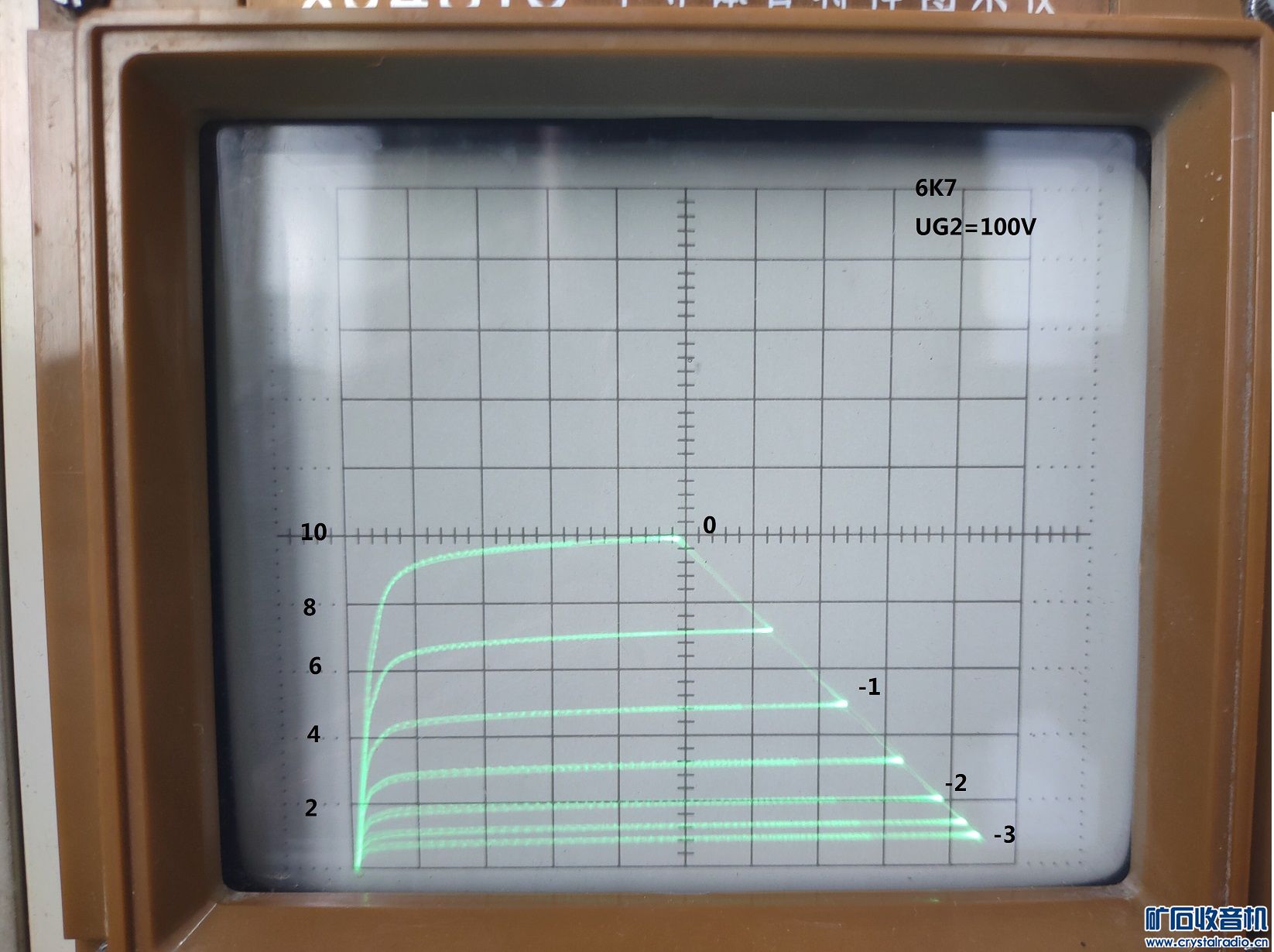

看来,帘栅压越高,可用区越上移,越不好用。版版有机会再测一下帘栅压60V时的曲线。

60没有。有100V的。
