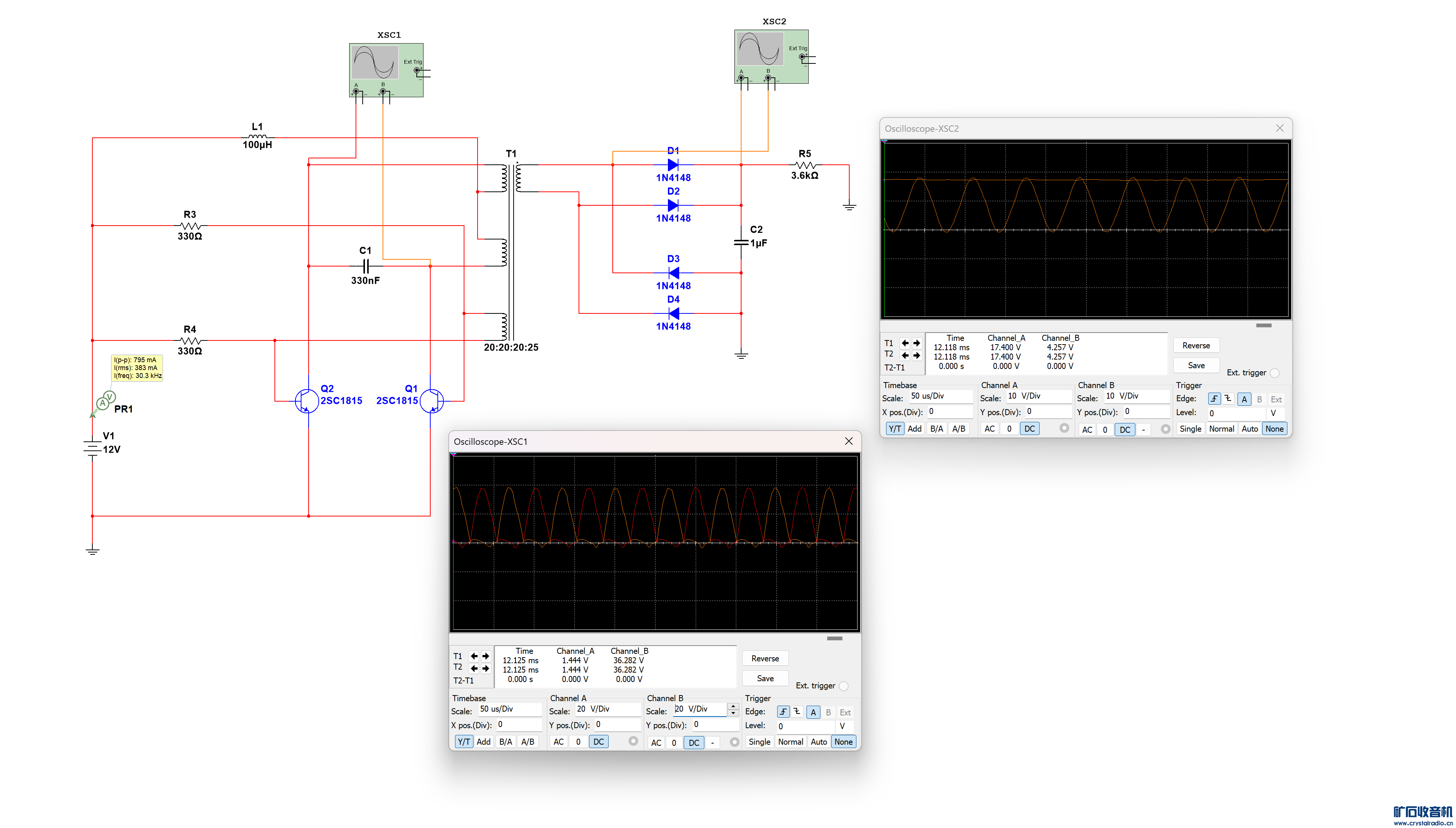

请问各位大佬有别的便宜好买芯片 可以替代 jw3510 吗?

发表于 2024-6-8 21:44:03 | 显示全部楼层
不知道多少钱算便宜?
1.买拆机的或者廉价的MOSFET驱动器,带自举的那种,不举的不行,前面用555生成一个脉冲给这个自举驱动器就能驱动MOSFET
了。
2.只是为驱动一个Mos,对电压稳定性要求也不高,电流也不大,555直接或者经过一个三极驱动个隔离变压器,输出整流就行了,不需要反馈。
3.用34063泵出一个更高的电压直接给栅极
以上都是我用过的野路子,甚至量产了,不过谨慎使用,具体还要看你电路的设计参数

用于驱动MOS,输出功率较小,可以在电源输出端串个阻值合适的电阻后再并联稳压管和储能电容,这样就可以给MOS提供一个稳定的驱动电源了。

请问大佬,ne555驱动的图有吗,我看看,还有能用那个铁硅铝磁环当变压吗?
不管什么路子,能用就好

就是用555做个振荡器,然后一个BJT驱动一个隔离变压器,震荡电路555的数据手册里有
