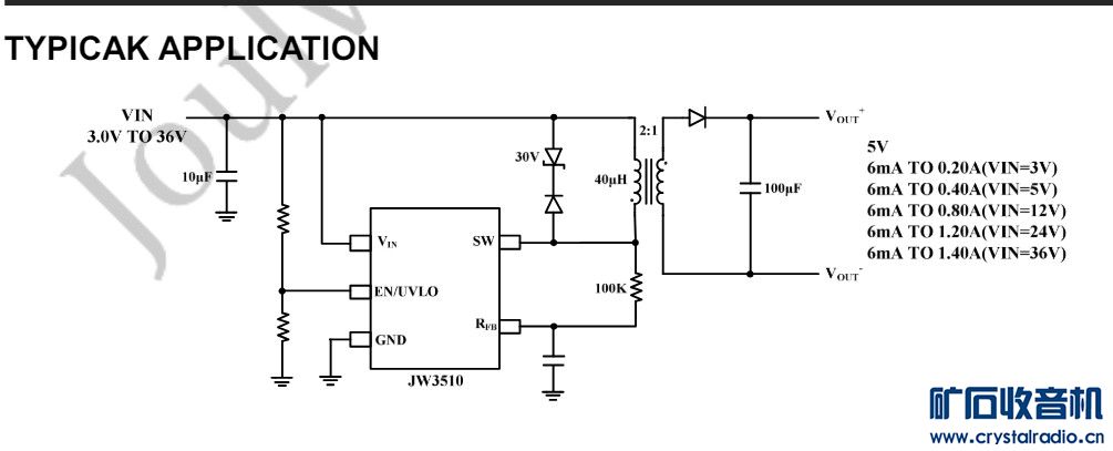

最近想弄个nmos 当开关用,替换 现用的船型开关。要把nmos 放在 正极,驱动nmos要独立的隔离电源。
查找后发现 jw3510 很合适,不过某宝很贵。
请问各位大佬有别的便宜好买芯片 可以替代 jw3510 吗?

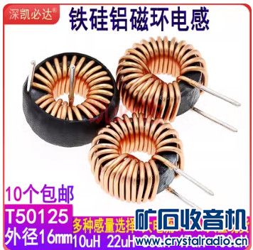

我想用 铁硅铝磁环电感 来做 变压器。准备买个 100uh 的,拆一半铜线 做另一绕组。
拆一半铜线正好 50uh,和jw3510上面的40uh 接近。
麻烦大佬们看看这样可能吗?

正极开关 PMOS 更适合;非要 NMOS 在这种 100% 占空比的场合的确需要栅极电源。
偷懒的话,搞个纽扣电池更省事。

发表于 2024-6-8 12:11:05 | 显示全部楼层
电感量和线圈不是成正比的!拆一半线圈后电感量肯定不会是原来的一半。应该只有原来的几分之一了。

低压隔离反激

他这个方案从应用角度看性价比不高,整个电源芯片 1.7 + 变压器 0.8 + 吸收钳位二极管  0.12 +输出二极管 0.1 +输出电容 0.14  估计要3块了.
你提供的俩小功率三极管和磁环做一个罗耶振荡器还是有点偏贵,同时三极管耐压偏低,还要隔离。
建议用单个2N5551 做个LC自激振荡反激。

支持“原边稳压反馈”的芯片未必多。JW3510还是有点技术含量的,并且适应的电压范围还这么宽。

8050 耐压那么低 那就 5551 吧 一个两个的钱都要计较,你们也是醉了
至于是反激还是罗耶都行,罗耶波形好一些,当然楼主可能不在乎

他这个方案从应用角度看性价比不高,整个电源芯片 1.7 + 变压器 0.8 + 吸收钳位二极管  0.12 +输出二极管 ...
请问大佬,你这个能用在输入电压变化的情况吗?
比如,有时候用 12V 的电压,有时用 27v的电压,有时用24v的电压
