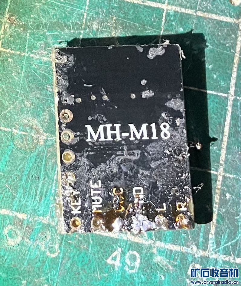

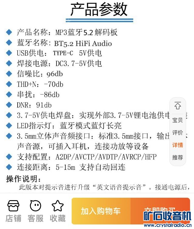

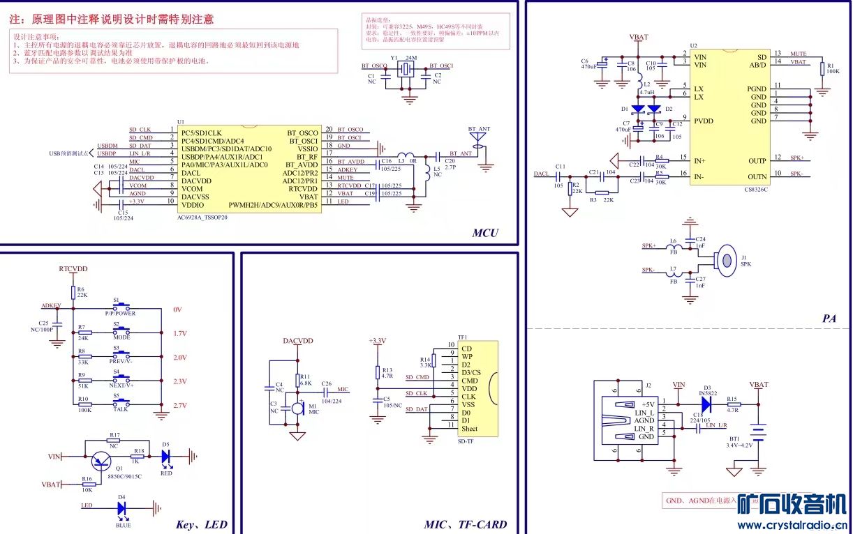

这立体声是什么原理?搞不懂。
 楼主| 发表于 2024-6-7 17:27:11 | 显示全部楼层
茹祥臣 发表于 2024-6-7 16:21
我大概查了一下,不知道那个16脚芯片是不是WT2605-16S,这个是单声道的。
同样的芯片还有一款WT2605-24S ...
 楼主| 发表于 2024-6-7 17:31:35 | 显示全部楼层
还有这块M18,接线情况也一样

ac23bp的资料不好找,不过在淘宝有一家杰理蓝牙芯片专卖,打电话或QQ可以要一下资料试试。
从资料看,无论是16脚还是20脚,怎么看都是单声道输出。

发表于 2024-6-9 10:50:49 | 显示全部楼层
HD711 发表于 2024-6-7 09:37
同样方法接这块板,情况稍有好一点,声音比正常少一半,感觉也有失真。
我和你的蓝牙板基本相同没有这个情况,LG=RG=1MΩ,声音都很正常,不过我和你接法不同,我不是用2只0-10k的电阻,而是用2只10uf电解,供参攷。
发表于 2024-6-9 10:52:58 | 显示全部楼层
我和你的蓝牙板基本相同没有这个情况,LG=RG=1MΩ,声音都很正常,也不失真。不过我和你接法不同,我不是用2只0-10k的电阻,而是用2只10uf电解,供参攷。
