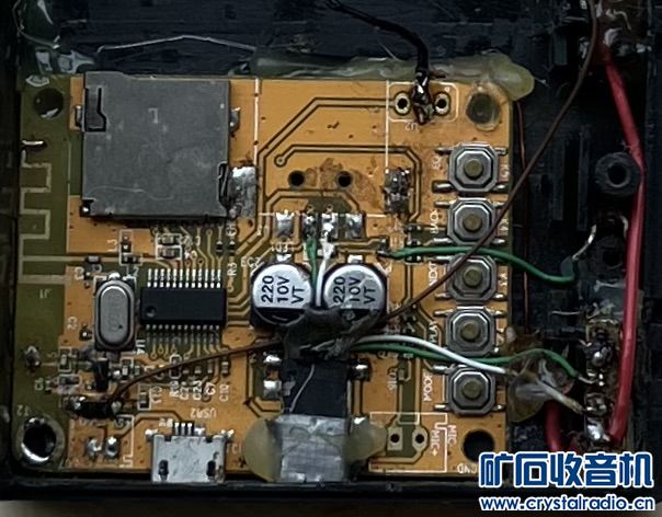

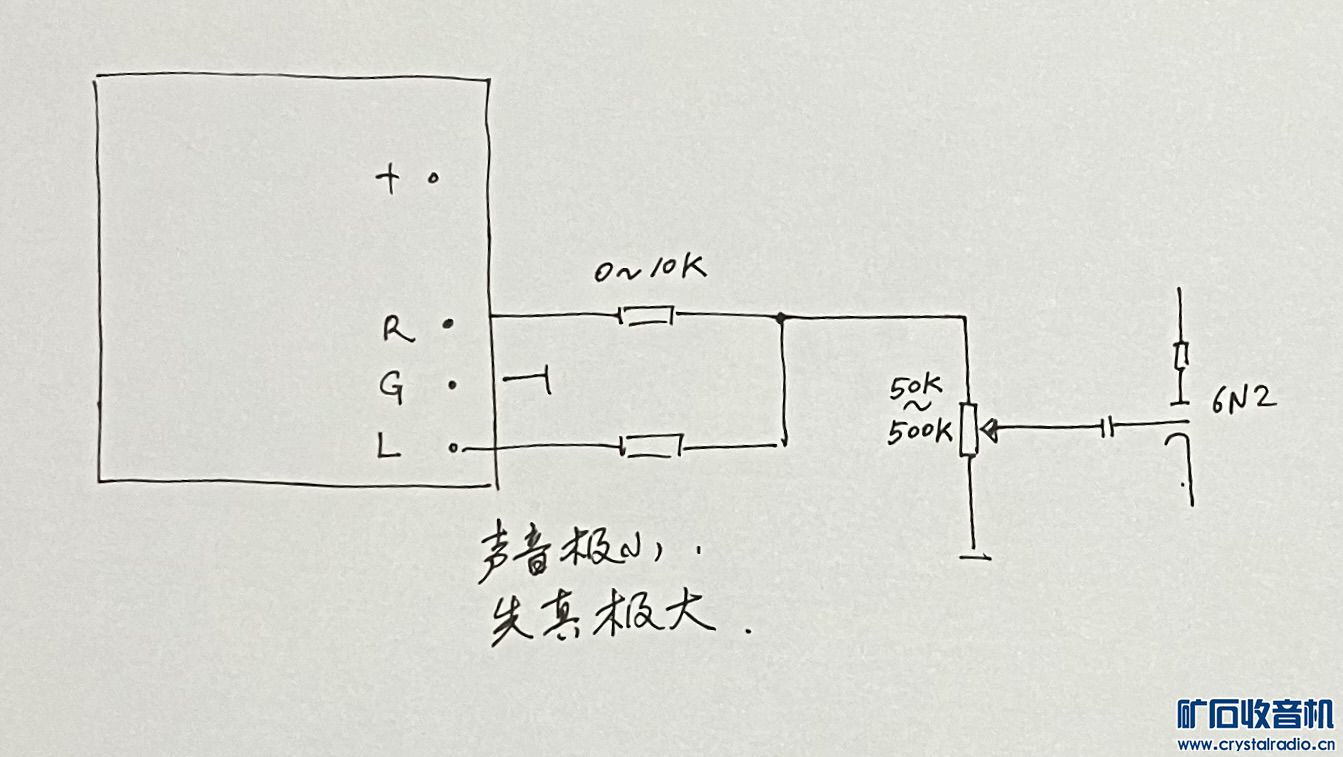

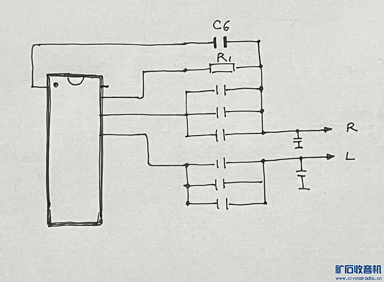

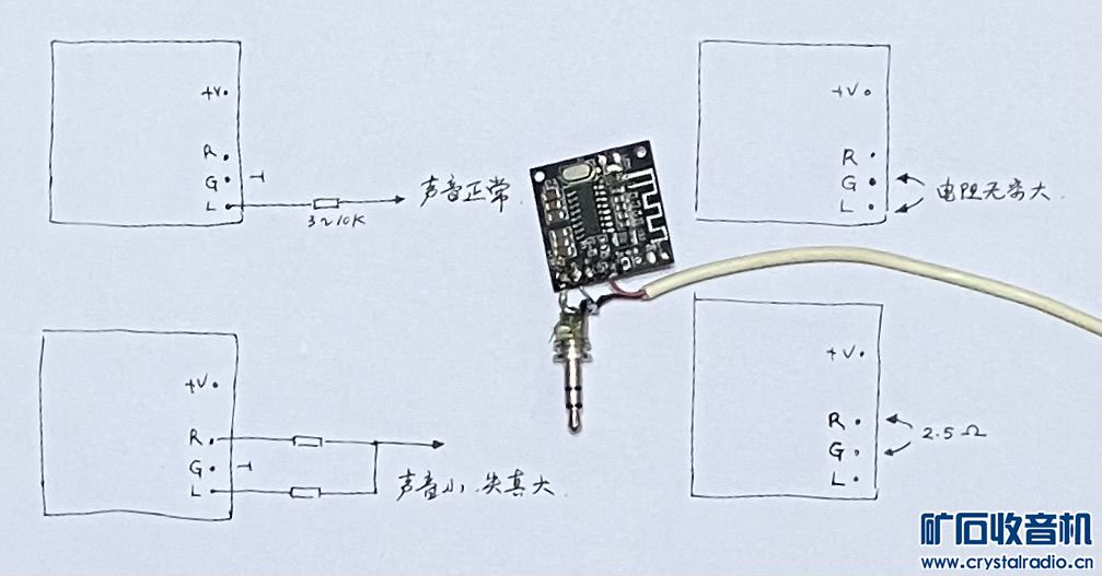

IMG_0660.jpeg 蓝牙前置版接单声道收音机,试了三个不同品牌的都是这样,这立体声是什么原理?

LG 电阻无穷大,RG 只有2.5欧姆,为什么不一致?

R声道有问题
发表于 2024-6-7 09:06:03 | 显示全部楼层

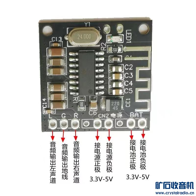

你最好测一下,那几个瓷片耦合电容有没有短路或者阻值降低。或者接线是否正确。
这是蓝牙接收板,不是前置板。
发表于 2024-6-7 09:06:55 | 显示全部楼层
L\R串的电阻,不可为0
串个1000的试试
发表于 2024-6-7 09:30:06 | 显示全部楼层
a0815 发表于 2024-6-7 09:06
L\R串的电阻,不可为0
串个1000的试试
可以为0,有内阻呢,而且这种模块的输出内阻不低
 楼主| 发表于 2024-6-7 09:33:13 来自手机 | 显示全部楼层
之前接双声道入攻放,一切正常
 楼主| 发表于 2024-6-7 09:37:19 | 显示全部楼层
同样方法接这块板,情况稍有好一点,声音比正常少一半,感觉也有失真。
 楼主| 发表于 2024-6-7 10:41:00 | 显示全部楼层
问题应该在于R1和C6

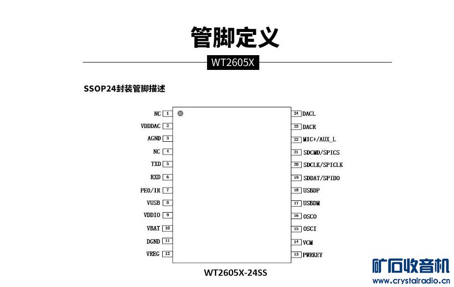

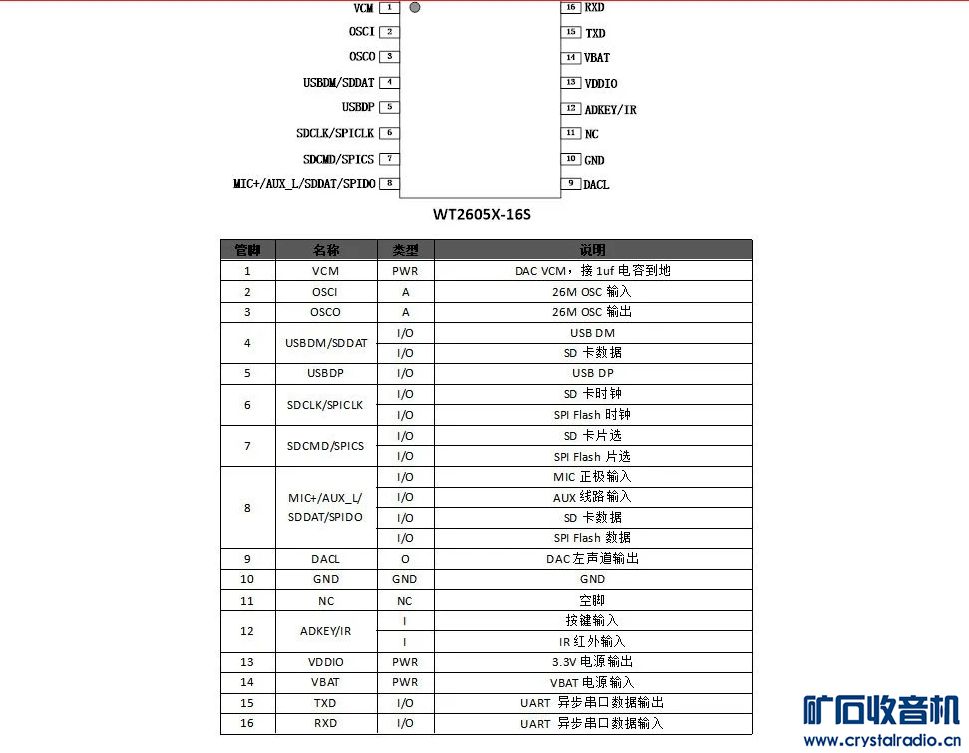

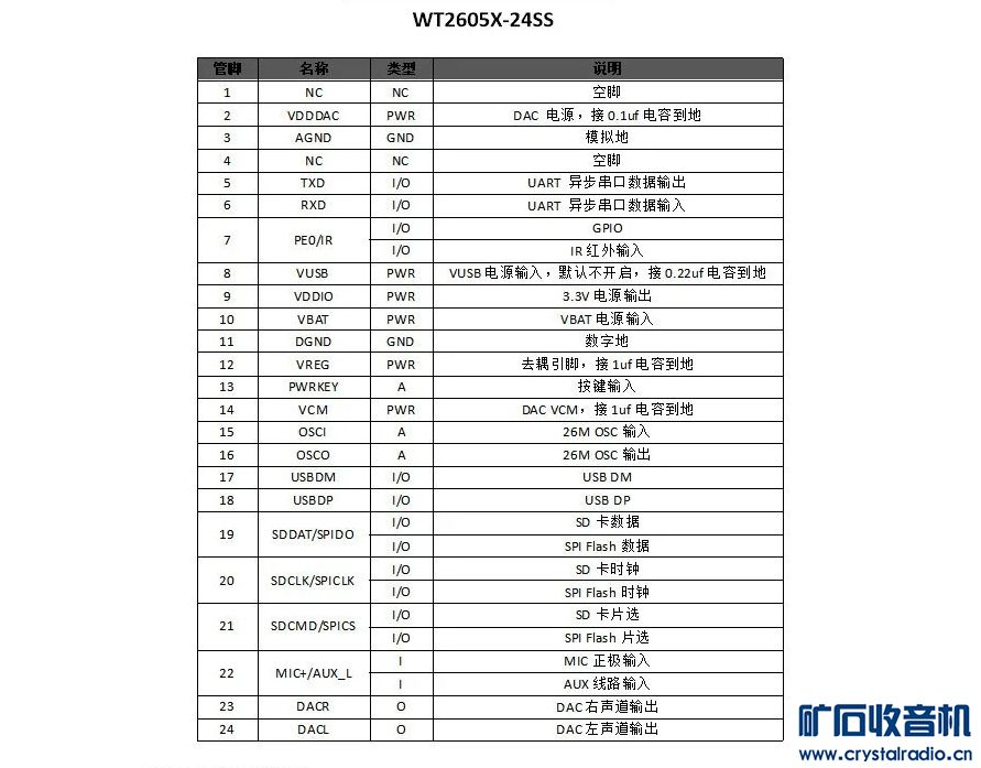

发表于 2024-6-7 16:21:44 | 显示全部楼层
我大概查了一下,不知道那个16脚芯片是不是WT2605-16S,这个是单声道的。
同样的芯片还有一款WT2605-24SS,这个才是双声道输出。
