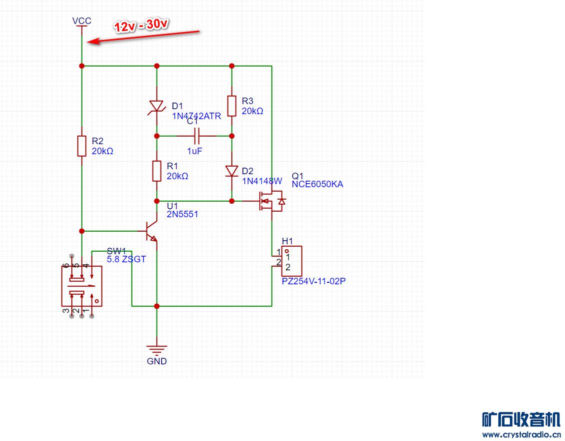

准备做个mos开关替代 船型开关。最大电流30A。
请各位大佬看看这图有什么问题吗,谢谢!

so 问题就在这里,如果你的应用场合是一个比如竞赛节目的亮灯,大部分时间开关 SW1 是断开的,抢答的时候才偶尔被按下,负载是一个灯泡,那你的应用场合用这个电路是没问题的(但也不太安全比如会出现 SW1 一开始就被压住,后台才通电导致摸死烧掉)。
你的应用场合显然这个电路就不合适,前面很多坛友也分析和给出建议了。用 P 沟摸死是最简单的但 P 沟摸死略贵且选择略少且 Rds_on 略大;用 N 沟摸死要改变负载和摸死的相对位置,就看你的负载是否合适:我不是很清楚你说的高频烙铁是否都必须共地,如果不必须其实是可以那样接的:通常的,市电环境里开关接到相线是因为市电的中性线是接到大地的,相线对大地可形成回路,误触会发生触电事故,所以开关接到相线更安全。
但在低压直流回路尤其是和大地悬浮的低压直流回路中不一定需要遵循这个原则,具体情况可具体分析。对浮置的低压直流回路而言,公共端不一定必须是电源负极,也可以是电源正极,因为反正你电源正负极都没接到大地,谁是公共端是一个定义问题,和市电不一样

“自举”电路是错的,在这种手动开关的情况下正确的也不会工作,应该用PMOS。不如直接用固态继电器,这些细 ...
P 沟摸死大多数价格高于 N 沟,电阻大于 N 沟,且器件数量少于 N 沟,有点类似 PNP v.s. NPN
所以大多数 BUCK 电路都还是用 N 沟摸死,然后弄个电荷泵把栅极电压泵上去,其实楼主的这个自举本来就是那样用的。
但,用 P 沟其实就是负载共地要用,可是如果负载不共地而是共电源呢?那就该用 N 沟了,类似 PNP v.s. NPN 也是这个道理
所以楼主的问题是,为什么负载共地要用 N 沟?

如果每次上电控制开关 SW1 都是断开的,那么闭合 SW1 摸死导通,断开 SW1 摸死关断没太大问题
我就问问万一某次通电时控制开关 SW1 是闭合的,楼主觉得会咋样

某种亮闪电路吧,但关断状态三级管是导通的,应该费电,不知道MOS管功耗够不够这种缓慢开启

假设Q1的驱动电压是5V,那么DS极电压就不会小于5V,Q1作为大电流开关还有意义吗?

其实功率MOS栅极也是要大电流驱动的,所以这电路估计会闪

这个电路靠 C1(以及俩二极管)形成自举以驱动摸死,所以我才说“如果上电时控制开关 SW1 闭合会咋样”
如果上电时 SW1 是断开的,电路进入稳态后,再闭合 SW1,C1 将自举电源电压到摸死栅极,再进入稳态(不考虑其中的瞬态)摸死基本上可以完全导通。但如果不是这样...

即使可以用, 这个"开"也是有时间限制的,因为有漏电流. 电容的电压是下降的.

你这是跟随器电路,是线性非开关状态。
虽然有自举提高Vgs电压,但这个自举电压依赖于占空比,如果是100%占空比信号(例如直接用开关闭合给的信号)就实现不了自举。

“自举”电路是错的,在这种手动开关的情况下正确的也不会工作,应该用PMOS。不如直接用固态继电器,这些细节问题都给你处理好了
