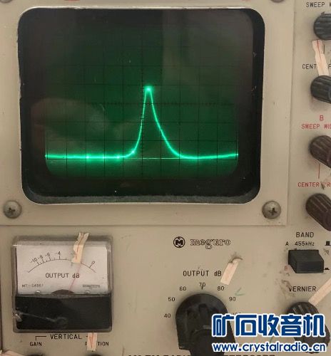

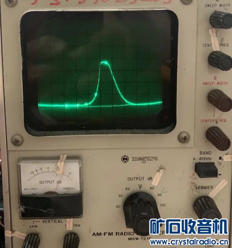

因为测试时没有想到测一中放的电流,待有空测一下现有情况下的电流再来回复。因为现在是硅管收音机,一中放发射极没有串电阻,需要串电流表测电流,有点麻烦。 以前我是对单调谐中周不接受的,所以我的收音机最少都有一级双调谐。现在这个新发现,改变了我的观点。单调谐除了参差调谐可以得到宽的带宽效果,但增益大打折扣。现在出现情况是增益只降少需,带宽得到增加。我非常满意!

刚才把收音3p9拆开,断开一中放集电极串入电流表,测得静态电流为2.1毫安,比正常值大很多,但中放扫频图型很漂亮,灵敏度也很高,比我原有的一级双调谐牡丹74 9的幅度大5倍。双调谐
发表于 2024-6-12 20:50:56 来自手机 | 显示全部楼层
这个现象也可能是个例,因手头没有其它的单调谐机器了,得我找个袖珍机测试一下看看能不能再现同一现象。
发表于 2024-6-12 21:36:20 来自手机 | 显示全部楼层
刚才找了个熊猫737袖珍机,接好电位器调一中放电流,在与前面相同的测试条件下,调电流,扫频幅值可以从3格到4格,再调大电流,出现削波现象,但削波后,带宽还是加宽了的。主要是电源电压只有3伏不到,如果用到4.5伏就不会削波了。说明上述的现象是可以重复的。适用于4.5伏到6伏电源机器。只是这个办法超过了教科书的要求,在此仅供坛友参考,各位自作取舍。

一中放静态电流过大,会削弱一次AGC控制功能,导致强信号削峰,这个必须避免。
