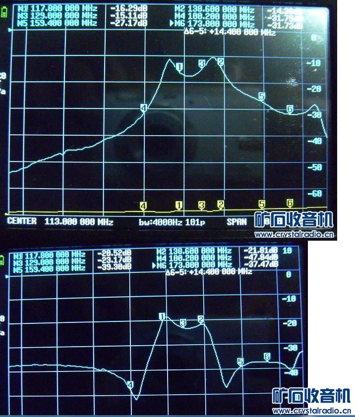

对于纯计算总是看不明白。现在我是用NanoVNA-H4直接测量,下图是一个带通放大电路的增益。
发表于 2024-6-7 11:50:56 | 显示全部楼层
我一般也不计算,让坛友脑师和L大、Q大帮忙计算。
