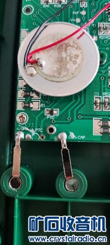

DT9205a,今天带电误用万用表的蜂鸣档测了一下220v。结果就小啪的一声,坏了。打开也没看到保险之类的。观察发现有个ptc烧了,短接了,表还是不亮。。请问有办法治吗还。[抱拳]求告知,谢谢了,感激不尽。
牛屎芯可能烧了,铲除了换一块硬封装的7106。
本坛友的贴;http://www.crystalradio.cn/thread-786128-1-1.html

发表于 2024-6-6 17:40:52 | 显示全部楼层
HD123 发表于 2024-6-6 16:41
这个图,你自己参考
雾里看花!!!朦朦胧胧。
我还是搬个大的吧
不过这个表,底子不咋样,好像真不值得修。(修着玩不算)估计坏的零件也不会少。
