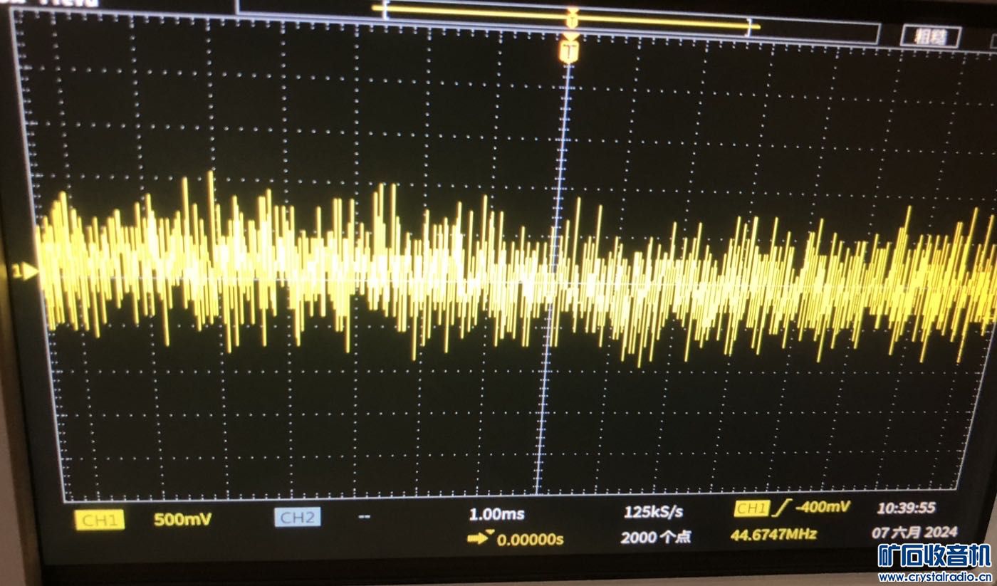

有源差分探头,测示波器探头补偿端,方波噪声有些大正常吗?

差分探头短接
差分探头短接
差分探头短接

后来我把示波器里面设置带宽限制在 20M,方波就好了。
限制带宽20M
限制带宽20M

在之前我还在示波器和差分的电源前,都接在了隔离变压器上,当时方波噪声并没有减少。
不过我的差分探头带宽也就30M,现在示波器上面设置了带宽限制,差分的方波就都好了。
