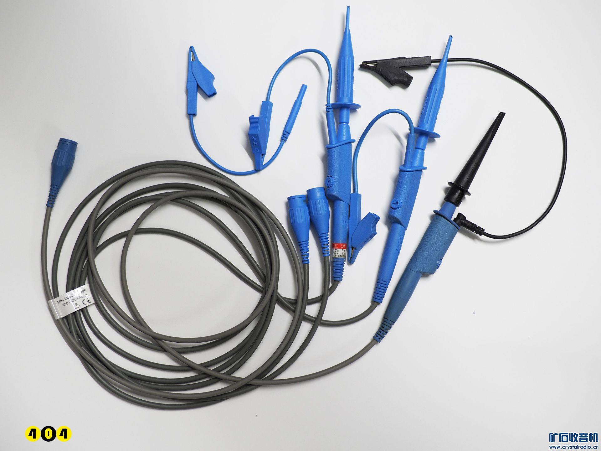

俺手里的安全探头,两只日本横河的,一只国产扬中的。可以看到不仅是 BNC 插头,连前端的鳄鱼夹子也被裹得很严实。

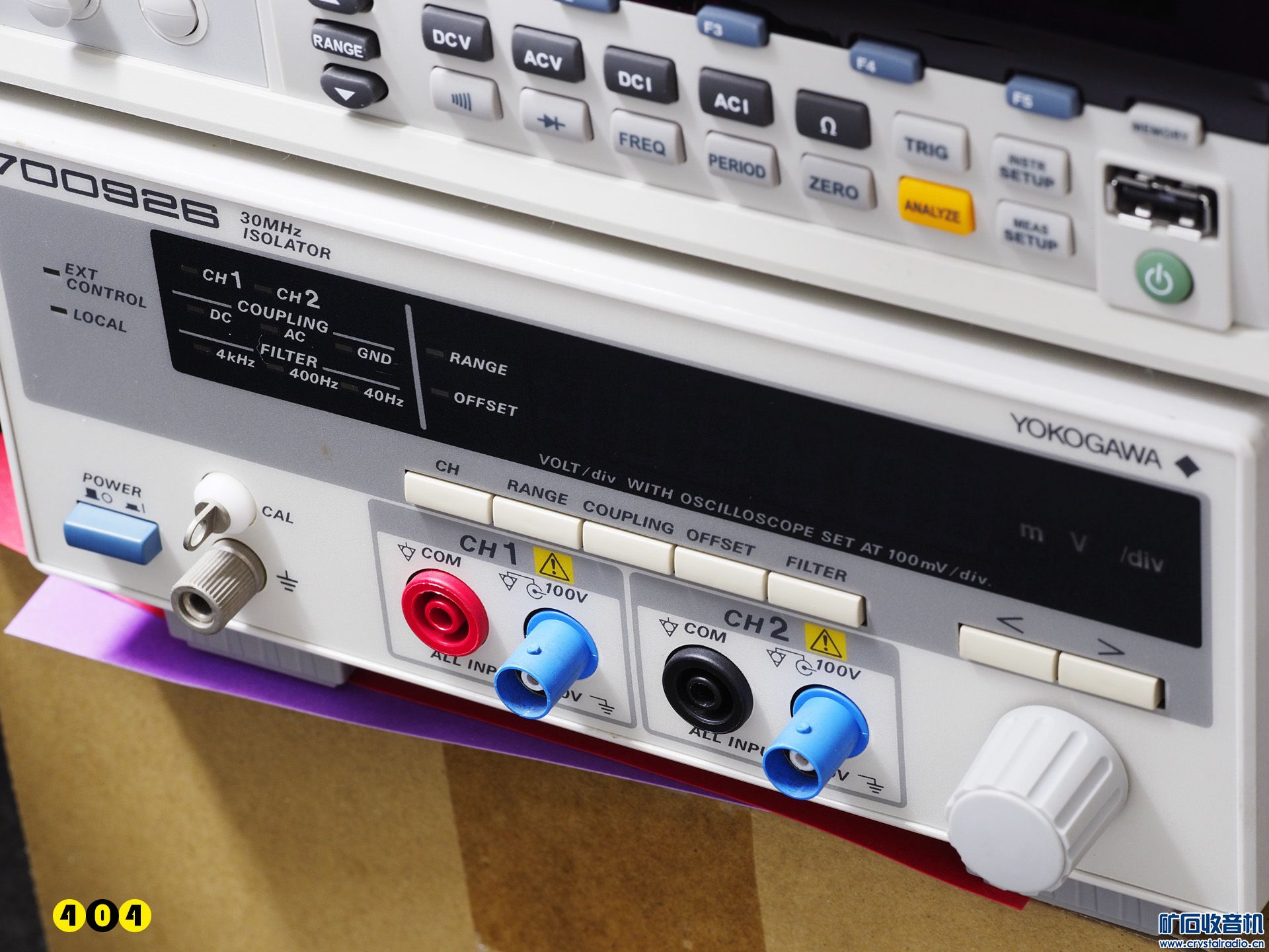

安全的 BNC 插座应该是这样的:

你这是专门的探头,咱就不去说它,就说前面我那个优利德吧,其实除了 BNC 这边,探头那边也是有区别的
画圈这个地方 所以我非常疑惑和好奇,到底这个(右边,也是楼主波波原配)探头是谁设计的啊   真的是大聪明 而且貌似国内假货宝山寨波波都统一配这个探头来着

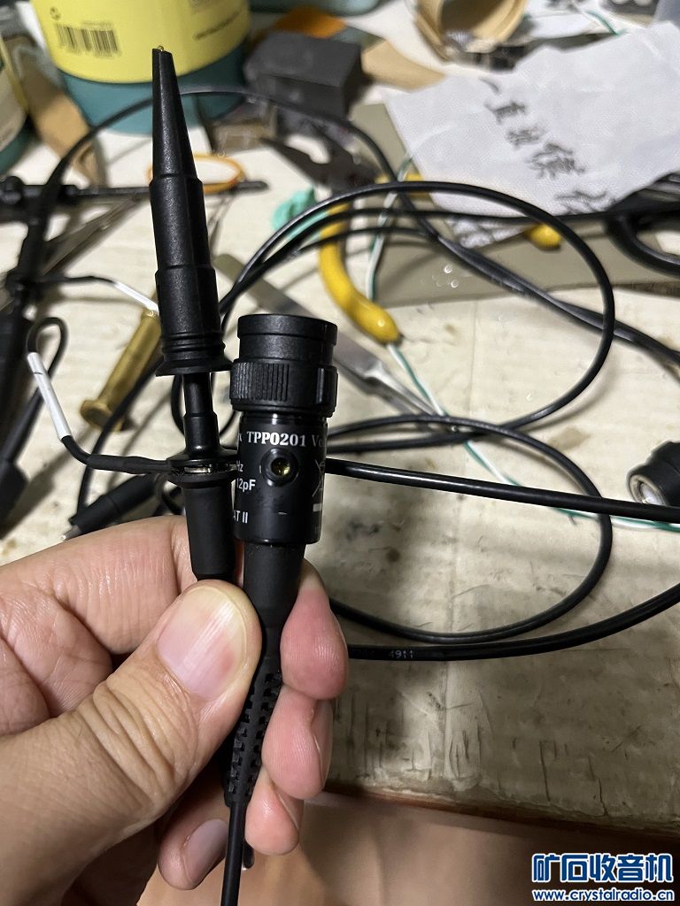

我倒觉得这个地线夹的地方很正常,这种探头本来就不是安全探头,你看泰克的不也是这个样子嘛 ,安全探头我认为应该是404老湿展示的那个样子,反正我是从来不用这种探头直接测市电,而且配这种探头的普通示波器也不是安全示波器,本来就不推荐直接测市电,直接测市电的示波器至少得是你给出的图上那种FLUKE
型号TPP0201,这个探头其实不是很好用,没有X1档(我觉得这点挺傻X的),很多时候非常不便(比如我要测个电源纹波就没办法),貌似泰克的探头很早以前就流行不提供X1档,P6137/6139这种高端无源头也是没有X1档
