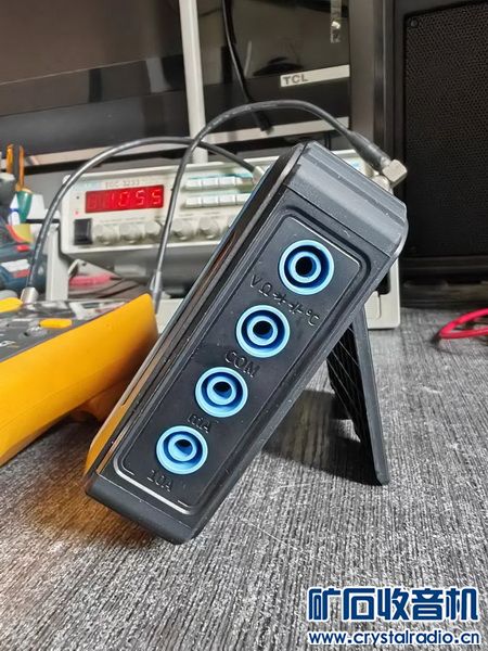

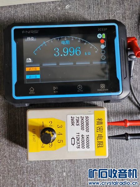

无意中看到了厂家的视频介绍,就下手一台50M双通道平板示波器。双探头,表笔,信号输出线,附件还是比较全。使用把玩了几天,说说自己的体会。

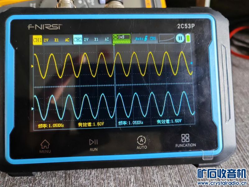

示波器部分4.3寸触摸显示屏清晰度不错,亮度可调。示波器的功能选择由于是触摸菜单,复杂的功能也可以快速设定使用。比按键式的方便些。双通道测量同一信号时数值也一致。双通道信号的比较也可以实际使用了。就是XY模式没有默认居中,有些不爽。坐等软厂家件升级

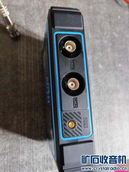

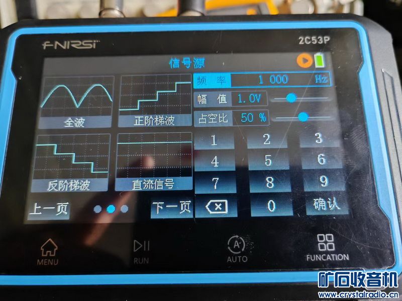

信号发生器部分也是因为触摸屏,复杂菜单也变的简单好用。正弦波可以到10MHZ,个人实验diy是够用了。个人不喜欢现在的信号输出端口,要是BNC端口就舒服了。

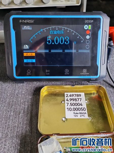

万用表部分默认是全自动模式,倒也方便。也可以设定功能挡位使用。四位半的设计是不错的,万用表的读取速度稍慢,精度也稍差些。厂家生产校正时应该可以提高不少。

矿坛老前辈看不起这个 Fnirsi,说它是玩具,不是因为性能问题,Fluke 示波表比如 123B 也就 20M 带宽,还不如楼主的 Fnirsi
那么为什么说 Fnirsi 是玩具呢?你看它假货宝旗舰店销售视频

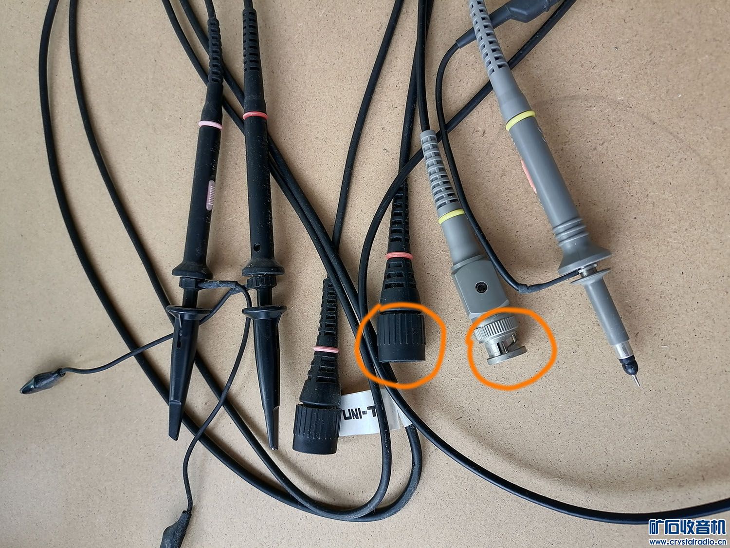

这个视频演示了如何用它看市电波形且指出使用的是原配探头 P6100 探头,那么问题在哪?很简单,这个探头的 BNC 端子是裸露的,因此如果你使用时将探头的地线夹子夹到市电相线上(右),那么你误触示波表的这一端(左)就会发生触电事故,如果正在配电柜进行漏保之前的测量,你将得不到任何保护,死亡率极高。
而 Fluke 示波表呢?
显然,它的探头 BNC 端子这边有特殊的防护,不会导致你触碰到金属部分。实际上,不只是作为强电仪器的示波表探头是这样设计,只要是个正经波波哪怕是台式的都这样,我就不说我那个三大家之一的屁眼波波了,你们会说这样那样,我就说我的炮灰优利德 UT2025 原装探头吧
也是这样,探头的 BNC 端子部门是被防护套给套起来的,你不会触碰到金属部分导致发生触电事故,优利德甚至不是日狗、顶羊这种国内看奶仪一线,但人家在这方面也没有含糊过。
所以,说 Fnirsi 是玩具这个说法真不是针对性能说的(比如这台 UT2025 也是 20MHZ 也不如楼主的  Fnirsi),而是说,哪怕是优利德,它也是一个传统的仪表仪器厂,它知道怎么做仪表仪器,哪些地方应该怎么样设计才安全。而 Fnirsi 最大的问题是,它感觉就是一个啥都不懂的大学生设计的,完全不知道仪表仪器设计需要考虑比如安全,比如操作等因素。

所以嘛,我也强调了,它不是正经仪器,如果玩玩儿中波收音机是够的 ,这不仅仅是基于性能的考虑,毕竟玩儿个中波收音机,也不会去测市电吧 ,或者说需要直接测市电的人,应当了解相关的安全知识,当然不排除什么都不懂,又好奇心极强的家伙,但对这种人来说,不论用什么玩意儿都存在巨大的安全隐患 ,我一直认为安全防护最重要的是意识和相关知识,缺了这两点,哪怕用FLUKE一样会有极大的风险
