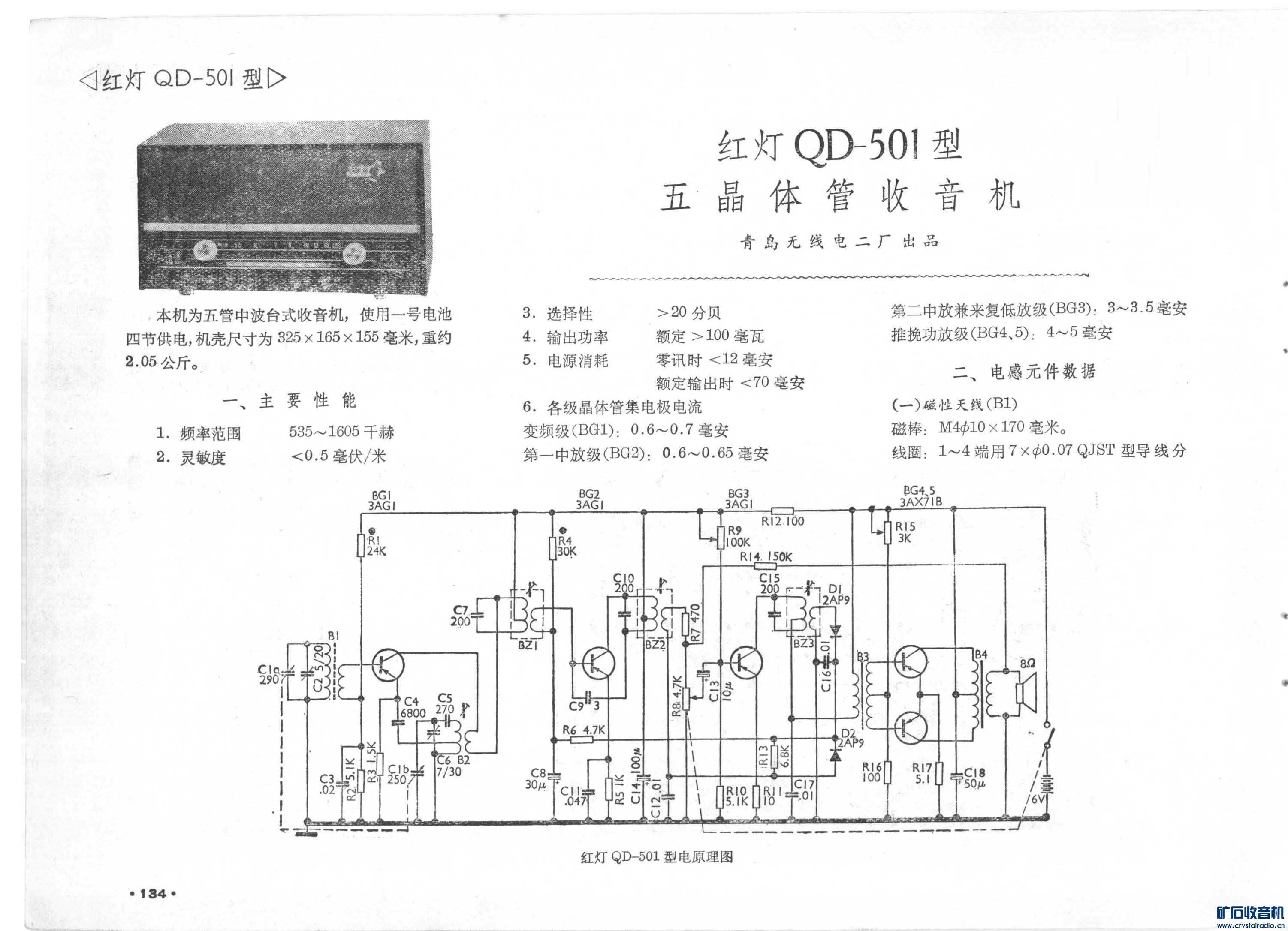

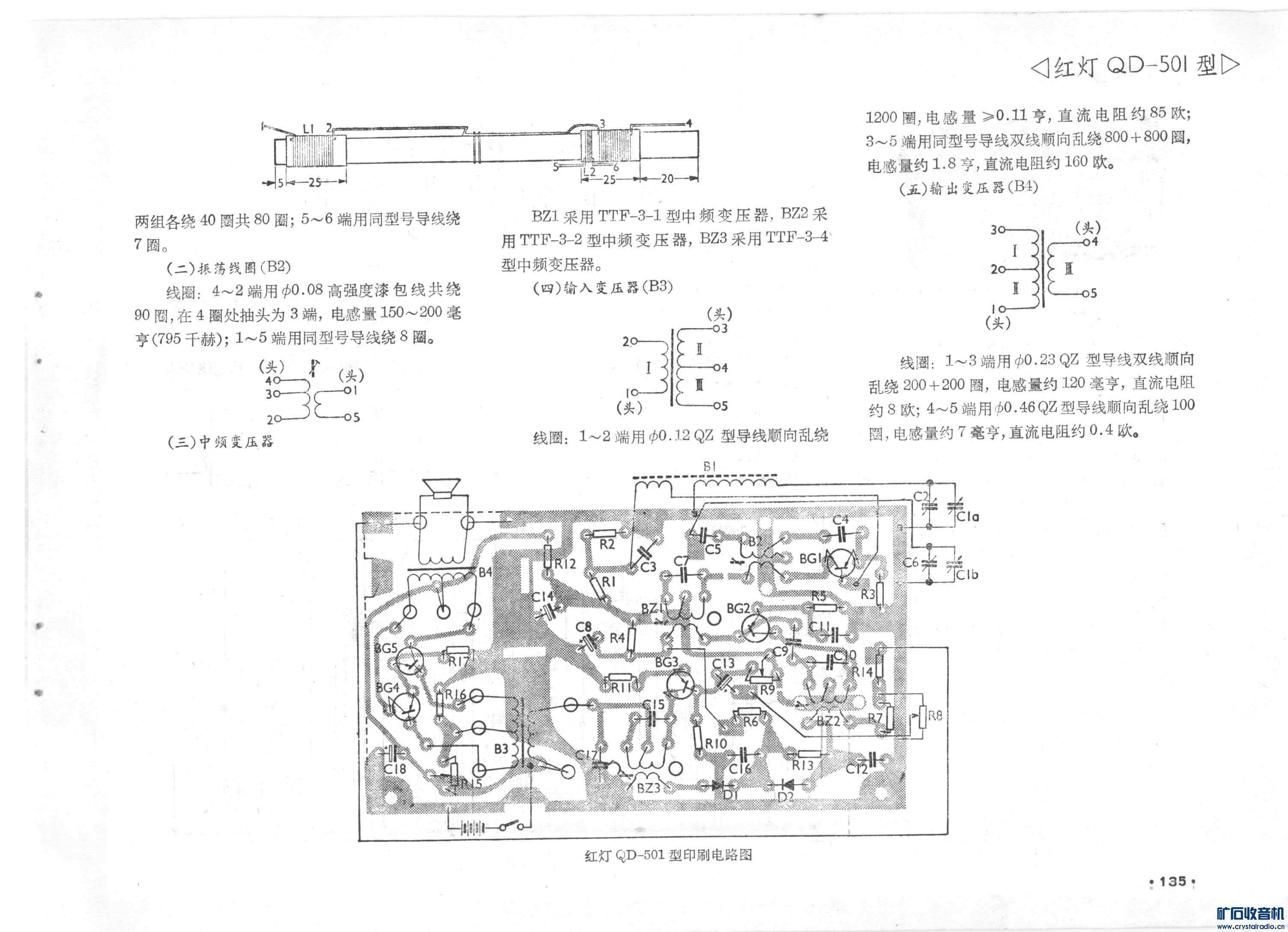

求青岛红灯QD-602电路图印版图

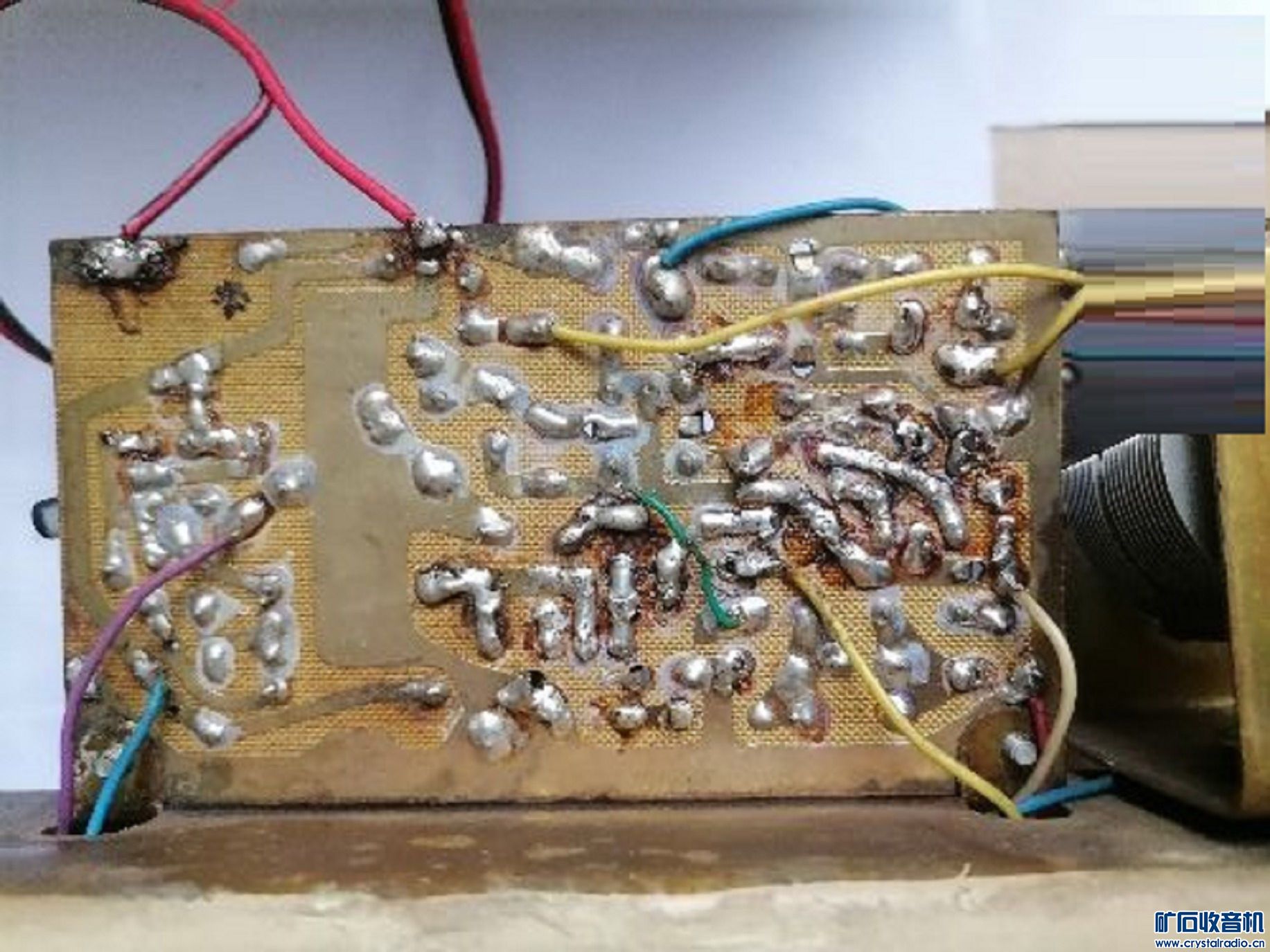

今天有空想修一下,才发现实物跟您的印版图不一样的,
看PCB貌似501呀
 楼主| 发表于 2024-6-11 16:24:24 来自手机 | 显示全部楼层
这个应该是啦,怎么会这样呢,哈哈,谢谢您
 楼主| 发表于 2024-6-11 16:30:06 来自手机 | 显示全部楼层
来复式,更有意思,哈哈
发表于 2024-6-11 16:33:27 | 显示全部楼层
也许后期被别人维修的时候更换了……
补充内容 (2024-6-11 20:22):
机芯和外壳属于张冠李戴了!
 楼主| 发表于 2024-6-11 21:37:48 来自手机 | 显示全部楼层
图中下面的二极管是二次AGC还是啥用途?
