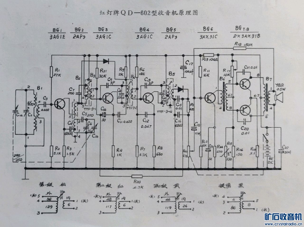

求青岛红灯QD-602电路图印版图
发表于 2024-6-5 16:09:49 | 显示全部楼层 |阅读模式
开机收到台,但是声音越来越小三秒左右完全无声,低放正常的,请大家给个初步判断故障原因,谢谢。

开机后三秒左右完全无声,功放的可能最大,请问是如何判断低放正常的?
焊下C20/C21瓷片电容后是否正常?仍不正常就是功放管3AX81B的问题了。

发表于 2024-6-5 17:18:37 | 显示全部楼层
短波8008 发表于 2024-6-5 17:06
完全无声后,用信号发生器注入信号到音量电位器,扬声器发声正常。
故障时测R3/R4/R8电压,应该在0.6V/0.4V/0.6V左右。

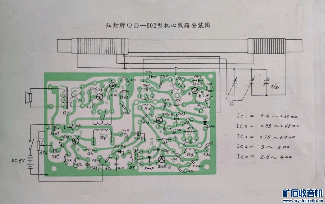

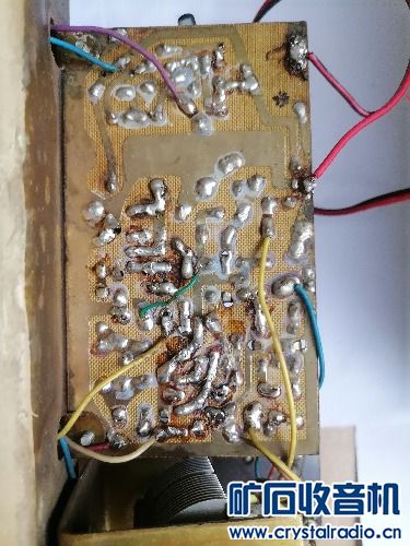

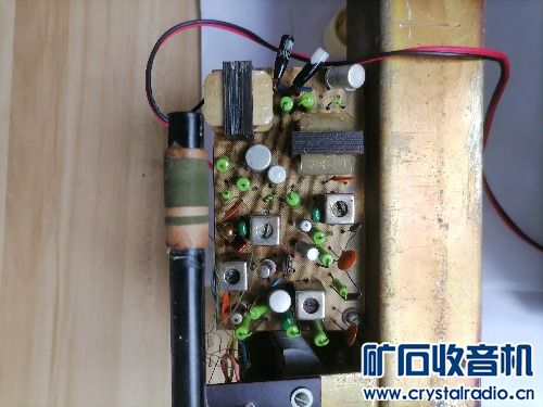

 楼主| 发表于 2024-6-11 16:07:28 来自手机 | 显示全部楼层
纳米电容 发表于 2024-6-5 16:32
今天有空想修一下,才发现实物跟您的印版图不一样的,
 楼主| 发表于 2024-6-11 16:08:09 来自手机 | 显示全部楼层
正面图,,,。。。
 楼主| 发表于 2024-6-11 16:09:12 来自手机 | 显示全部楼层
有这个实物的印版图吗?求助,哪位大师傅有?谢谢
