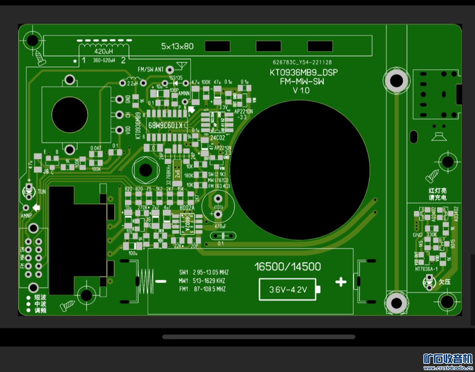

    见下图:8002功放电路,一节锂电池供电,工作正常。但电池电压降到3.8V左右时,4欧喇叭出现”嘟嘟”声间歇性自激。如喇叭换成32欧手机耳机后,上述自激现象则不发生。求解决办法。先谢谢了!

换成32欧耳机,电路输出阻尼系数提高之后,间歇自激消失,说明前面的反馈电路布线不合理,存在一定量的正反馈,可以贴出PCB图看看,应该能找到问题.
天天爱玛丽 发表于 2024-6-5 17:31
换成32欧耳机,电路输出阻尼系数提高之后,间歇自激消失,说明前面的反馈电路布线不合理,存在一定量的正反馈, ...
PCB图如下,没有裁剪加工,不好意思,请凑合看吧!反馈电阻和电容,都紧挨着芯片管脚。
