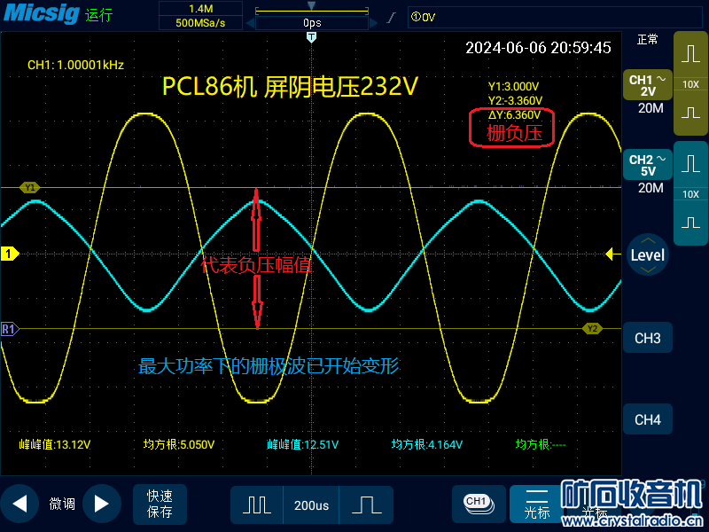

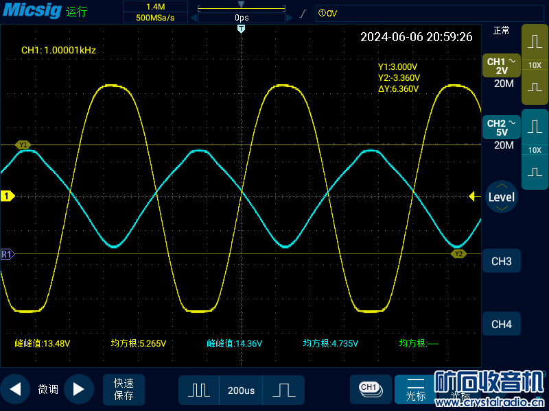

      我的一台PCL86单端也有类似情况,屏阴电压232V,固偏负压6.4V,屏耗7.7W,在最大功率3.1W时波形也开始变形。当功率加大,失真也加大。
目前的认知是,栅极波受屏阴电压或栅负压的限制,另外,有没有调好主要看失真功率波的二头是否基本同时压缩(见下面图)。其实A类机静态功耗可以调大一点,工作时屏耗会随输出增大而减少,因部分功耗会消耗在喇叭(可能有人不信)。你若找到真正原因和解决方案能告知我们那就最好。
下面几图基本能说明是受栅负压限制,栅负压的利用率约在65-70%,与静态电流的利用率基本相同,其实就电流利用率反应。不知对否,共同探讨。
