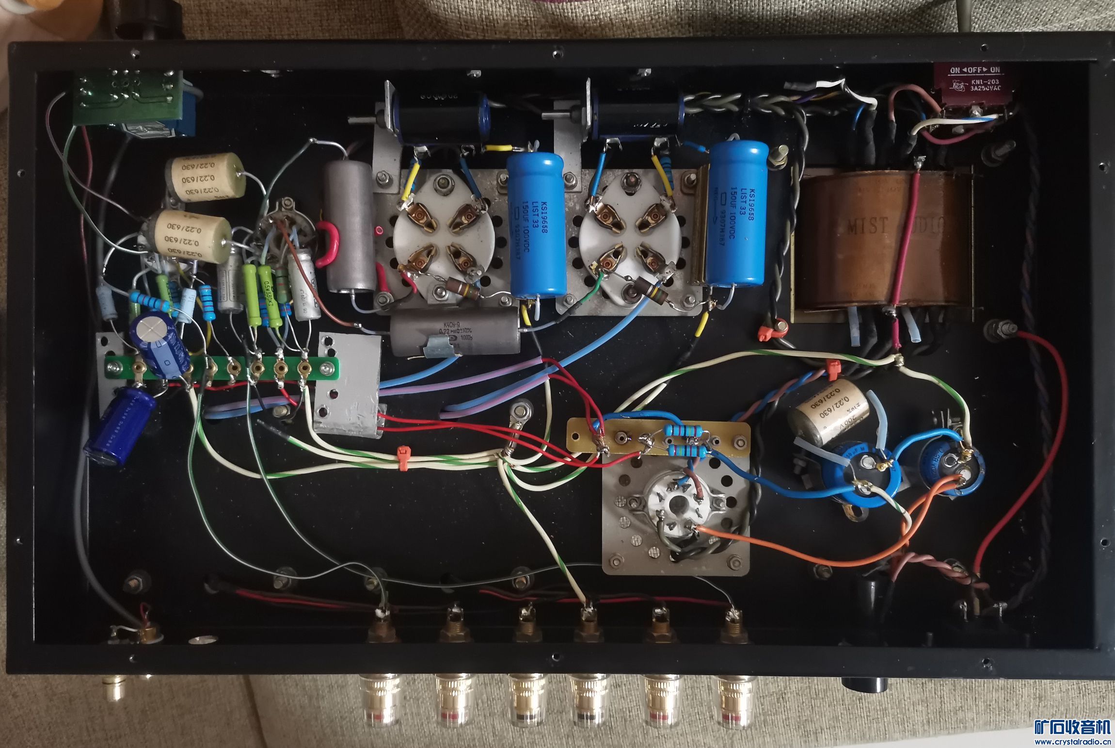

重新焊一些元件,想加上反馈,出现了啸叫,对换左右声道还是啸叫,试音用的8寸飞乐喇叭折边搞坏了。
请问各位老师,这是怎么回事?

很可能搞成正反馈了,把变压器初级或次级两个头对调下,如果次级是三头0-4-8欧的,就调初级

机器不加反馈,都正常。一直听着的,原来是五极管推的,前段时间改成朱老师的线路,也正常听的,加了反馈就不正常了呢!机器也做过几台了,从来没遇到过这种情况。开机几秒后才有巨响!

这个问题请教过朱老师,没加负反馈跟进屋一样先迈左脚和先迈右脚没区别,但加了负反馈就不一样了,像楼上朋友说的把初次对调下就可以了。

刚才对换了P B,加一个声道负反馈,无啸叫,加两个又啸叫
听了这么多年了,一直没加负反馈,一直没对换P B,也没什么事,这一加反馈,就这样,这都是怎么回事啊!!

两个声道分别调试。加上负反馈啸叫的声道,就把输出牛初级的PB两端交换焊接一下。如果每个声道单独开不啸叫,同时开就啸叫,肯定是线路你给整交叉了。

原来一级五级管推,现在是两级三极管推,再按原来的负反馈接法就变成正反馈了,所以会啸叫。交换PB就是为了反相,使正反馈变回负反馈就行了。这是焊机的基本常识,楼主多玩玩就知道了。

朱老师,就是单独加一个声道负反馈,没有啸叫,左右声道都试过了。同时加两个声道,两个声音都啸叫。
我再检查一下线路。朱老师,我的接法是一只管子负责一级,不是一只管子负责一个声道,这有关系吗?

估计你是把一个声道的负反馈接到另外一个声道的前级上了。认真检查线路吧。

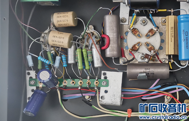

好像没接错,自己看了几遍了,看不出来了,麻烦朋友们看看。
