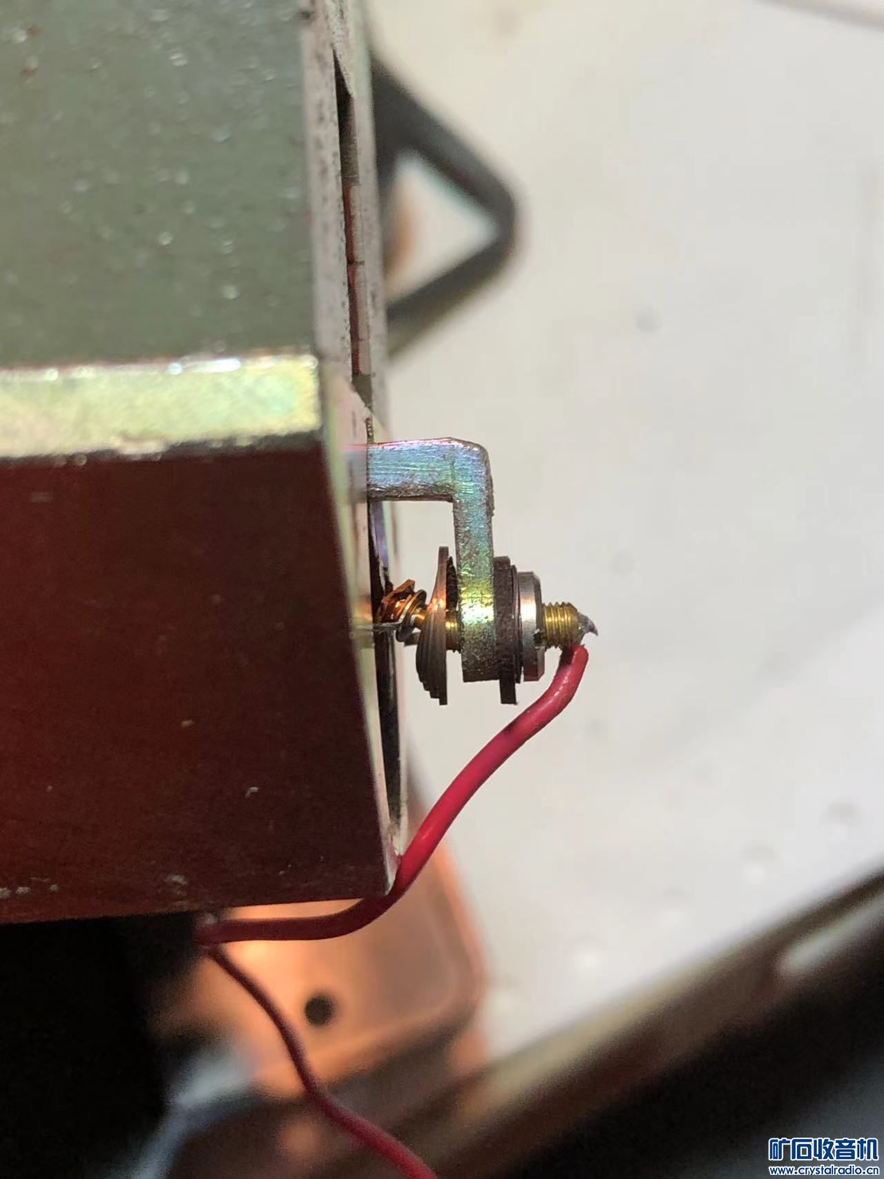

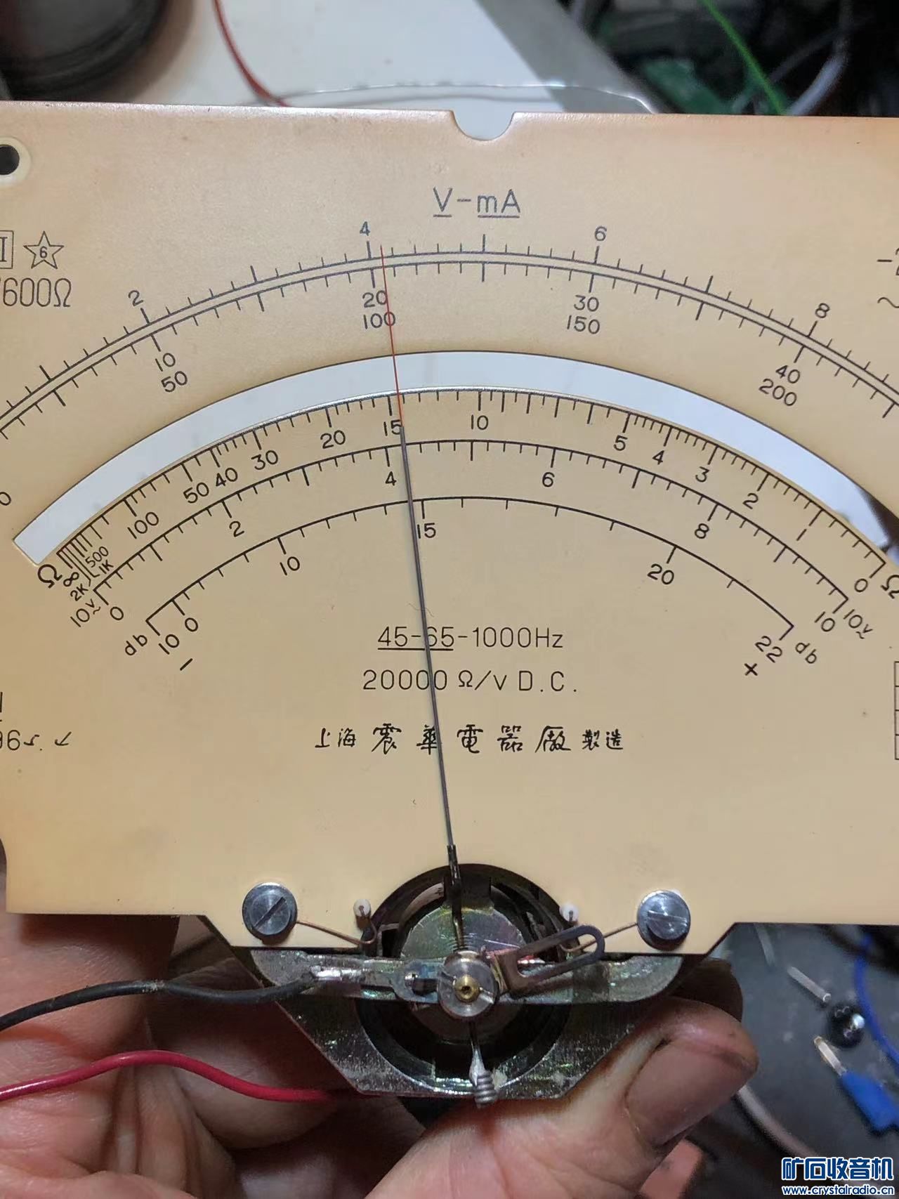

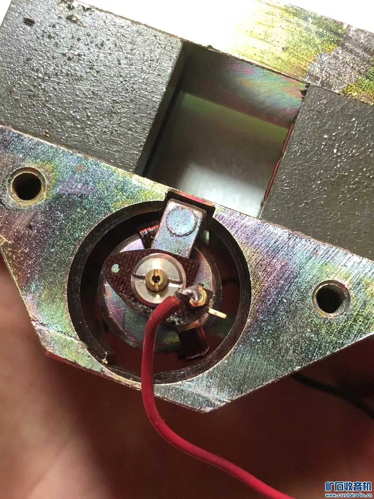

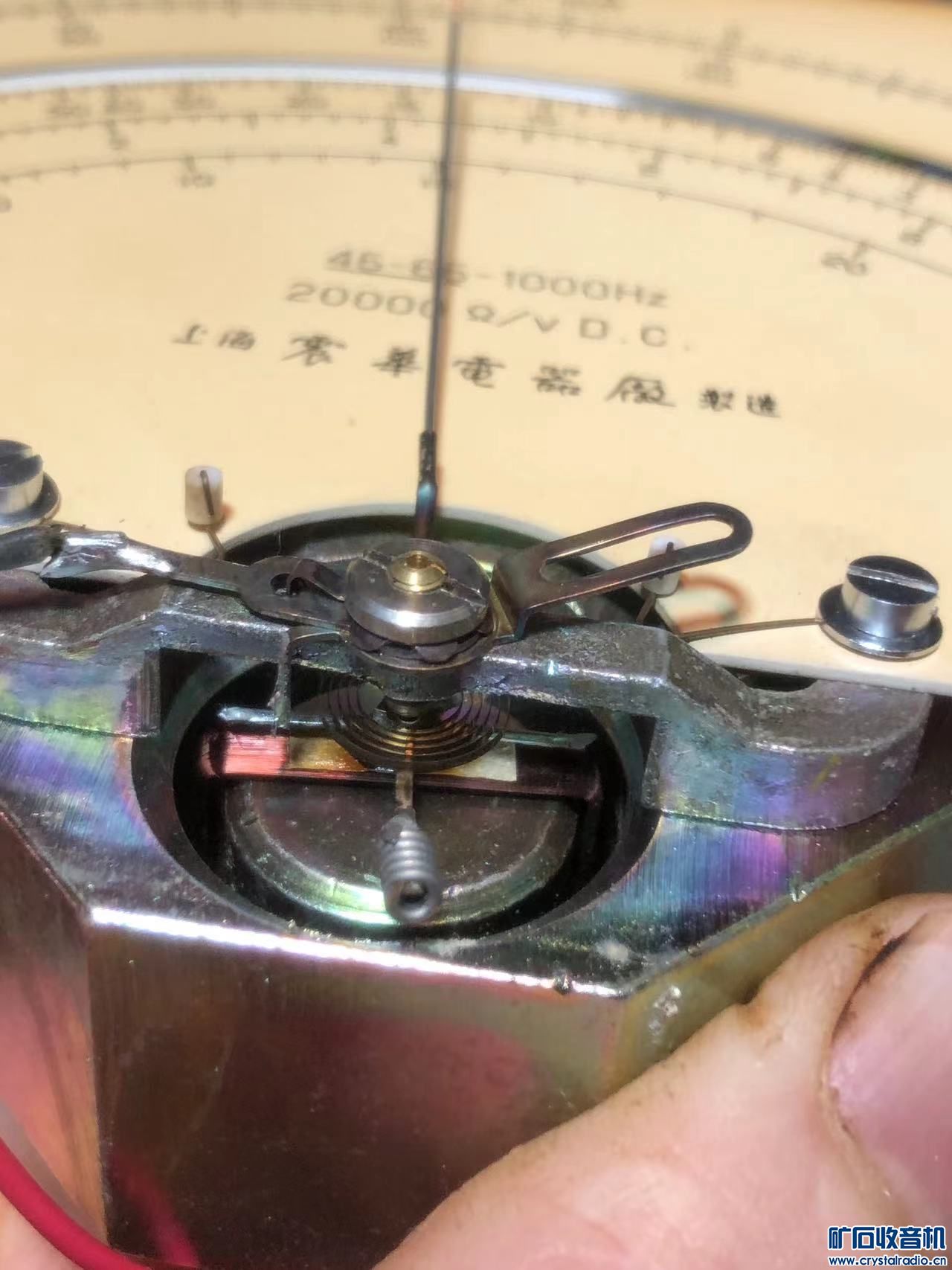

论坛高手多,请教下大家,我这个表头,有坛友能帮忙有偿维修吗? 下边轴和线圈断开了,表头不通,
实在不舍得这个表扔了,表盘发黄很耐看,指针也很漂亮,65年的,近60年了,里边裸露铜件也没有锈迹

自己动手把震华指针从根部退出来,安装到配件表动圈上,最后把动圈总成安装到震华磁钢。配件表游丝能用就用,不能用换回震华游丝,调平衡充磁。修坏了克球
发表于 2024-5-30 11:13:34 | 显示全部楼层
用铁片短路磁极,取下蝴蝶架,焊开游丝,取下动圈,如动圈开路,换动圈,动圈和500型通用(外磁型),估计磁钢有失磁。
发表于 2024-5-30 11:03:22 | 显示全部楼层
在找一个配件表,换上去。

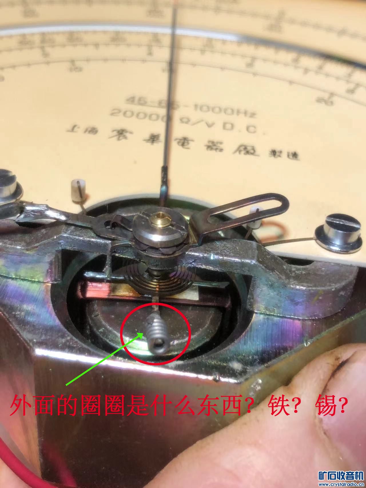

发表于 2024-5-30 11:08:01 | 显示全部楼层
钱树培 发表于 2024-5-30 11:03
在找一个配件表,换上去。
铜线涂锡,配重,调平衡。
发表于 2024-5-30 11:11:02 | 显示全部楼层
ccczzzyy 发表于 2024-5-30 11:08
铜线涂锡,配重,调平衡。
配重的原则,书本说是尽量轻。这样用铜线加上锡,明显是过重,可能阻尼好些吧?
发表于 2024-5-30 11:22:03 | 显示全部楼层
轻重是相对的,主要矛盾是平衡,和阻尼无关。
发表于 2024-5-30 11:25:19 | 显示全部楼层
从楼主所求助的内容看,对表头修理毫无经验,自己修复的可能性几乎为零,还是邮寄给高手修吧,可能不需要换动圈,线头应该断在下轴头根部,有经验的师傅用放大镜,应该能很快找到断点,再接长一段焊上去。

用铁片短路磁极,取下蝴蝶架,焊开游丝,取下动圈,如动圈开路,换动圈,动圈和500型通用(外磁型),估计 ...
谢谢坛友,没有修理过,怕问题越修越多,买个配件表也不现实,这个牌子不多,有也是价钱很高,看看论坛哪位朋友,能有偿维修,来回顺丰应该也安全
