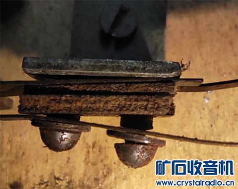

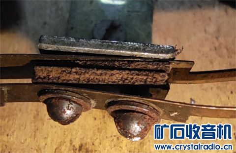

感谢各位前辈的大力支持,
经过一夜的思考,决定再次排查,可能连维修这台唱机的前辈师傅也没想到,他一个小小疏忽,导致该唱机彻底无法使用,补图,大家可以鉴定一下。。不仔细看,或是不把线焊接下来,还真找不到问题。。
唉!!!维修,在于仔细,在于观察,在于思考,在于多动手(有时候会动坏了)。
具体看图:
