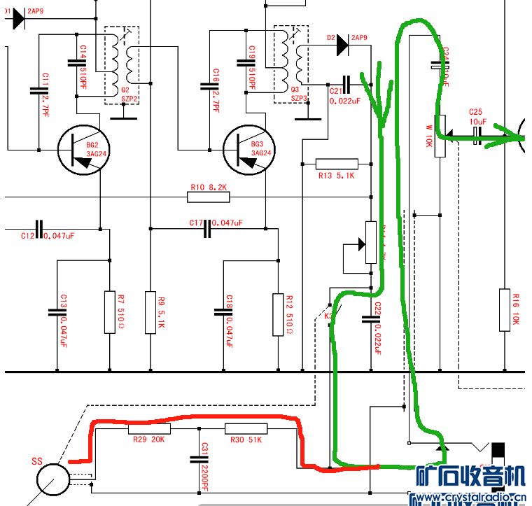

从6层提供·的图片·看。唱臂旋转到方唱片位置是K3断开(收音机剑波信号经由R14,K3.CK插口黑色箭头,C24,C25功放电路),唱针信号经过R29,R30,CK黑色尖头,C24,C25,进入功放电路。现在如果旋转唱臂收音机不受影响,估计人为短路K3了,唱机信号根本没有从R30到达C24。

耦合是C24、25,你收音好的,说明附图中绿色通路是通的,唱机不响无非:
1.唱头坏了或者与唱臂接触不好。
2。两个电阻有断开现象,或者2200P电容对地短路了。
3. 那个拨动开关打到唱机功能断不开。造成唱机信号给收音机信号给覆盖了。

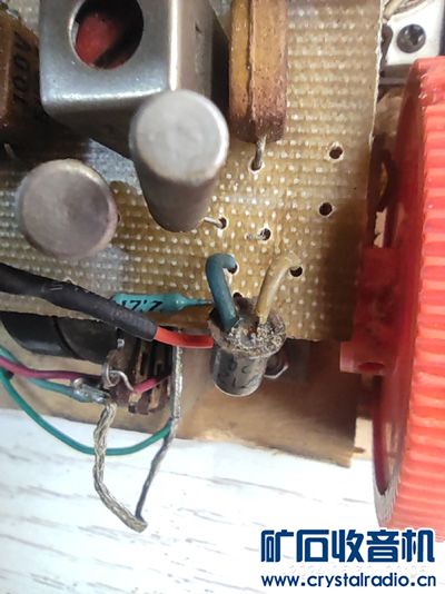

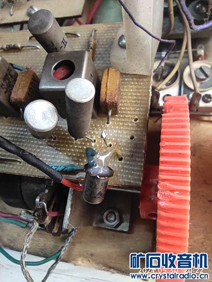

给大家汇报一下昨晚排查经过。
安装电路图,开始排查线路,都没问题,再次试机的时候,收音机不响了,唱头轻微摩擦,喇叭就有生硬,挺大的,郁闷了半天,不知道是哪里的问题。
在移动线路板的时候,手 无意中碰到一个三极管,收音机有声音了,研究了半天,才找到问题,原来是三极管的一个脚断了,还有塑料管包的,根本看不出来,入下图。
搞了半天,焊接上了,还是以前的问题,收音机响,唱机不响。
突发奇想,又把三极管的那个脚断开,连接到唱臂开关上, 也不行,最后,只能恢复原样。 就是收音机响,唱机不响。
问题没有解决。
