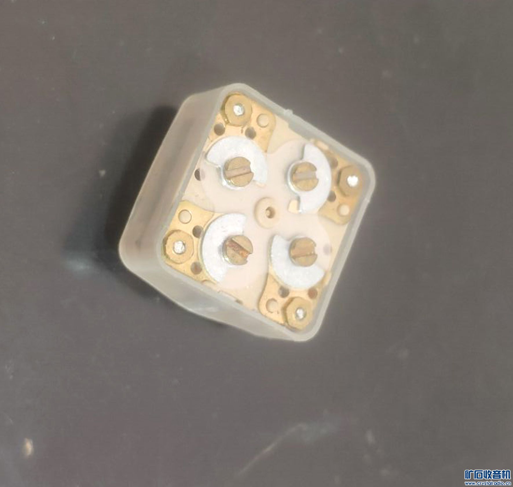

发表于 2024-5-30 10:26:19 | 显示全部楼层
软脚还是硬脚,拍图片
 楼主| 发表于 2024-5-30 10:39:10 | 显示全部楼层
枫丹白露 发表于 2024-5-30 10:26
软脚还是硬脚,拍图片
硬脚的

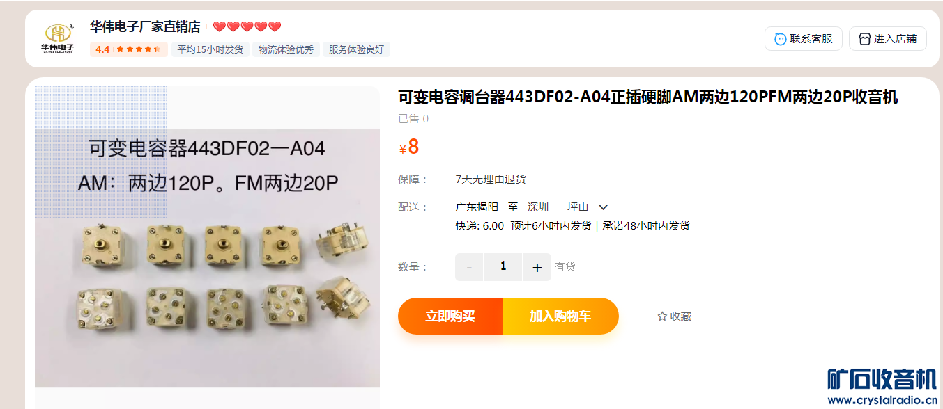

发表于 2024-5-30 10:44:57 | 显示全部楼层
这款机原理图和和某宝出售的组装机博士208收音机原理图相同,到某宝购一个四联不就得了,全套散件才十几元。
 楼主| 发表于 2024-5-30 10:47:54 | 显示全部楼层
时代劲歌 发表于 2024-5-30 10:44
这款机原理图和和某宝出售的组装机博士208收音机原理图相同,到某宝购一个四联不就得了,全套散件才十几元 ...
尺寸不对,那是443DF,20*20*12MM的,这个444DF更小,17*17*8MM的,443装不上

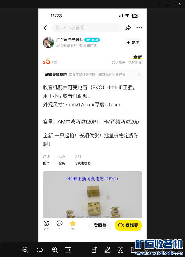

发表于 2024-5-30 10:55:10 | 显示全部楼层
小的不是444DF,而是444HF,不过有些厂家的型号是自己定的,不好说,你上淘宝找华伟,不过你最好测试好FM连容量,有些是兼容日本频段的,容量不同。不行上鱼上,看描述可以对的上
 楼主| 发表于 2024-5-30 11:03:19 | 显示全部楼层
枫丹白露 发表于 2024-5-30 10:55
小的不是444DF,而是444HF,不过有些厂家的型号是自己定的,不好说,你上淘宝找华伟,不过你最好测试好FM连 ...
实测过,参数无误。HF是差容,DF是等容。问过华伟家,也没有这货。
 楼主| 发表于 2024-5-30 11:06:17 | 显示全部楼层
我现在就是用HF的代换DF的
发表于 2024-5-30 11:25:02 | 显示全部楼层
鱼上有,你去看一下
