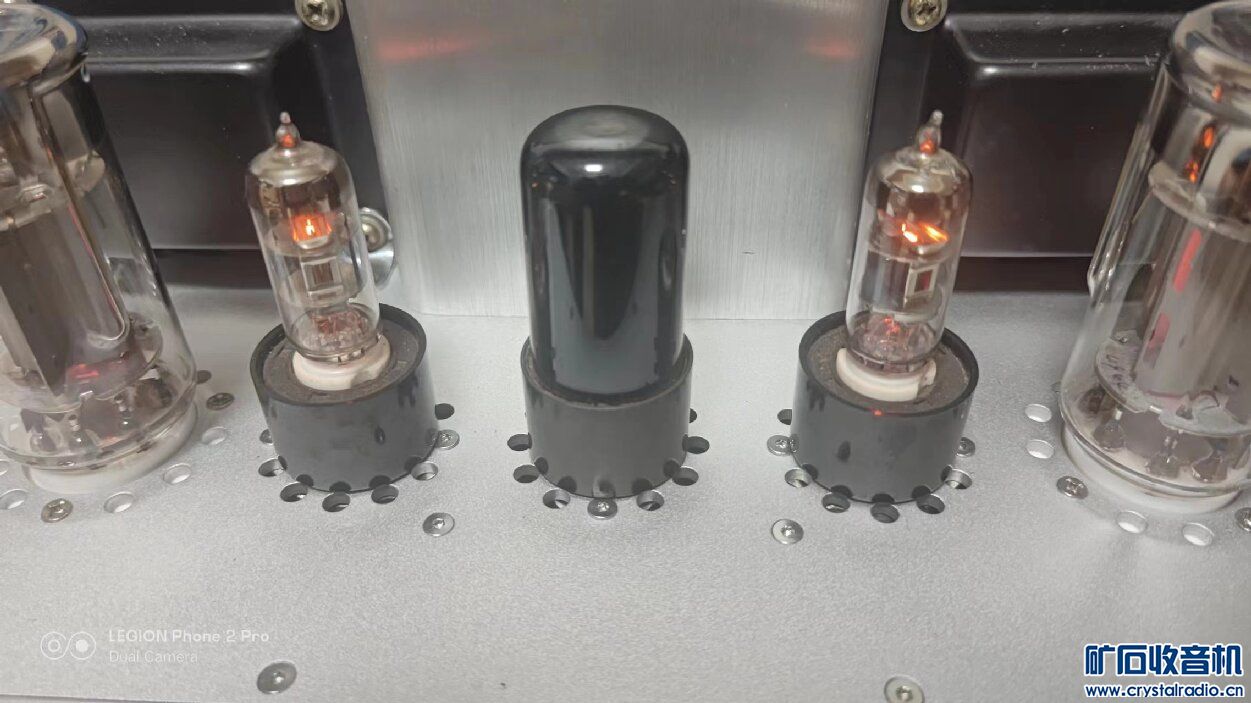

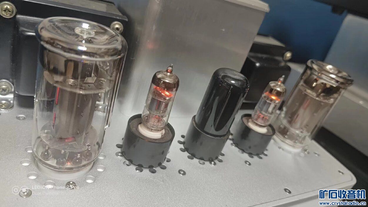

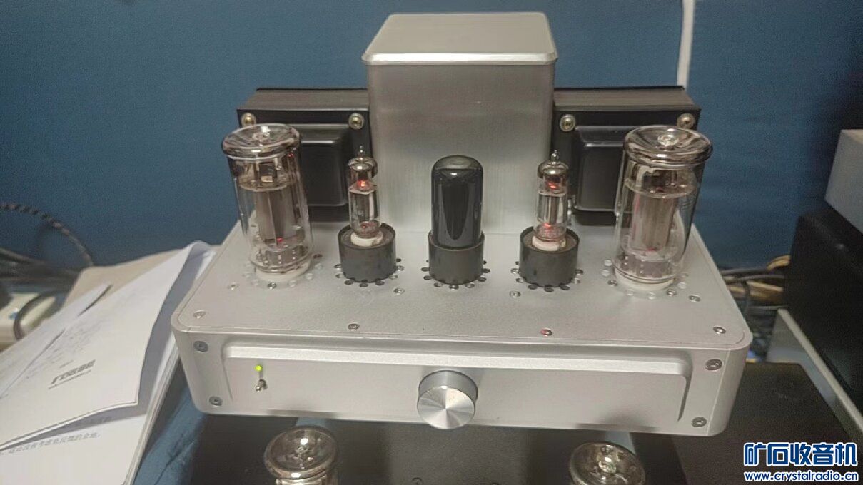

6J4P-FU50单端功放效果不错

发表于 2024-5-30 07:44:47 | 显示全部楼层
机箱是佛山卖家的吧?我也买了几个。
发表于 2024-5-30 07:49:22 | 显示全部楼层
弱弱的问:电源牛和输出牛靠得这么近,输出牛有没有感应到交流声啊?

 楼主| 发表于 2024-5-30 08:20:48 | 显示全部楼层
fsnzman2016 发表于 2024-5-30 07:44
机箱是佛山卖家的吧?我也买了几个。
是的,这机箱便宜实惠好用!
 楼主| 发表于 2024-5-30 08:28:14 | 显示全部楼层
其实这个问题不是问题,一般人我不告诉他 。感应交流只在没有金属屏蔽、没有接地时才会有。做了这么多台机器,我从来没遇到过输出牛感应到电源牛交流声的问题。以前正牌工厂做牛时会有两个特殊抽头,一个是隔离屏蔽抽头,一个是变压器芯接地抽头。
而且老烧们应该都知道这个事情,但我看了几个论坛都会有兄弟朋友说这个事情,为什么就没有人把这事情好好公开说一下。
另外再借此说个很多玩友都忽视的问题:音量电位器外壳一定要接地,否则会有感应声或者出现莫名自激。
发表于 2024-5-30 08:34:39 | 显示全部楼层
铁蛋 发表于 2024-5-29 15:23
我也是不喜欢50的帽子,怪怪的 。
给它戴个帽子确实是怪怪的!
 楼主| 发表于 2024-5-30 08:40:21 | 显示全部楼层
旧爱仍是最美 发表于 2024-5-30 08:34
给它戴个帽子确实是怪怪的!
当年这管子是军用的,而且基本上是在半封闭,超功率状态下工作,温度奇高,损坏后需及时快速更换,才会做这样的帽子(避免烫手)。

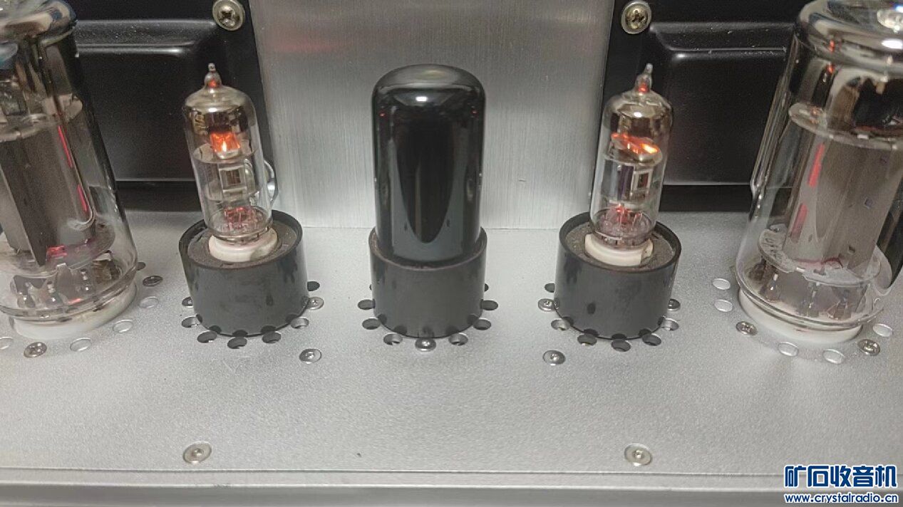

 楼主| 发表于 2024-5-30 08:47:00 | 显示全部楼层
昨晚小实验了3个管子:6j3/6j4/6j5.发现在现有电路下(不改变任何原件参数),听感上6j3的表现竟然是最好最全面的。
