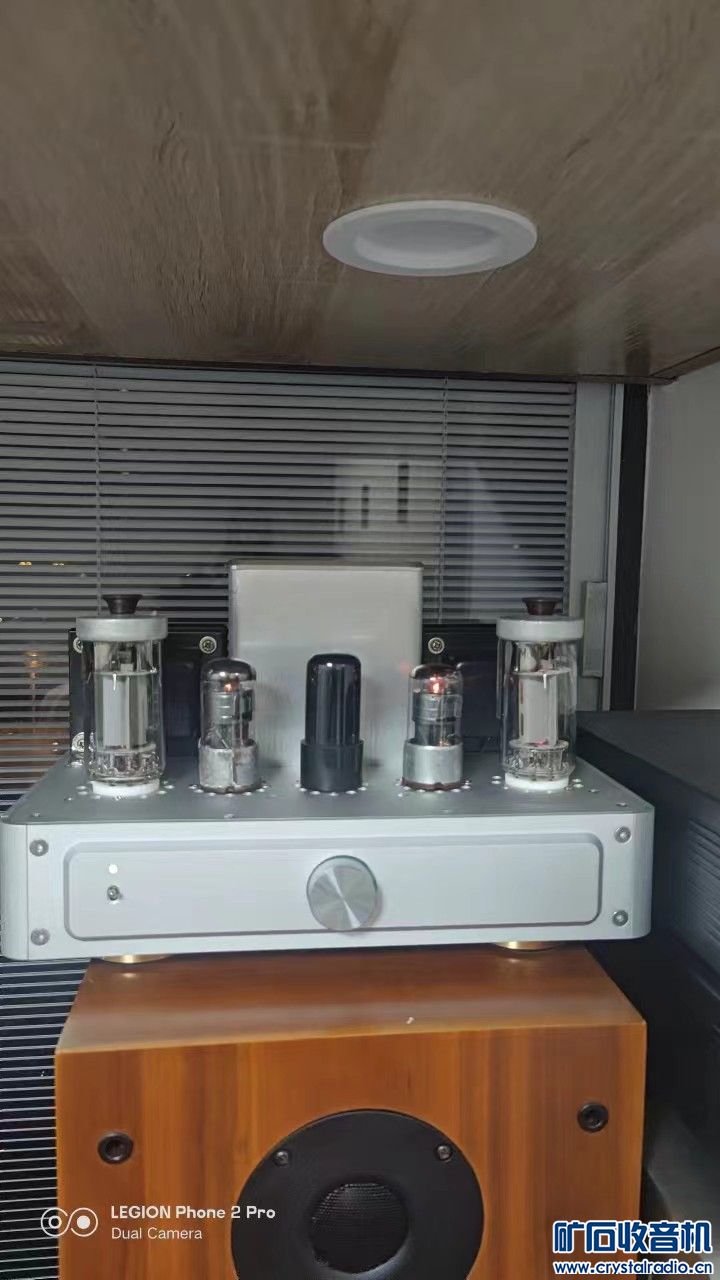

发表于 2024-5-29 09:10:57 | 显示全部楼层 |阅读模式

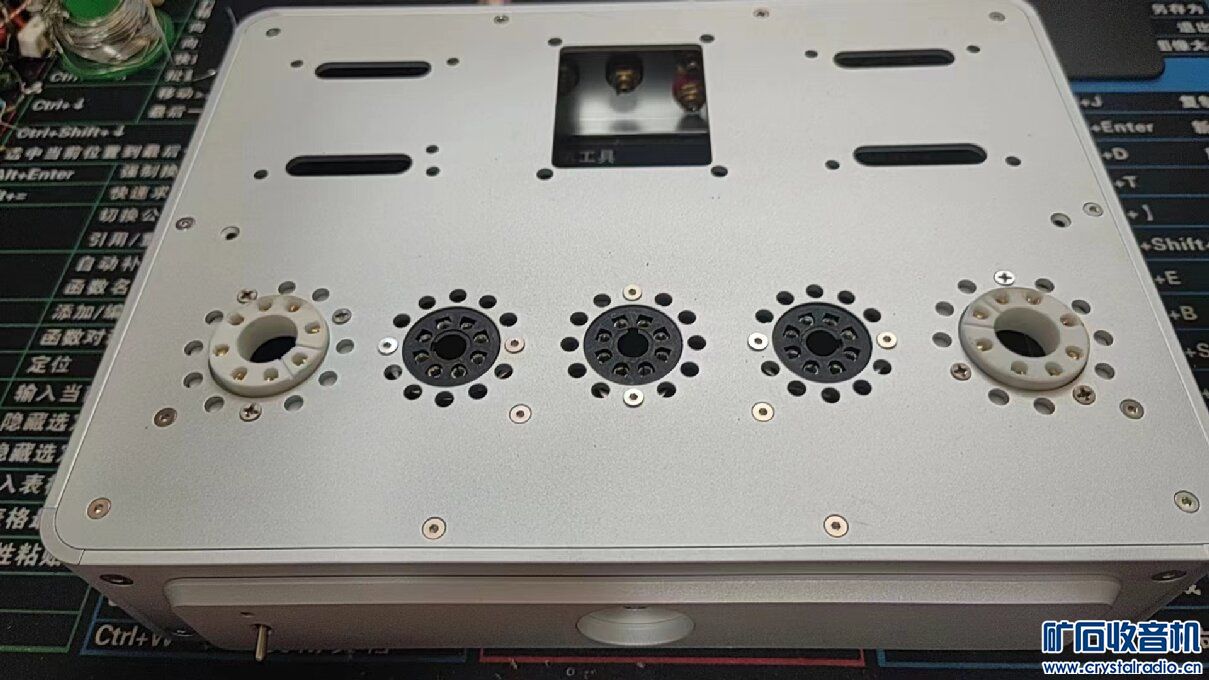

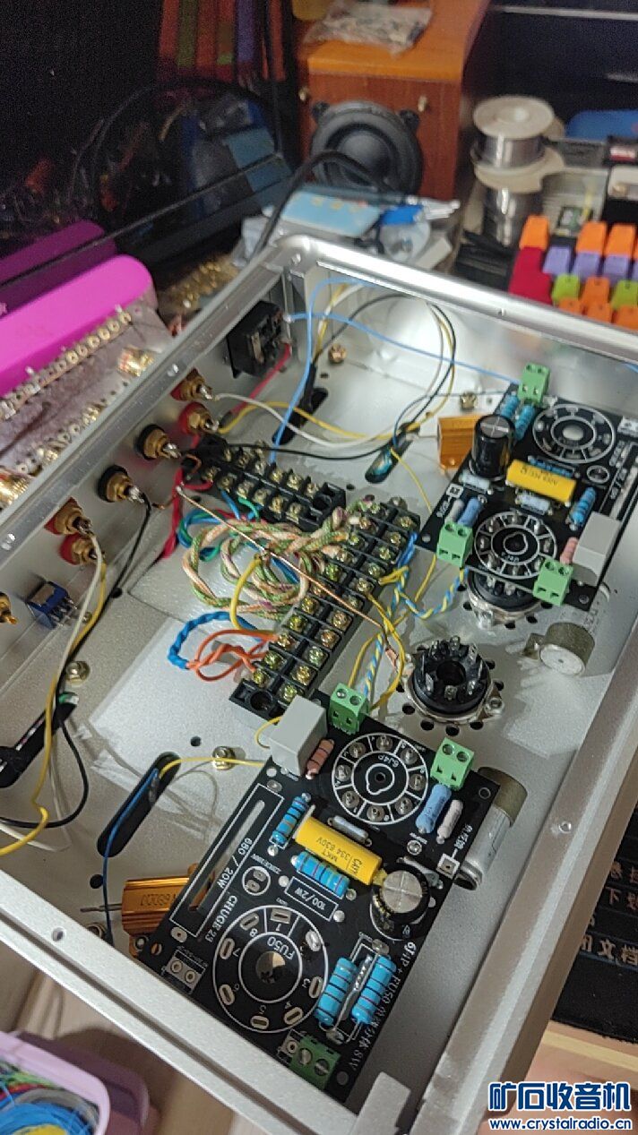

高频宽,低频结实,整机的细腻度高,失真处于较低的水平。因为用了电子滤波,整机温升比较高,104*55的电源牛开机2小时,温度大概达到50多度,输出牛用的86*45。院长的电路真的免调,只要元器件素质数值达标,电源电压控制在标称10%内,开机就能达到想要的效果。机箱因为多一个管座洞,所以中间那个坏的6p6p只是用来装饰的。后级管的原件不多,基本上没有安装在板上。特别是阴极电阻我没有安装在板上,是直接安在机箱上的。

机器做的很好,低频结实是不是有点硬啊?
 楼主| 发表于 2024-5-29 09:29:30 | 显示全部楼层
泓晓 发表于 2024-5-29 09:20
机器做的很好,低频结实是不是有点硬啊?
汇报:结实,不是硬。硬不一定结实!
发表于 2024-5-29 09:46:11 | 显示全部楼层
把帽子扒了可能好看点
 楼主| 发表于 2024-5-29 09:50:52 | 显示全部楼层
刀尖踢踏舞 发表于 2024-5-29 09:46
把帽子扒了可能好看点
扒了后换管不方便,烫手!

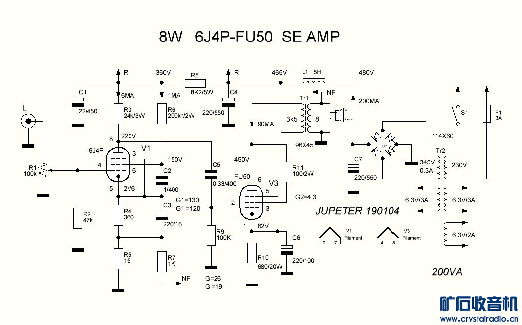

旧话重提:C2的作用是什么有定论吗?
我认为C2构成正反馈降低6J4P的输出阻抗,原设计要的是低输入阻抗,不然为什么6J4P栅极电阻R2仅47K?

zzfjct 发表于 2024-5-29 11:15
旧话重提:C2的作用是什么有定论吗?
我认为C2构成正反馈降低6J4P的输出阻抗,原设计要的是低输入阻抗,不 ...
C2的作用早有定论,就是一个帘栅极供电的退偶电容,因它的存在,使帘栅极与阴极交流等电位,避免了各种信号通过帘栅极对管子的工作造成影响,这里根本不存在帘栅极的反馈!这话我已经说过了,你还等什么定论?凡是对此提出疑问或猜想的,肯定是不懂的,他们只有继续学习的份,而不是跟他们通过讨论得到什么定论。
原设计对输入阻抗并没有要求很低,一般我习惯:用50K电位器,栅极电阻就加上一个100K的落地,用100K的电位器,栅极电阻就用一个47K的落地,至于具体用哪一种,完全是画图的当时凭心情。一般前者组合调节音量时更接近于电位器的对数特性,后者组合会比电位器的对数特性更对数一些,这些细微的差别不比较可能听不出来,主要是体现在调节电位器时对音量控制的变化速度有所不同而已。

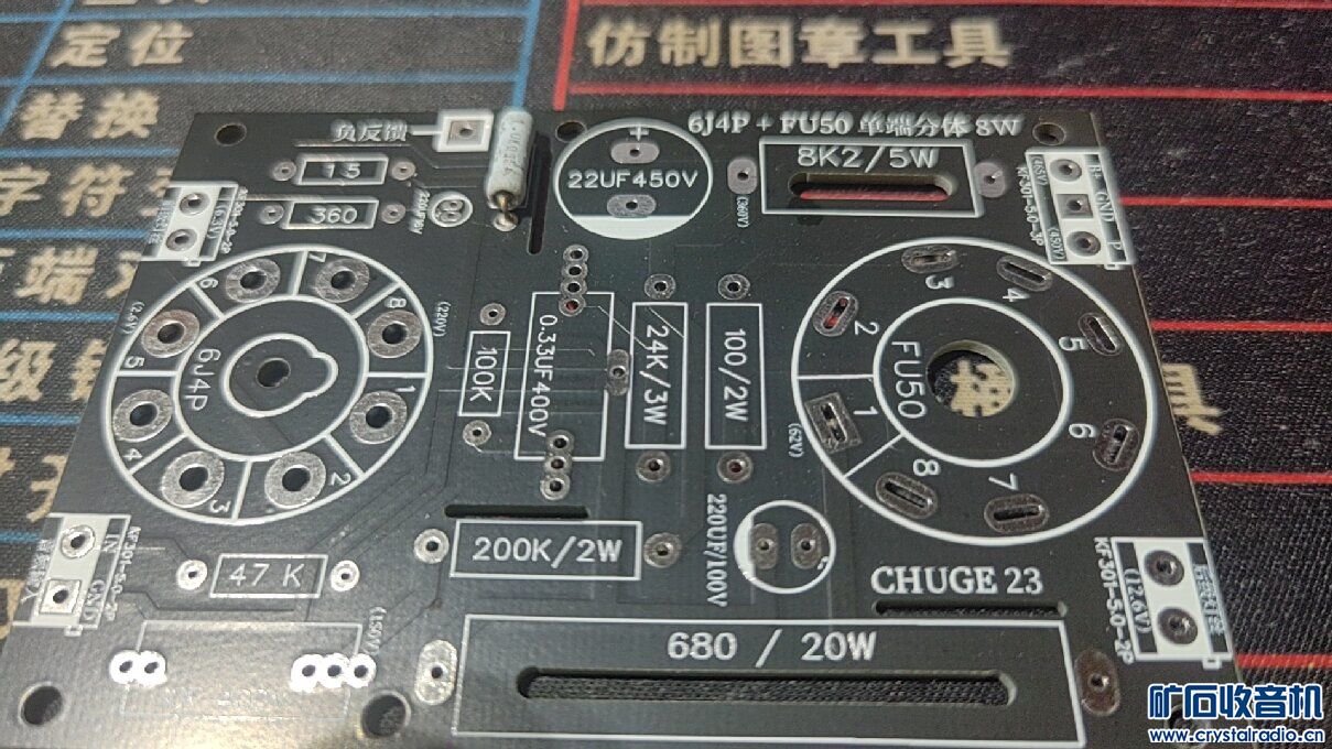

我做的板子,恭喜装机成功,感谢朱院长的线路。

 楼主| 发表于 2024-5-29 16:47:44 | 显示全部楼层
这个板子有个bug,就是8.2k5w的电阻应该改为16.4k5w(单声道).
