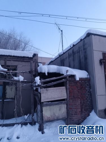

咨询一个关于地面波电视天线的问题
发表于 2025-1-30 19:02:00 来自手机 | 显示全部楼层
2016年买过第一个dtmb的地面波电视机顶盒,用它赠送的八木天线没有收到一个台,在调试过程中因为无意中放倒了天线,结果收到7个辽宁电视台。
本来天线都是平放的,我用了六米多的杆子,结果一个台没搜到。但是我接电话的时候把天线杆子靠在房檐边,突然搜到7个辽宁台,于是我从新搜,一共搜到8个中央台,7个辽宁台,4个抚顺台,一个广告台,20几个广播。索性我的天线就立着装了。
发表于 2025-1-30 19:42:45 | 显示全部楼层
电磁波有极化方式,证明你当地的地面波是垂直极化波.简单理解就是你的接收天线跟发射天线要保持方向一致.发射天线可以是垂直的也可以是水平的.我这是简单的解释,楼下大神继续.....
