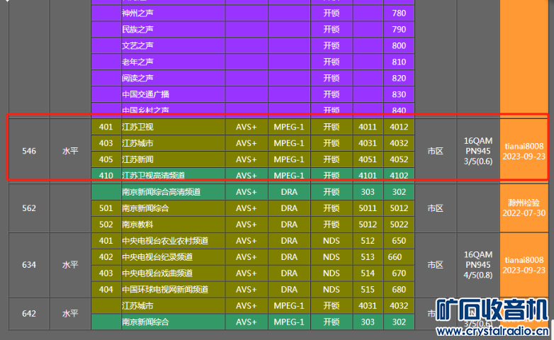

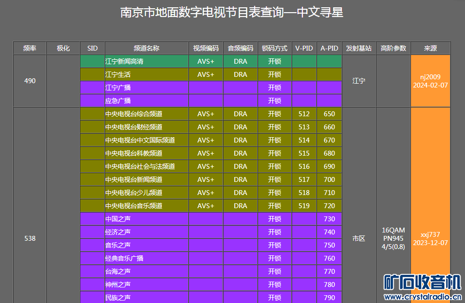

最近对地面波数字电视接收有点兴趣,家里只有一个电信IPTV,2台电视,经常客厅、卧室来回拆装。网上看到15年以后的电视都支持地面波数字接收,于是就试了一下,果然可以收到台,我用的是一段网线,长度大概1.5米,经过扫描可以收到4个台,加长网线长度引至阳台,效果一样。所以有个疑问:是不是一定要使用专用的接收天线才能正常收台?最后一张图是网上截图。请坛里的老师给与指点,谢谢。

 楼主| 发表于 2024-5-28 15:15:14 | 显示全部楼层
谢谢无悔君老师的提示,我只能接收下图里红框里的4个台,还有一个是重复的,区别是标清和高清,再次咨询一下,前面那个频率数字是什么意思?怎样能收到中央台?
发表于 2024-5-28 15:28:28 | 显示全部楼层
老顽童83 发表于 2024-5-28 15:15
谢谢无悔君老师的提示,我只能接收下图里红框里的4个台,还有一个是重复的,区别是标清和高清,再次咨 ...
      这个我也是从网上找的,至于能不能收到要看当地开播或开锁情况。前面那个频率你自动搜索时会自低向高依次搜出。

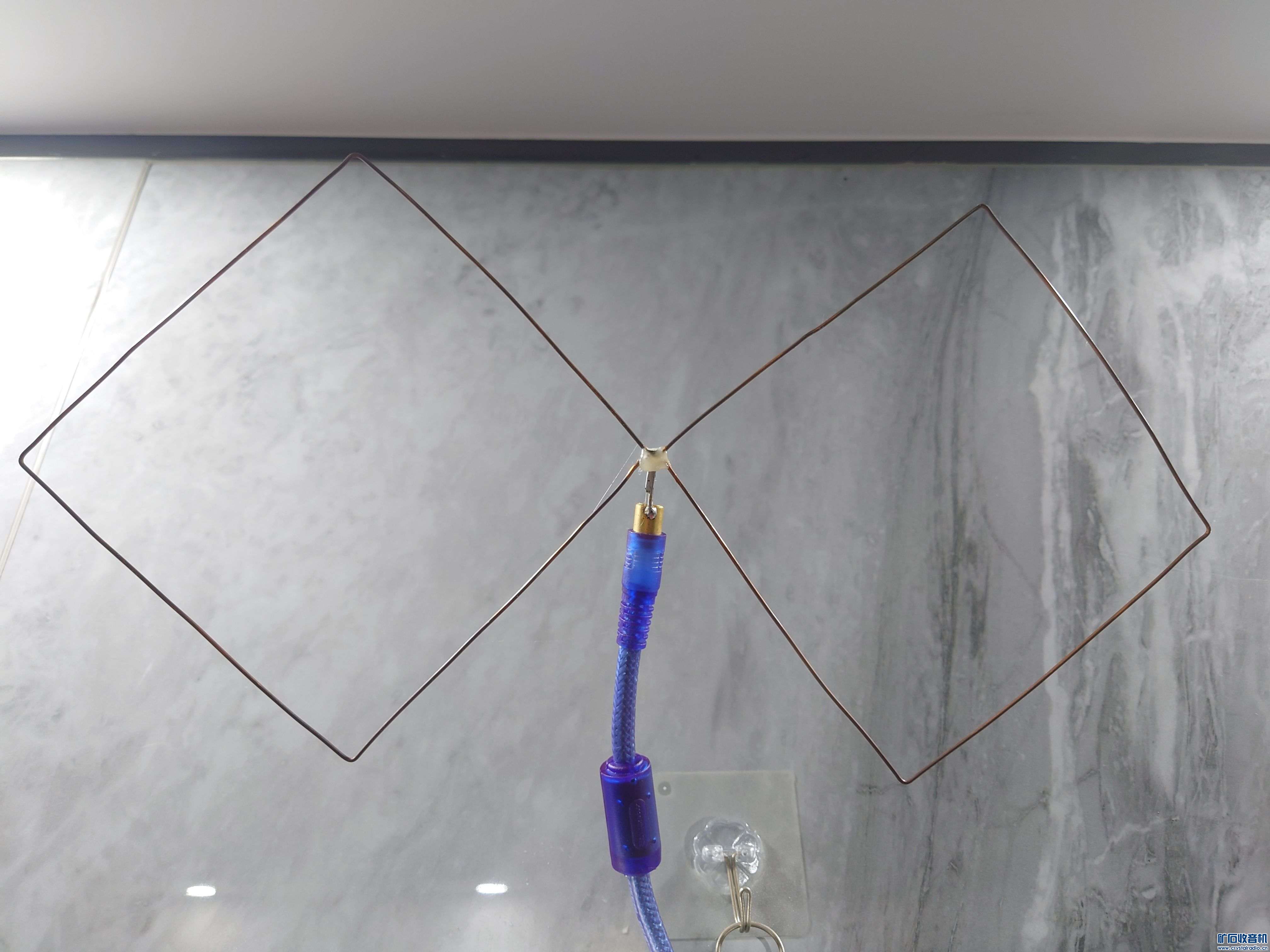

发表于 2024-5-28 15:55:47 | 显示全部楼层
可以自制一个地面波天线装上,搜下双棱天线、四棱天线等,很简单

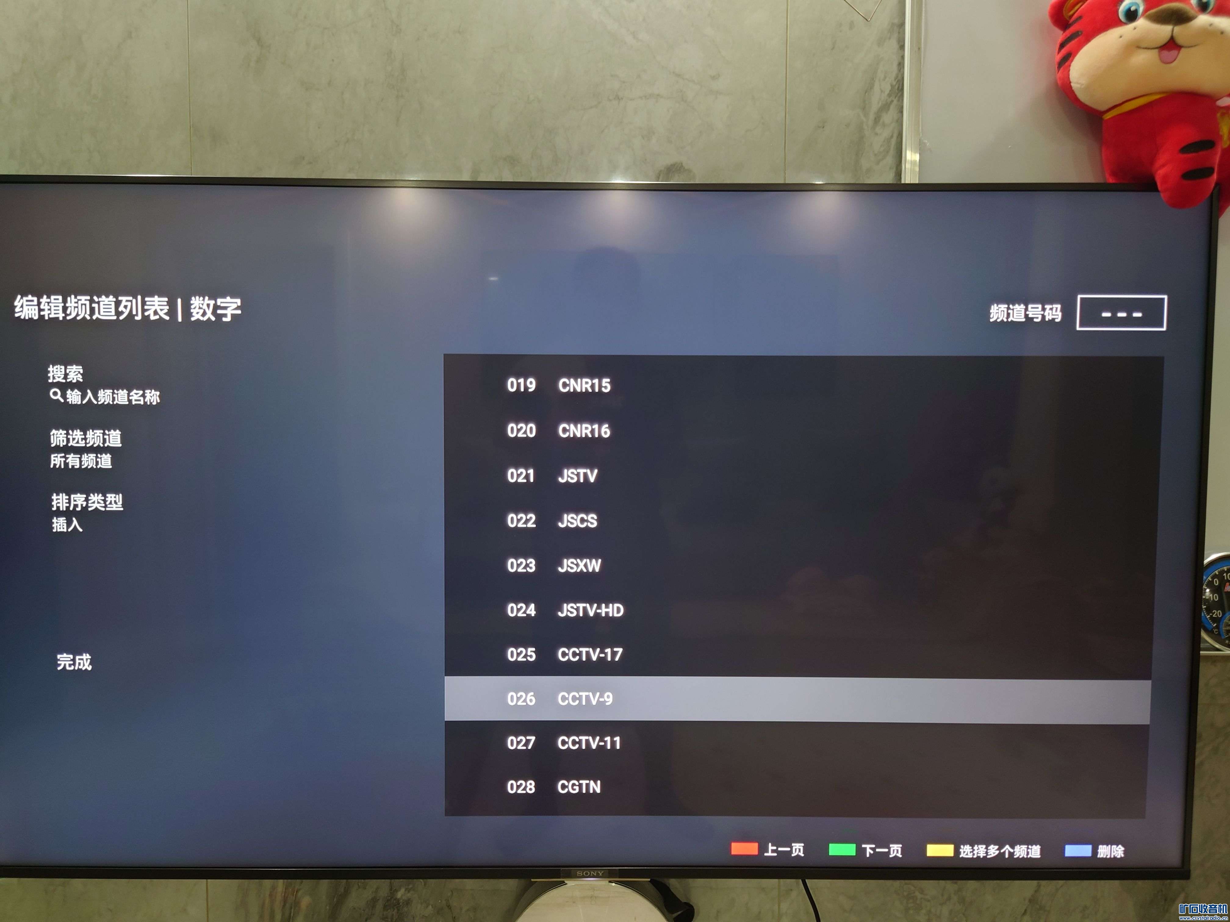

 楼主| 发表于 2024-8-20 15:35:03 | 显示全部楼层
上周末空闲,按坛友【504471685】提供的线索,用普通的成品电视馈线自制了一副双菱天线接收地面波电视信号,效果不错。
南京地区能接收到央视1、2、4、9、10、11、12、13、14、15、17套;
本地6套【江苏卫视(高清)、江苏城市、江苏新闻、南京新闻综合(高清)】其中2套重复;
1套外语节目;
电台节目16套。
效果见以下照片,再次感谢坛友504471685!

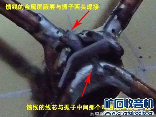

发表于 2025-1-24 22:42:33 来自手机 | 显示全部楼层
请问双菱天线怎么和馈线连接,是直接馈线芯级接这吗,和四条边都接触吗?馈线屏蔽层不用管吗
 楼主| 发表于 2025-1-26 14:40:13 | 显示全部楼层
