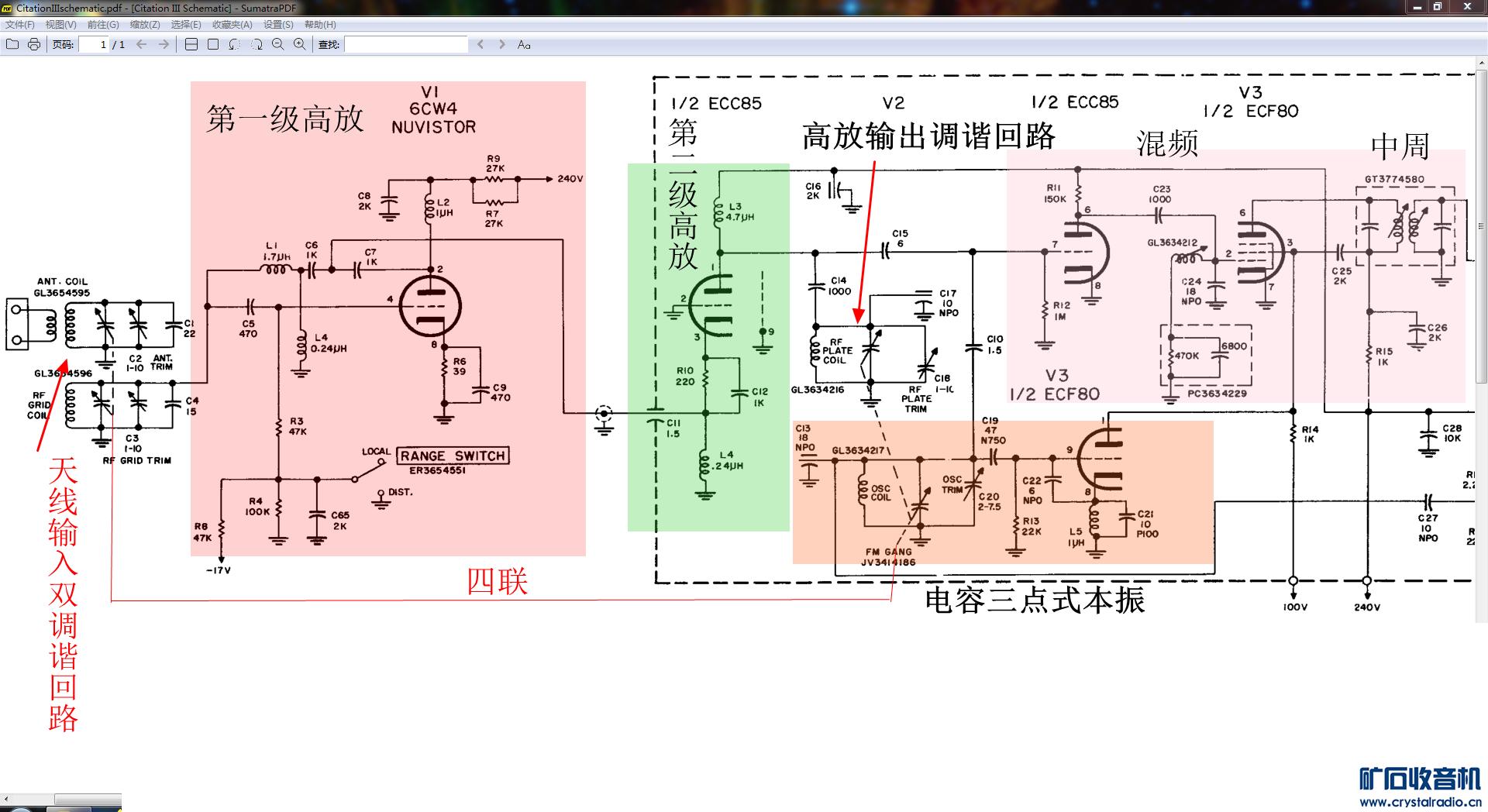

求教电子管调频双连和三连的相关问题

图纸已经收到可惜看不懂啊
只能说一起讨论吧,在矿坛高手如林的地方,我也是小白,不敢说“教”字
看看这样是否有助于理解?
发表于 2024-5-30 10:51:15 | 显示全部楼层
这只是四联其中一种安排方式
你也可以自由发挥,比如另一种方式:天线输入一联,第一级高放输出一联,第二级高放输出一联,本振一联
发表于 2024-5-30 10:58:34 | 显示全部楼层
或者你只要一级高放,就像岁月如歌老师的四联那种配置,我稍微解读一下,不对的话请各位老师拍砖
本人近期做的各种高频头
http://www.crystalradio.cn/forum ... &fromuid=159200
(出处: 矿石收音机论坛)
发表于 2024-5-30 11:02:56 | 显示全部楼层
理论上讲每一种配置都各有优缺点,具体效果咋样我也不知道
需要自己去制作体会,这就是diy乐趣所在了
如果不愿折腾,买套件回来焊是最节约脑力和时间的,成功率也最高
