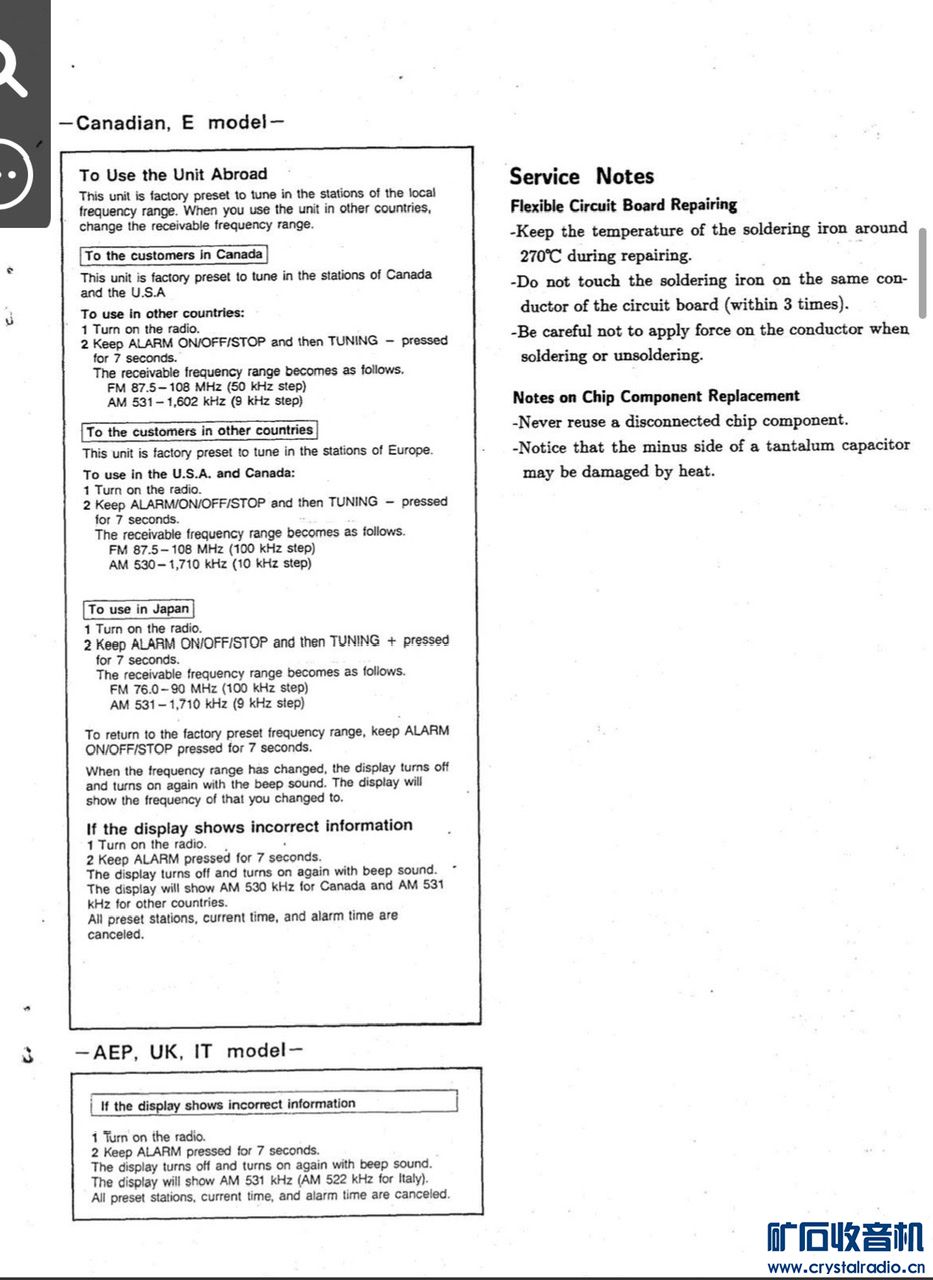

帮朋友贴图  SRF-M100
发表于 2024-6-3 11:16:08 | 显示全部楼层
帮机友【米高飞】回复下帖子,以下是内容:
找srf-m100图纸,控制芯片是一样的;看手册说36脚能改,但是我切断了没用。
 楼主| 发表于 2024-6-3 16:44:53 | 显示全部楼层
shwxyb400 发表于 2024-6-3 11:03
帮朋友贴图  SRF-M100
太感谢了!我一直没有找到1724的资料。这个太珍贵了。我慢慢学习试试。

发表于 2024-6-3 18:18:25 | 显示全部楼层
频率改好后改本振。本振线圈拆下来,拉直,用原空心直径的尺寸重绕,固定一个本地强台,用无感的东西调节

发表于 2024-10-6 04:41:59 | 显示全部楼层
索尼的好像是组合键进工程模式可以设置收音调频区域,反正我以前买的卡带随身听就是可以进工程模式随便调成日频、美频、中频

发表于 2024-10-7 21:58:16 | 显示全部楼层
UPD1724-XXX 后面的是版本号  是否带的程序不一样 按以上操作 仅供参考 自行核对………
