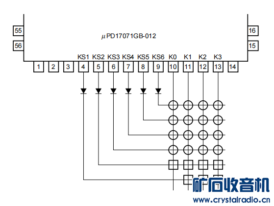

下载了个upd17071的文件,和这个1724很类似。都是PLL frequency synthesizer for receiving
international FM and AM and Japanese TV broadcasting。研究了下 ,觉得有几个地方和改频有关。大家看看可行不?
一个是55脚的,高低电位,对应了76-90和88-108.

 楼主| 发表于 2024-5-31 15:13:01 | 显示全部楼层
shiuyipyuen 发表于 2024-5-29 11:13
您试下载upd1708 . upd1719 . upf1723. 它们有几只脚,用1N4148接例如;
1-a  1-b.......
谢谢!我大致理解了您说的二极管的矩阵意思了,
二极管矩阵
二极管矩阵

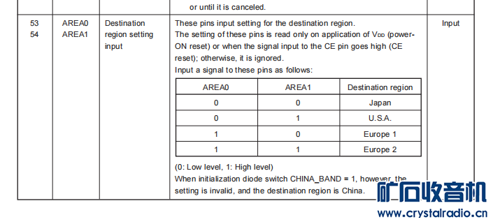

 楼主| 发表于 2024-5-31 15:16:48 | 显示全部楼层
还有53-54脚的设置也与地区频率有关
设置地区
设置地区
