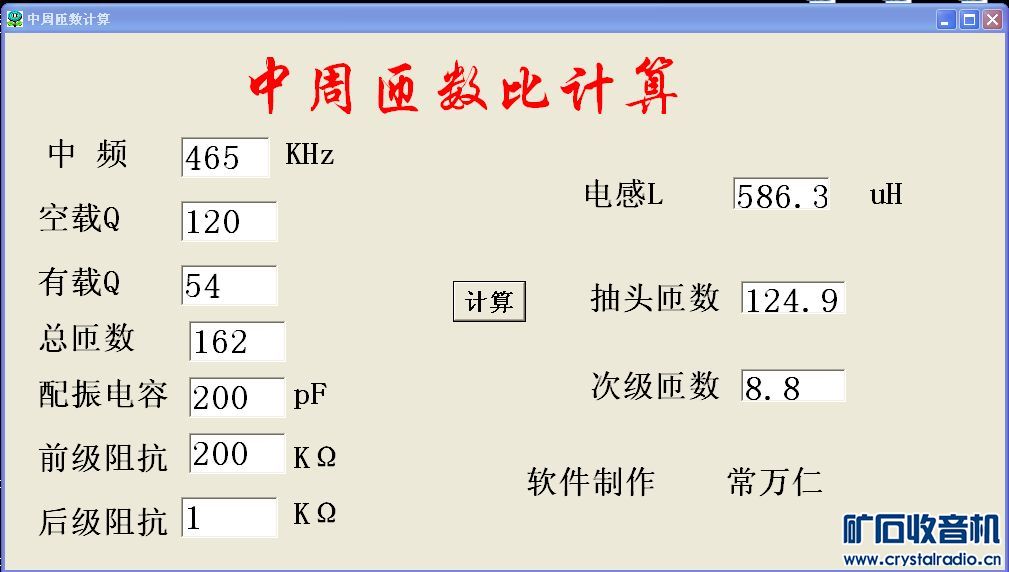

3、关于中放与匹配相关的几点认识
(1)465KHz中周的配振电容最小140p,最大1000p。他们有哪些优缺点?
选择配振电容较小时,谐振频率受三极管的分布电容影响较大,当三极管的工作电流变化时,发生频率偏移较大,但配振电感相对较大,当空载Q值相同时,能够得到较大的空载谐振阻抗,增大了中放的分流阻抗,减小损耗,能够将就功率增益不足的三极管的使用,在普及6管三级收音机中,使用配振电容200p的较多。
若三极管的功率增益足够大,可选择配振电容1000p,他的谐振阻抗即使空载Q值为150,谐振阻抗也只有50KΩ,所以他的有载Q值的变化受三极管的AGC变化的影响很小,可以增大AGC的控制深度,增大动态,谐振频率的变化受AGC影响也非常小。
(2)共发—共基的中放电路,可以提高中周抽头的匝数,实现最佳匹配,
见下列计算,三极管输出阻抗200K时,可以将抽头比提高的125匝。为什么这样做很少见,原因是中放增益不是越大越好,不增加抽头匝数,在增益也足够用的情况下,带来了选择性的提高。增益是提高灵敏度的前提保证,增益也会把噪声和干扰同时放大,如噪声为10uV,再把小于10uV的有用信号放大到收音机的额定输出功率,此信号也无法正常收听。现实收听环境中干扰是不可避免的,不把干扰信号减小到小于收听信号,单纯提高灵敏度,也是无法正常收听的。
(3)若三极管不能满足足够的增益,除了最佳匹配获取较大的增益外,设法减小中周的损耗也是提高增益的非常有效的途径。
中周的损耗系数决定于空载Q值与有载Q值的差,差越大,损耗越低,有载Q值决定选择性,所以不能过低,所以想办法提高空载Q值,就能减小中周损耗。
(4)中放电路的“匹配”实际是通过改变中周匝数比和三极管的静态电流Ic,使其兼顾中放的选择性和电压增益的“匹配”,实现增益和选择性都能达到指标的“匹配”
关于增益,对于中放我们最关心的是电压增益,由于三极管的最大功率增益会影响三极管的最大电压放大倍数,所以当三极管的最大功率增益不足时,两级中放达不到所需要的电压增益时,才想方设法减小功率损耗,若三极管的功率增益足够大,提供中放的电压增益余量特别大,根本不必关心负载获取最大功率的最佳匹配和中周损耗。

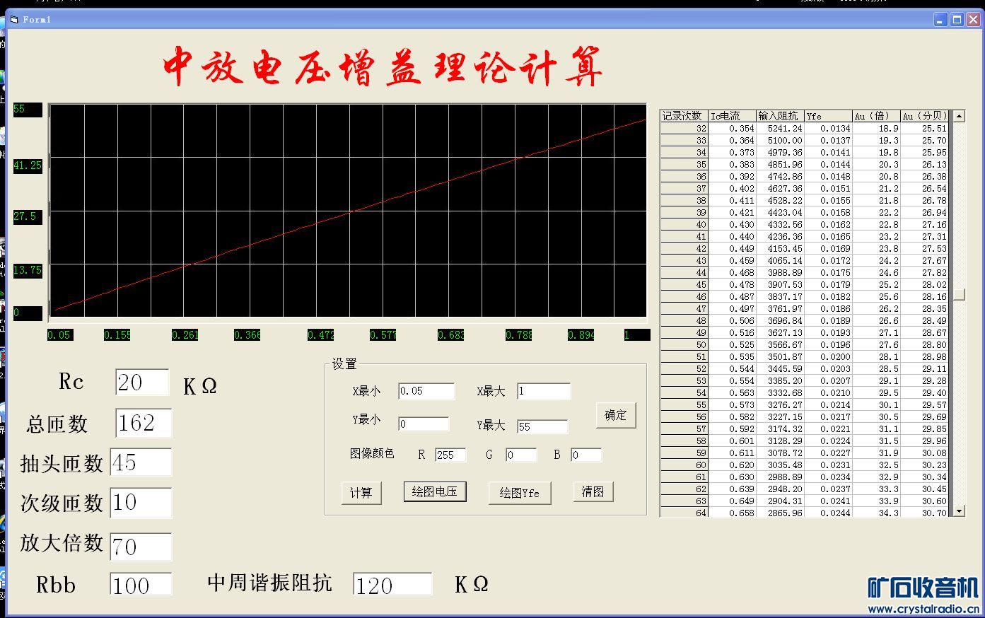

 楼主| 发表于 2024-6-2 13:43:19 | 显示全部楼层

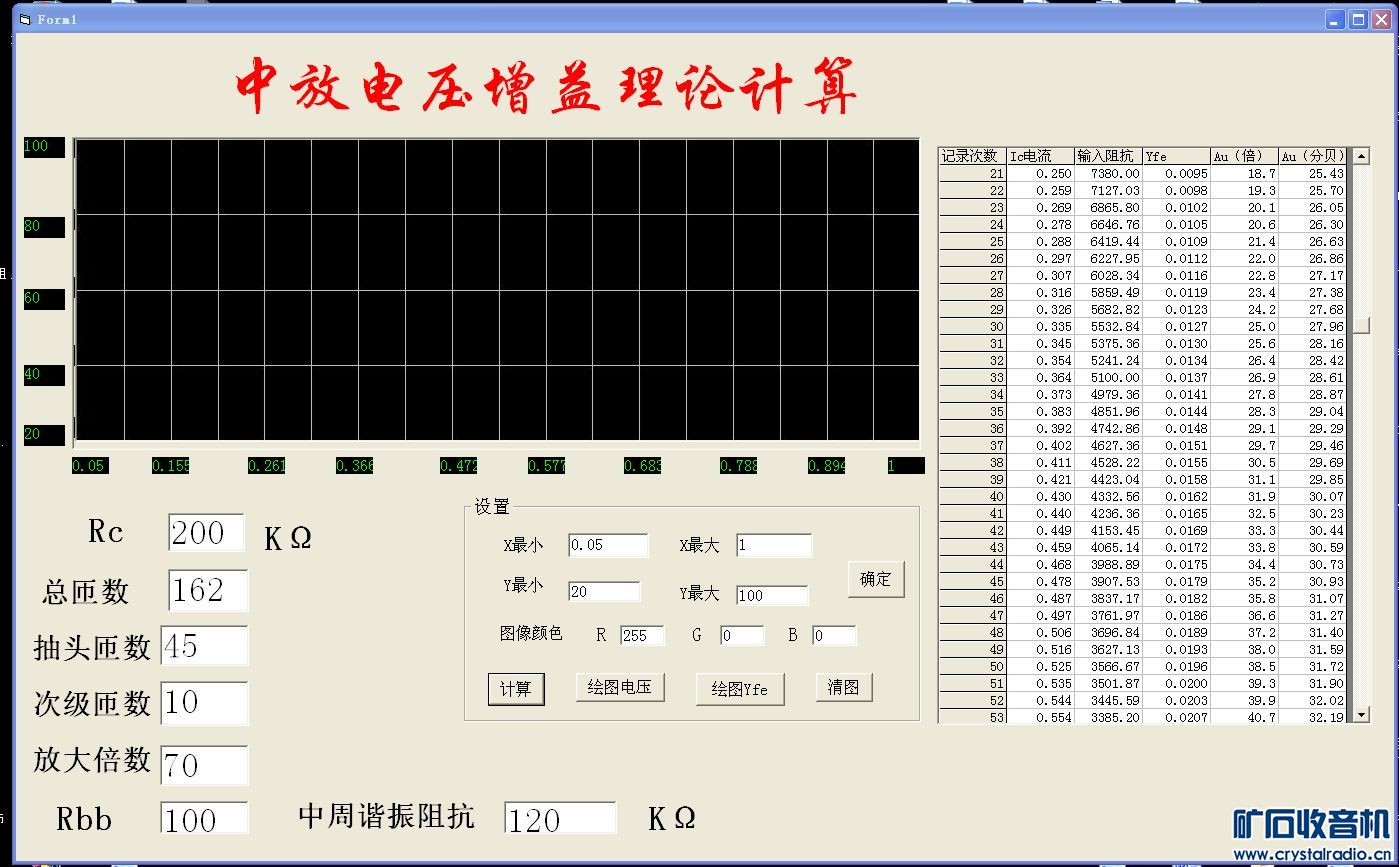

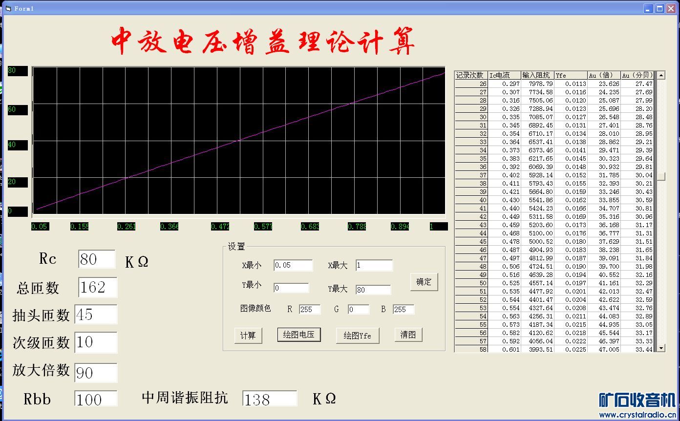

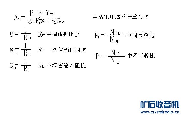

(2)关于中放电压增益理论计算
      将电压增益的计算公式导出为三极管静态工作电流的函数:
从公式看出,影响电压增益的参数太多,8个参数影响电压增益,还是编写一个计算软件,来了解各参数的变化,对电压增益的影响。
通过理论计算看一下中放的三极管共发—共基对中放电压增益的影响。
计算1条件:中周采用TTL-2-2 初级总匝数162,抽头45,次级匝数10,
三极管输出阻抗20KΩ,中周空载Q值82,谐振阻抗120 KΩ
计算结果:三极管电流在0.5毫安时,电压增益28.4分贝。
计算2条件:中周采用TTL-2-2 初级总匝数162,抽头45,次级匝数10,
三极管输出阻抗200KΩ,中周空载Q值82,谐振阻抗120 KΩ
计算结果:三极管电流在0.5毫安时,电压增益31.4分贝。
计算3条件:中周采用TTL-2-2 初级总匝数162,抽头45,次级匝数10,
三极管输出阻抗200KΩ,中周空载Q值117,谐振阻抗200 KΩ
计算结果:三极管电流在0.5毫安时,电压增益35.9分贝。
结论:当中周匝数比不变,三极管静态工作电流不变时,三极管的输出阻抗大,中周空载Q值大,可以获得大的电压增益。
   计算4,放大倍数对电压增益的影响,下图表中蓝色线放大倍数200,粉色线放大倍数100,红色线放大倍数50,绿色线放大倍数10,从图表中能够比较出不同的放大倍数在不同的静态工作电流Ic的条件下的电压增益情况,只有放大倍数很小时,在三极管工作电流较大时,电压增益减小的较大。当Ic电流一定时,放大倍数由50到100,电压增益变化不大。但放大倍数高的三极管,当Ic相等时,输入阻抗大,可以增大中放的有载Q值。

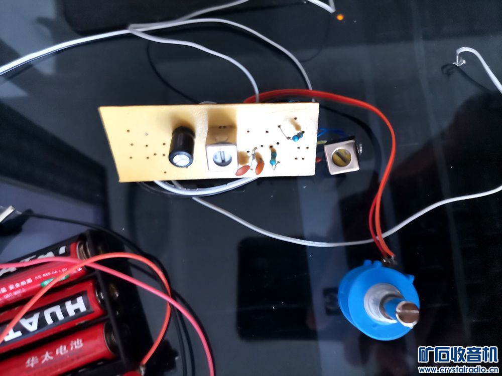

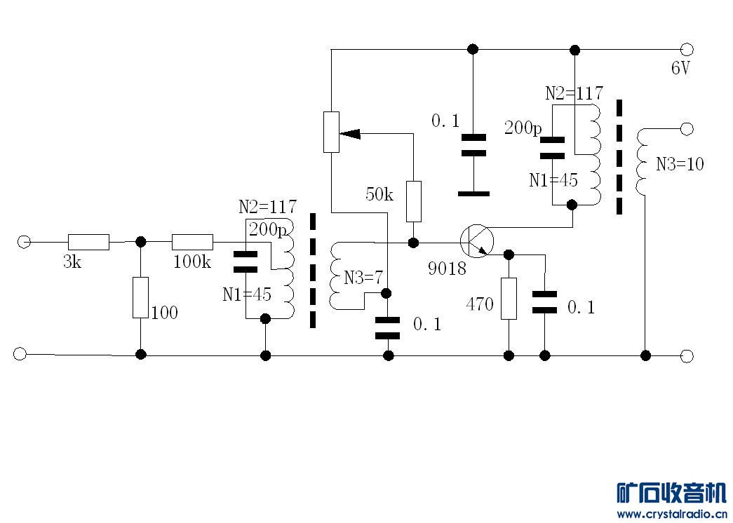

   对中放电压增益对应三极管的静态电流对应关系的实测数据见下表:
   实测电路图
  实测电路的实物图
根据9018和中周空载Q值正常范围内的参数,通过理论计算一下,看看能否吻合。
通过计算对比Ic在0.4   0.5   06毫安处基本吻合。
   对于高频的实际测量,测量误差会比较大,关于理论计算是在放大倍数不随Ic改变和三极管的输出阻抗不随Ic改变的条件下的计算结果,所以与实际测量会出现差异。
