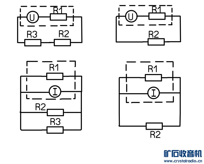

   电源内阻与三极管的输出阻抗的区别:
1、电源提供电压,是电压源。三极管提供电流,是电流源。
2、电压源的负载电阻与内阻串联,电流源的负载电阻与内阻并联。
3、电压源的内阻与负载电阻分压,电流源的内阻与负载电阻分流。
4、电压源若有两个负载串联时,如R1是内阻,R2和R3串联,当把R3视为负载时,R2可视为电压源内阻,导致内阻变大,此时内阻为R1+R2。电流源若有两个负载并联时,若R3视为负载,R2可视为电流源内阻,导致内阻变小,如R1是内阻,R2和R3并联,当研究R3时,R2可视为电流源内阻,此时内阻为(R1×R)/(R1+R2)。
5、恒压源是负载电阻越小,获取功率越大,恒流源是负载电阻越大获取功率越大。当两只电阻串联在恒压源上,当其中一只电阻变化时,变化的电阻获得的电压也会随之变化。当两只电阻并联接到恒流源上,当其中一只电阻变化时,变化的电阻获得的电流也会随之变化。
6、对于三极管自身可以认为是恒流源,但负载要想得到恒流的条件是只有一个负载与三级管连接,若有两个负载并联与三极管连接,对于其中一个负载分得到的电流不能简单的认为也获得到恒流了,他是按两电阻成反比的分配。

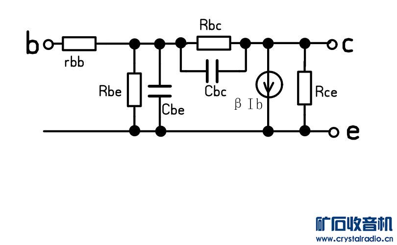

一、三极管的输出阻抗的影响因素:
三极管输出阻抗的大小,主要受4个电阻和2个电容的影响,输出阻抗随基极电流而改变,是因为Rbe发生了改变,输出阻抗变化受Rbe影响较大的三极管,说明Rcb比较小。三极管的两个结电容越大,会导致随频率的升高,输出阻抗减小的就越大。

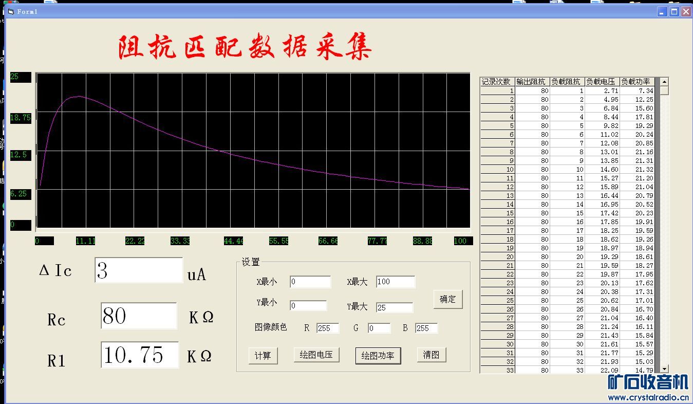

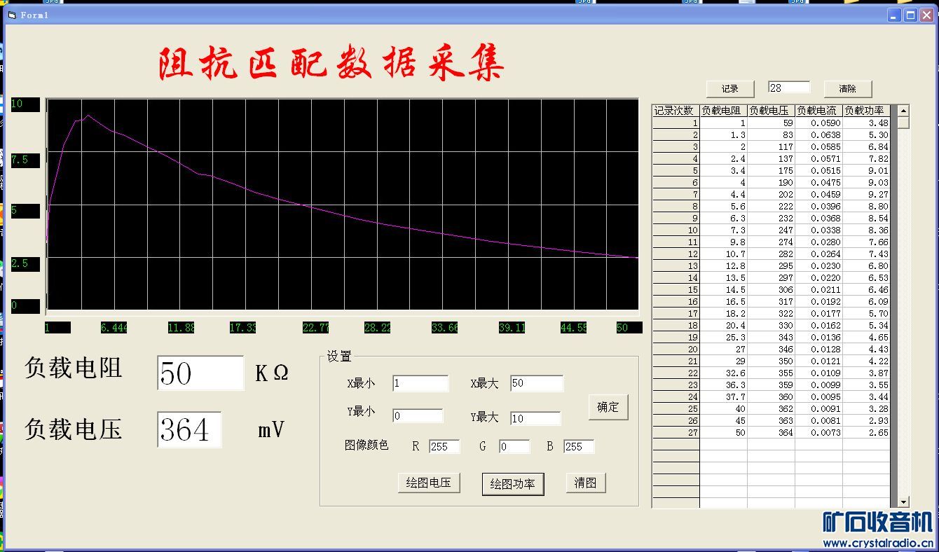

按着上述公式计算,能够得出负载阻抗等于三极管输出阻抗得到最大输出功率吗?编了一个软件进行计算,还真的得到了负载阻抗等于三极管的输出阻抗,负载获取功率最大。

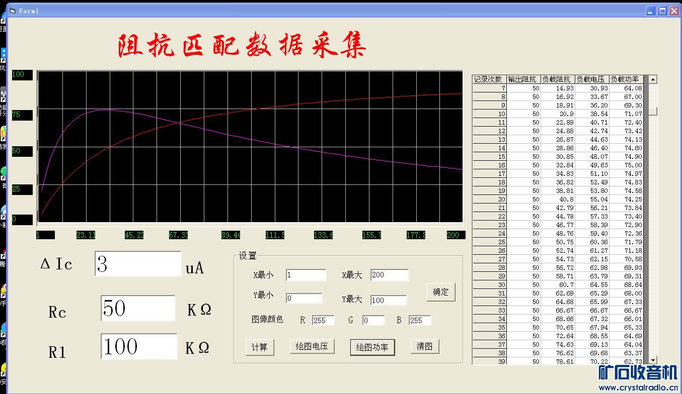

计算一:
下图中的计算条件是,三极管输出阻抗Rc=50K, ΔIc1=3uA,负载阻抗由1K到200K变化,100个计算点。红色曲线是负载的电压变化值,粉色曲线是负载获得功率变换值,从表格中的记录的数据可查出负载阻抗在50K处,获取功率最大。

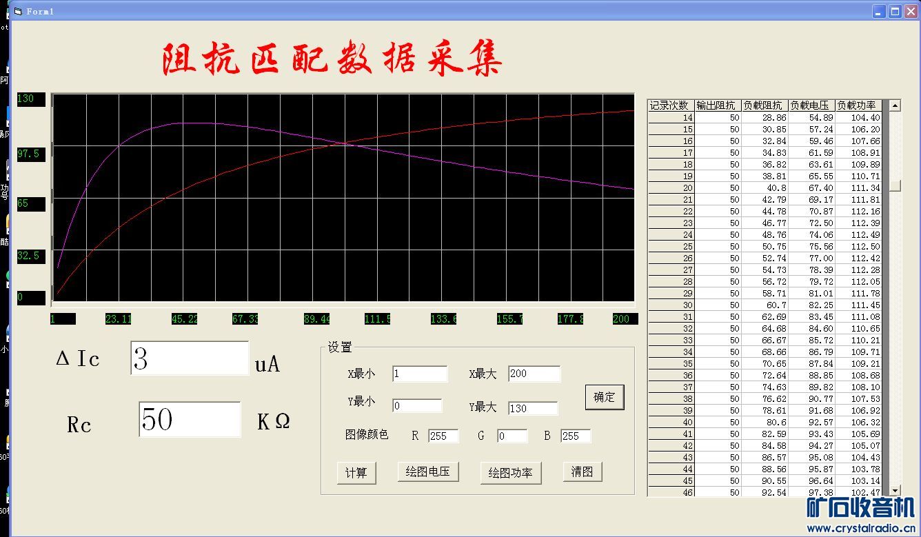

计算二:在计算一的条件基础上,在并联一只定值电阻,看看负载电阻的最大功率会发生什么变化?将并联的电阻选50K和100K分贝计算,计算结果下图,
负载分别在25K和33K的到了最大功率,说明分流电阻与三极管的输出阻抗并联的总电阻可以视为三极管的输出阻抗
比较三个计算,匹配阻抗分别是50,33,25千欧姆,分别获得功率数值为112,75,56,看来虽然在不同的内阻条件下,在匹配时,随得到了最大功率,但是内阻大的要比内阻小于获得的功率大。内阻大的电路在不是最佳匹配时,负载获得的功率,有可能要比内阻小的匹配时要大。所以要想办法尽量的增大分流阻抗。

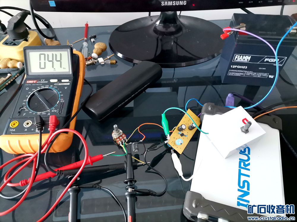

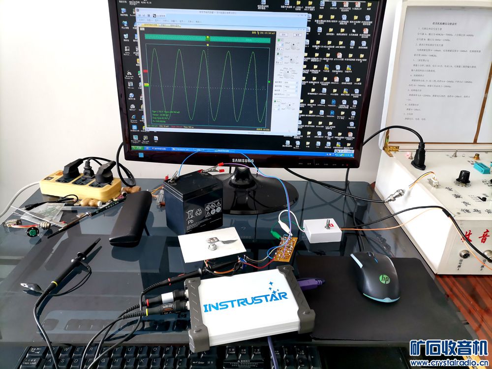

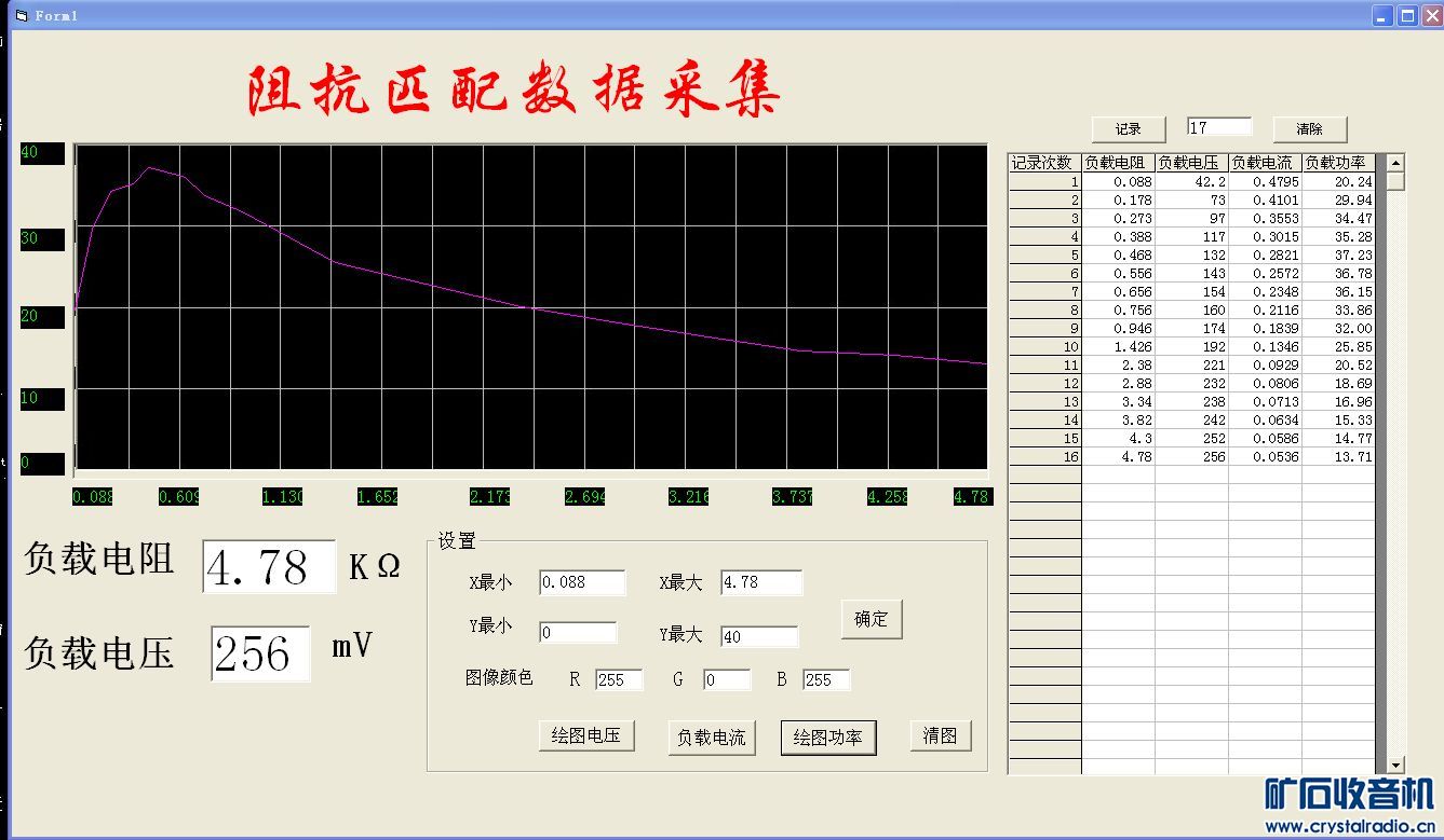

2、实际测量
   测量1
  搭建三极管阻容耦合放大电路
采用双联电位器作为负载电阻,一联接入电路,用示波器测波形和测量两端电压,一联链接电阻表,测量电阻。
实测装置如下:
为了减小感容分布参数的影响,采用低频进行测试,但频率太低,耦合电容的容抗比较大,所以选用10KHz。
调节电阻器,改变电阻值,记下变阻器得到的电压和电阻数据,随意选择了28个测试点,记录后,用电压除以电阻算出对应电流,得到负载分流随电阻变化的数值,用电压的平方除以电阻,得到负载消耗功率的数值,见下图,
图像是负载电压的变化对应电阻的变化。
从数据表中看到负载电流随负载电阻的变化的对应数值,不能认为是恒流源。
下图是负载获得功率的变化对应负载电阻的变化曲线,可以查到负载电阻在4.4K左右获得最大功率。
计算一下三极管的输出阻抗,设三极管输出阻抗为Rc,分流电阻R1,负载电阻R2.
    把Rc于R1的并联的总电阻视为总内阻
    由公式Rc×R1/(Rc×R1)=4.4k
     解得Rc=69K
若负载在4.5K处得到最大功率,
    由公式Rc×R1/(Rc×R1)=4.5k
     解得Rc=105.7K

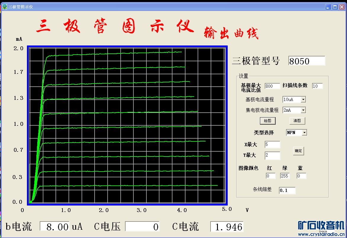

用三极管图仪测了一下8050的输出曲线
从三极管的输出曲线,集电极电流在1毫安左右,输出阻抗大约100K,基本吻合。
  结论:阻容耦合的电路,当计算“匹配"获取最大功率时,可以把直流负载阻抗(分流阻抗)与三极管的输出阻抗并联的总阻抗,视为三极管的输出阻抗。

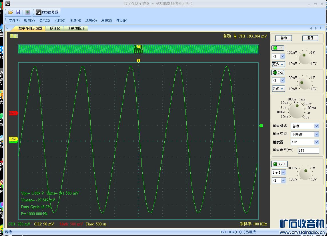

测量2
      阻容耦合可以清晰的看出两个阻抗分开,变压器耦合是否也存在分流阻抗,分流阻抗有多大?
将实验1电路的阻容耦合改为输入变压器耦合,由于手中小数值的电位器没有双联,所以将单联电位器临时加以的指示盘,事先测量好电位器的在路电阻的数值在标盘上标出。测量频率1KHz
    实验装置:
测量结果:变压器耦合也存在分流阻抗,负载电流随负载电阻变化见表格,负载电阻在1.4K左右获得最大功率。
计算一下:输入变压器的初次级的匝数比在2:1和3:1之间,当为2:1时,1.6K变换到初级的阻抗为1.4×4=5.6K, 当为3:1时,1.6K变换到初级的阻抗为1.4×9=12.6K。这是一个3伏电源的收音机套件的输入变压器,匝数比2:1的可能性大。

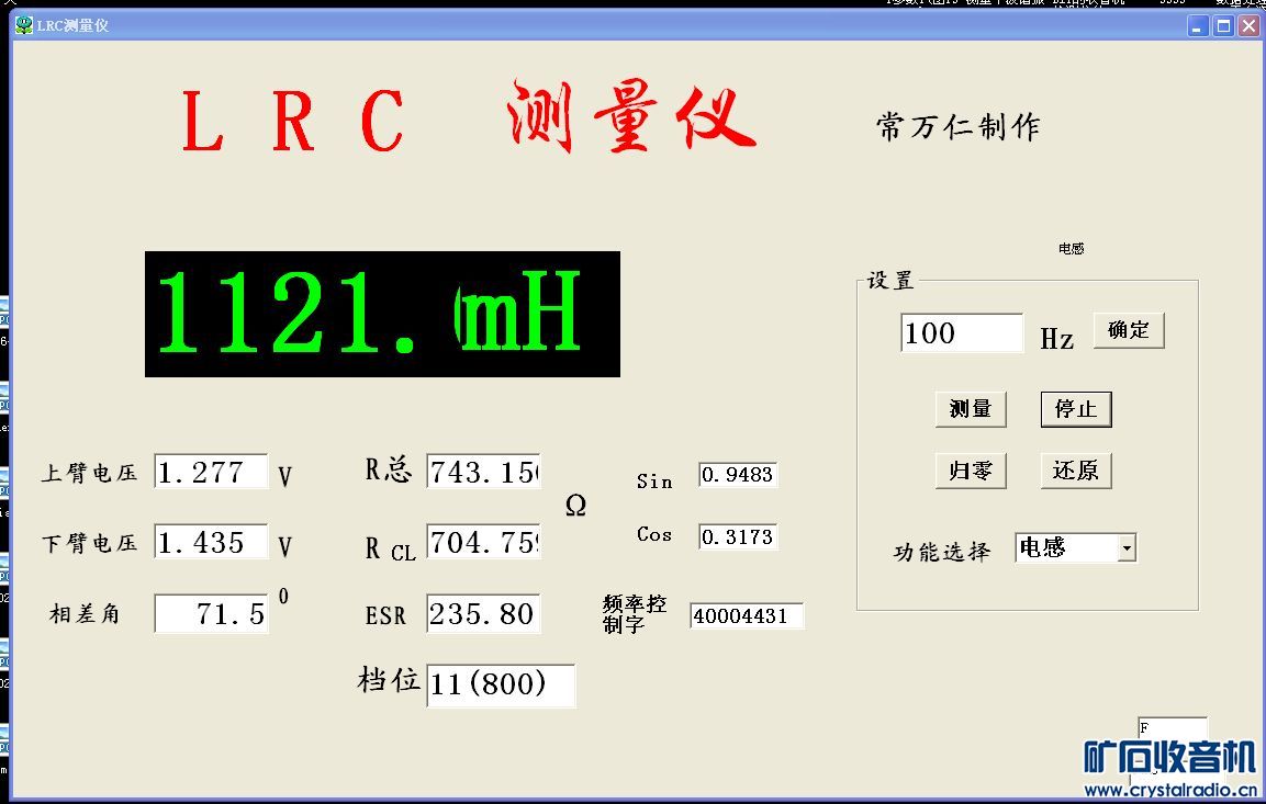

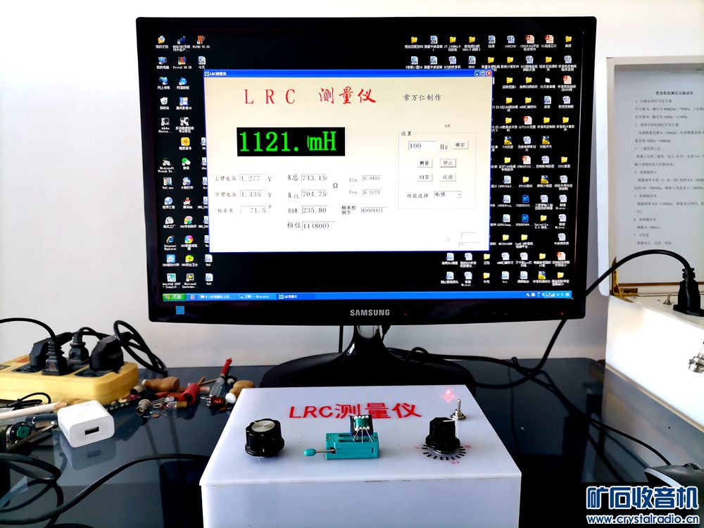

则量一下输入变压器的初级电感。(见下图)
测量结果:输入变压器在100Hz时,感抗为704.7欧姆,在1000Hz时,感抗为7.047KΩ。由于变压器负载对三极管来讲,既有变压器初级感抗,初次级线圈的直流电阻和负载电阻,电感和电阻还有相差,计算起来很复杂,但是实测也有不可忽略的分流阻抗。
结论:变压器耦合也存在分流阻抗。
计算精确的分流阻抗很麻烦,初略计算可以忽略变压器的线圈直流电阻,将变压器的初级感抗视为分流阻抗。(这样认为未必正确)

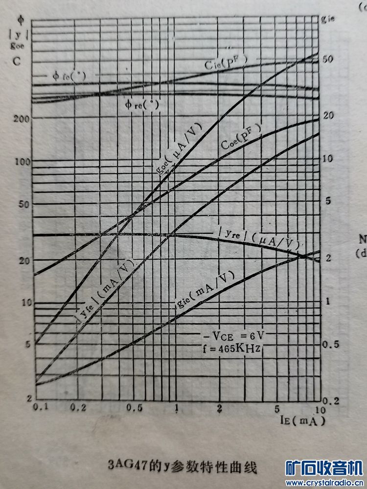

首先看一下三极管在465中频下的输入阻抗和输出阻抗,从三极管的Y参数中获得。
3AG46和3AG47在集电极电流在0.5—1mA之间,输出阻抗是25—11KΩ,输入阻抗是2—1 KΩ。

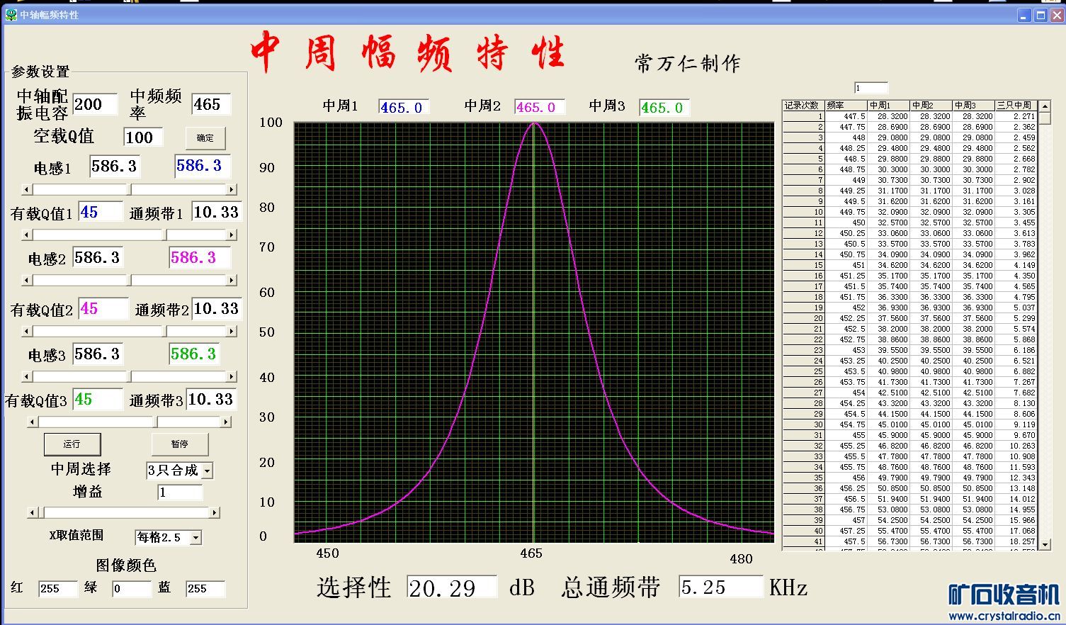

假设中周有载Q值为120,计算得到谐振阻抗为205.4KΩ,根据3AG46的Y参数,二中放静态电流选1毫安,输入阻抗为1KΩ,匹配时,中周总匝数与次级匝数比(162/45),阻抗变换之比为(162/45)^2=14.33:1,次级匝数162/14.33=11匝,与中周TTL-2-2次级的10匝非常接近。此时中周的有载Q值为60,假设三只中周的有载Q值都为60,经计算他的中频幅频特性是通频带4.25KHz,偏调±10KHz的选择性26.53分贝,已经达到2级收音机的标准。
       假设中周有载Q值为70,计算得到谐振阻抗为119.8KΩ,根据二中放输入阻抗1KΩ,匹配时,中周总匝数与次级匝数比为10.9:1,次级匝数162/10.9=15匝,此时中周有载Q值为35,假设三只中周的有载Q值都为35,经计算他的中频幅频特性是通频带6.67KHz,偏调±10KHz的选择性15.4分贝。选择性满足不了三级收音机的要求,必须把中周次级匝数降下来,牺牲增益,保证选择性。

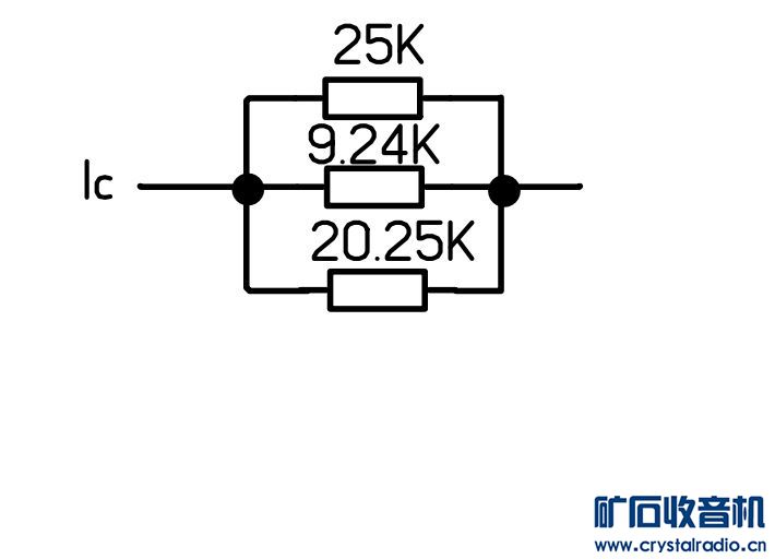

       以上计算是一中放共发—共基的条件下的计算结果。若采用单管共发,一中放输出阻抗25KΩ,中周空载Q值70的条件下,计算一下一中放的TTL-2-2 初级总匝数162,抽头45,次级匝数10 匝的匹配情况。
      中周空载Q值70的条件下,中周的谐振阻抗119.8 KΩ,反馈给三极管的阻抗变比是(162/45)^2=12.96,  119.8 KΩ/12.96=9.24 KΩ, 负载阻抗反馈给三极管的阻抗变比是(45/10)^2=20.25,  1 KΩ×20.25=20.25KΩ
三极管的负载阻抗有三路并联
现在把9.24KΩ与25KB并联视为三极管的总输出阻抗,数值为6.75KΩ,显然负载阻抗20.25KΩ与最佳匹配的6.75KΩ相差很大,是以牺牲增益换取选择性。
