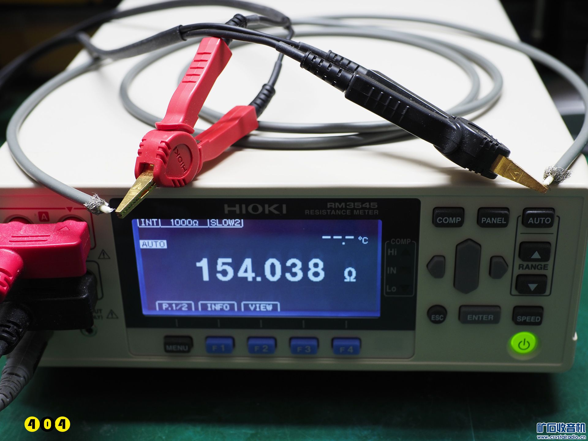

示波器探头最大的秘密,恐怕就是大多数人都不知道,它那根柔性的电缆里面的芯线是弯弯曲曲的,而且电阻很大,记得应该是百欧姆级别的。

这是一根从报废的横河探头上剪下来的电缆,实测直流电阻 154 欧姆。

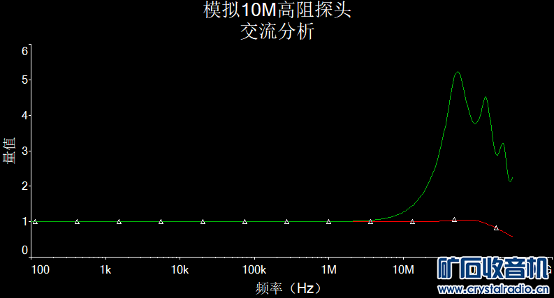

所以我那个图里的探头电缆写成“有损传输线”

可以看成无数个电阻电容组成的低通滤波器哈

那根线芯极细,很难准确测量它的直径,粗测大概 0.1mm,估算跟康铜电阻率比较接近。

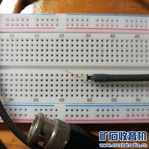

据说有的用镍铬合金丝,而且还挺细,看样子特征阻抗也挺高。
我当年听说过这个后,有点好奇,也找个测了一下,还建了个仿真看一看:
用有损传输线,果然是立竿见影的,没有了可怕的高频起伏/振铃,频响曲线平滑了好多。

我这个60MHz探头,线看起来与普通的同轴电缆没有什么不同,但电阻确实大,120Ω
