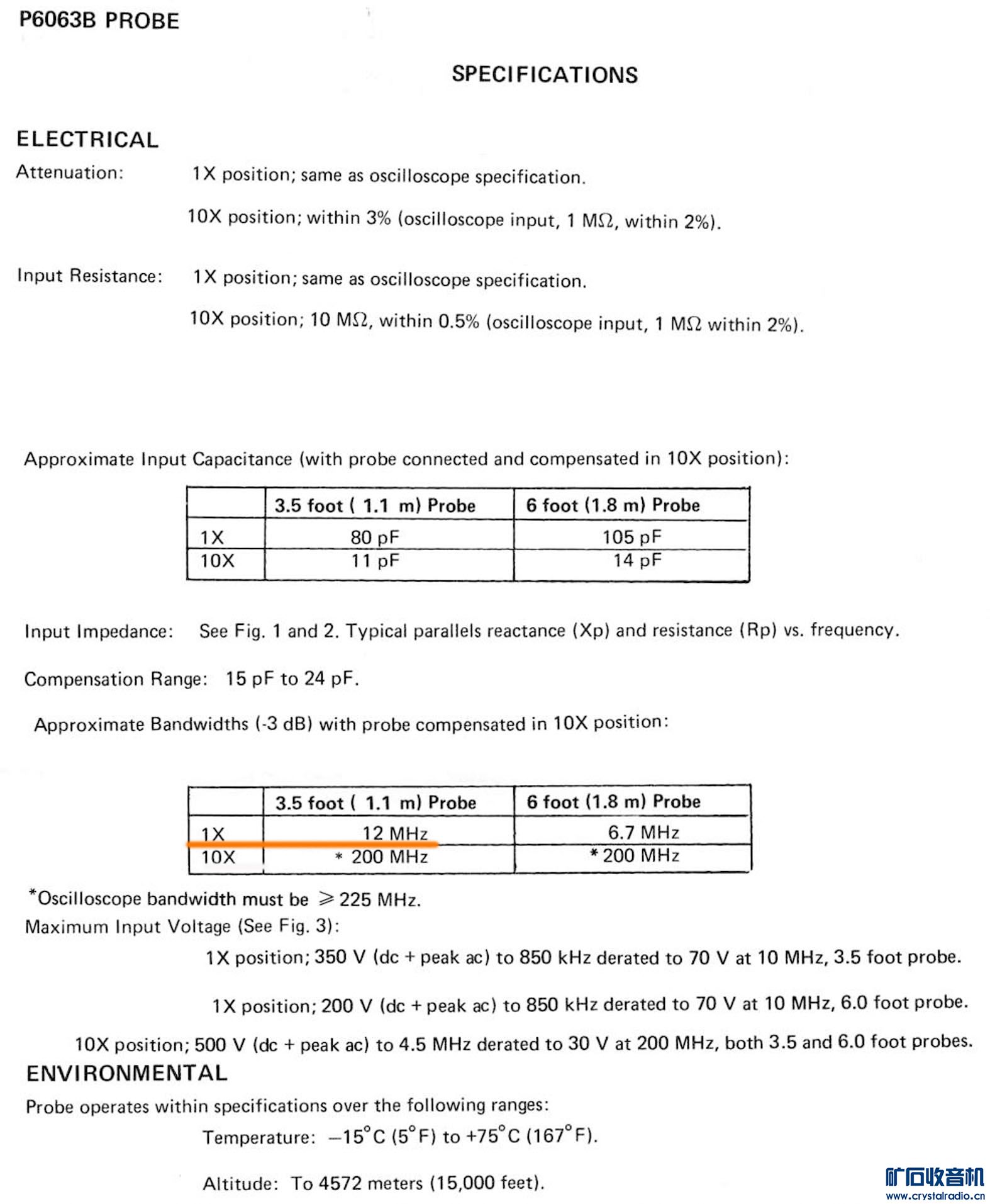

以我之前的 TDS320 波波的 6063 探头为荔枝
1、
1.1 不是
1.2 衰减
2、
x10 探头才是你的看奶仪和原配探头的标称带宽,x1 的带宽要缩简很多,电缆越长缩减越多
此外 1.2 已经解释,不是放大不存在过载
3、
TDS320 知道,会自动更改读数,如果你的波波不能,扔掉换一台能的
4、

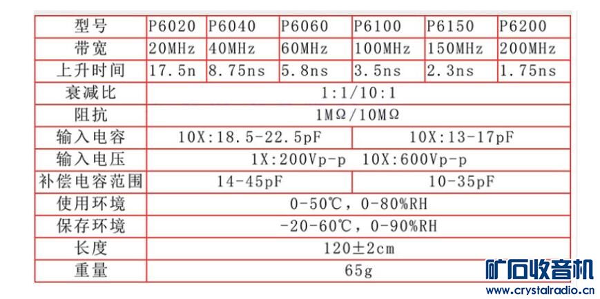

看你的探头数据手册,你都不看说明书的吗?不同厂家型号探头最大电压不同,你要问哪个就看哪个
5、
6、
1.2 已解释是衰减,且必须是 x10 探头才是看奶仪标称带宽,x1 探头不是

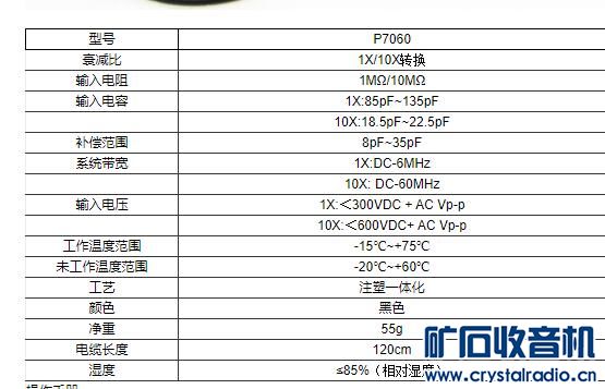

买一台示波器回来用一用,一楼的大部分问题不仅可以自己解答,而且会对其中的答案有更深的体会。比如,用x1探头去直接测电路上正在工作的晶振,常会造成晶振停振,而使用x10探头却不会,有这个体验后,就能明白和牢记,x1与x10探头在输入电容这个规格参数上的巨大差别。
发表于 2024-5-27 17:10:48 | 显示全部楼层
不仅是输入电容,还有带宽和输入阻抗!

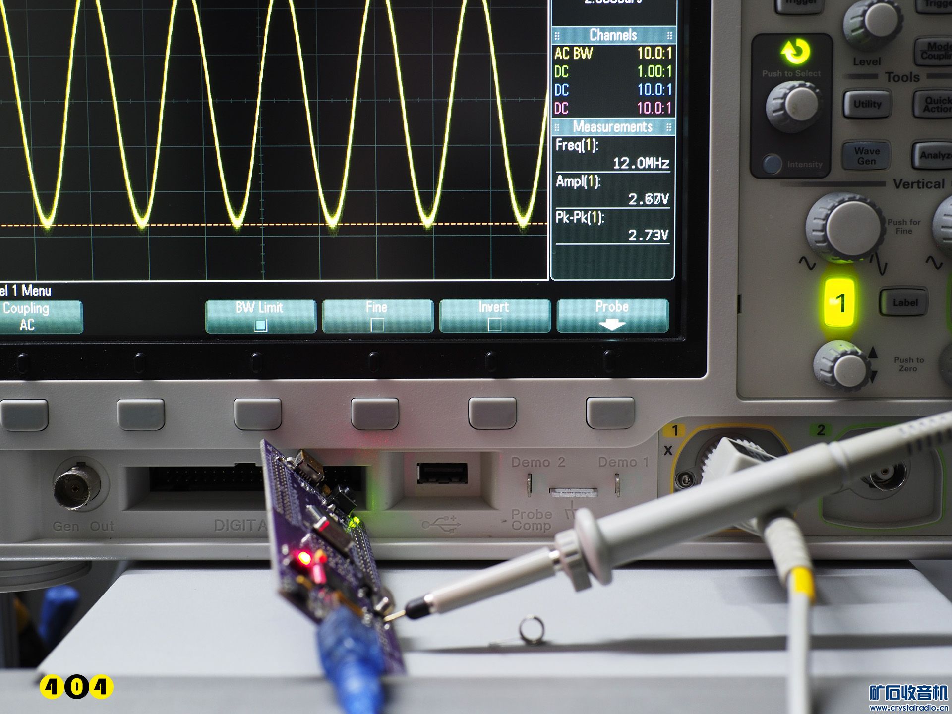

发表于 2024-5-27 17:25:36 | 显示全部楼层
girlexplorer 发表于 2024-5-27 17:12
谢各位提示。
那个补偿电容范围什么的干活?拿10pf、20pf、30pf的电容一个一个并在还是串在被测电路上? ...
如图所示
补偿的目的是,探头到波波有一段电缆,这个电缆的传输阻抗和波波不匹配,所以要一个 RC 网络调节,使得两者匹配,让信号通过这个电缆不至于产生振铃甚至反射
