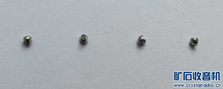

我查了一下1984年7月印的《邮电部处管通信物资目录》,那上面,步进制交换机的零配件达899种。最后一页是接点:
单面白银接点  0.06元一粒
双面白银接点  0.09元一粒
单面白金接点  3.30元一粒
双面白金接点  4.00元一粒
你当年买的是0.01元,而且是大粒的,真是很便宜了!
在某些特殊的地方,白银接点不能胜任,如步进制上接收用户发来号码的脉冲继电器,因为火花大,采用了白金接点,即使如此,也常被烧出坑和毛刺,必要时就需更换新接点。断续器也是因为火花大,采用了钨接点。
我还保存着几粒白金接点(原物如小米粒。为了看的清楚,拍的比原物大):

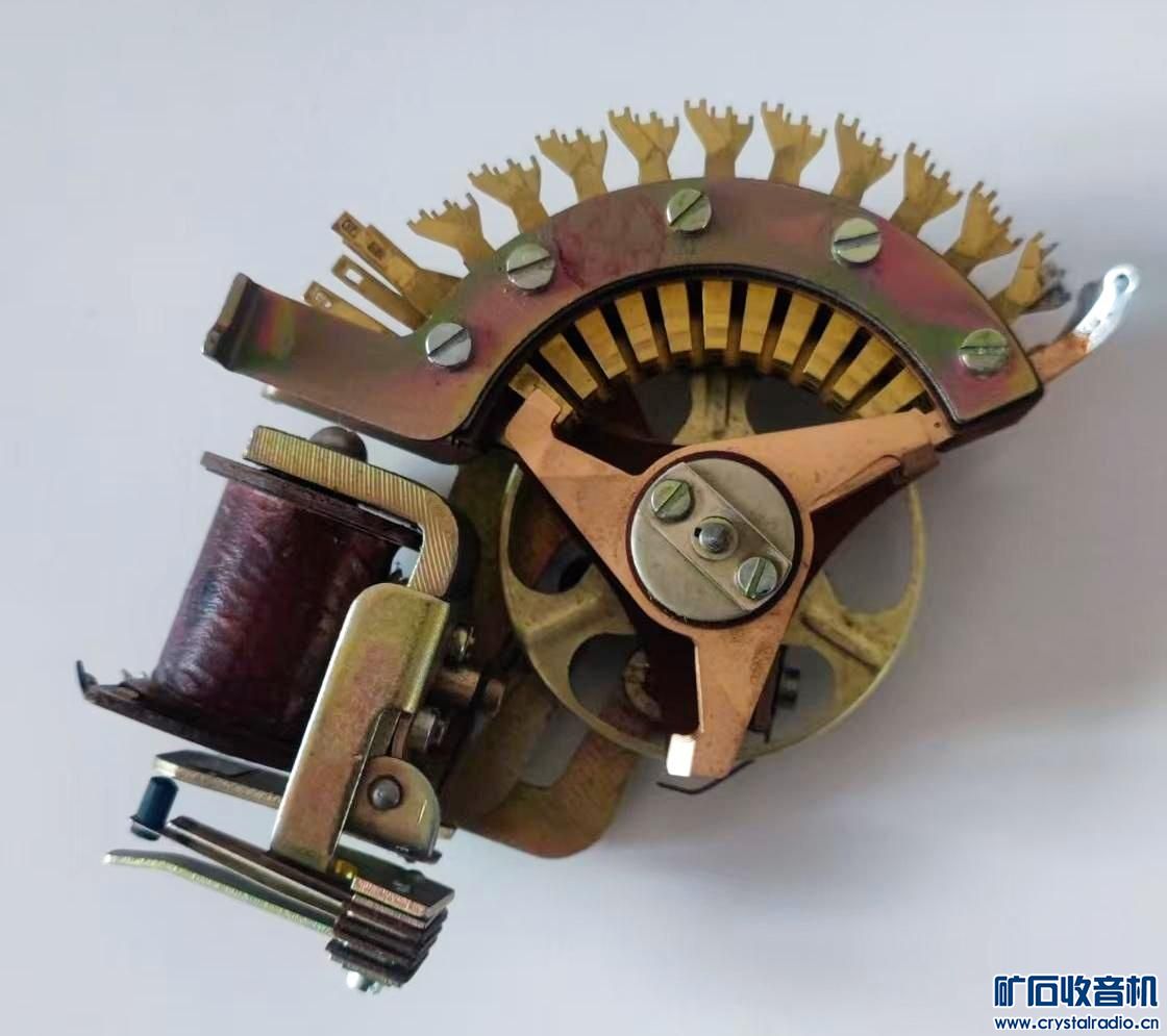

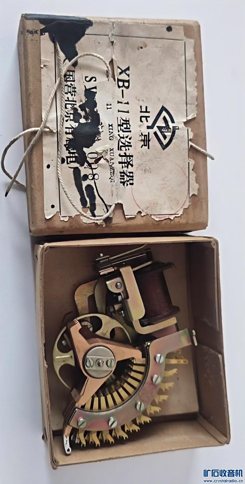

弄了个全新XB-11选择器,哪个前辈还有XB-11选择器和XBS型选择器,想把两个拨盘电话联在一起。
