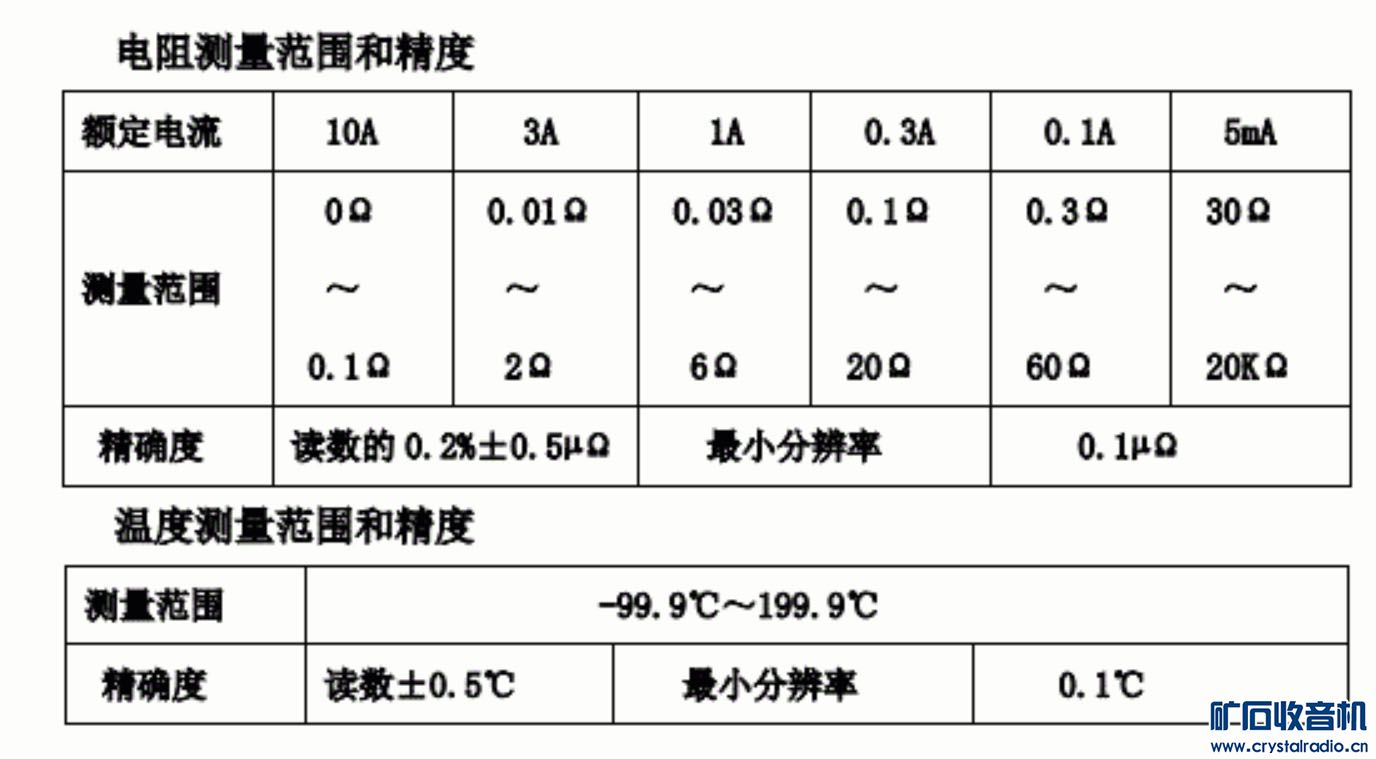

我觉得比较牛的是它的技术指标,这精度
理论上讲人家电流到 10A,俺的日置只有1A,差距是显然的也是必然的

较大的测试电流,抗干扰能力和精度较好。对于大型的变压器,大一点的电流短时间里也不至于使被测对象产生明显温升。

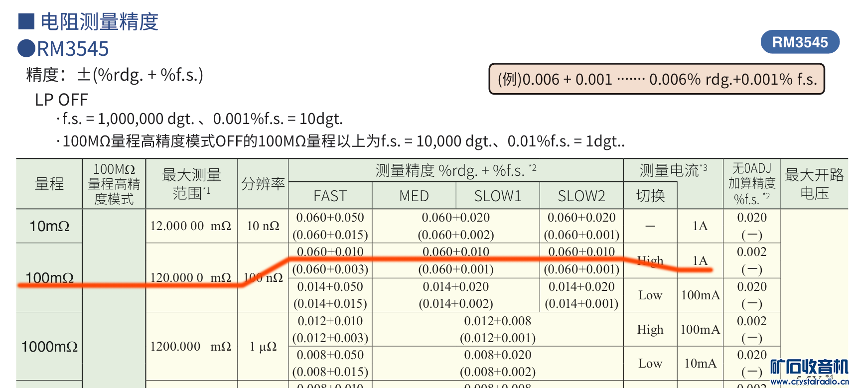

都看 1A 指标,大湿你的是
100mΩ 量程,0.06% reading + 0.01% range,0.01% range 就是 10μΩ,你看人家
可是 0.5μΩ 噢,大湿你不羞愧吗

确实惭愧,以前都没见过这么标的,无论哪一档都是 0.5 微欧,天下无敌!

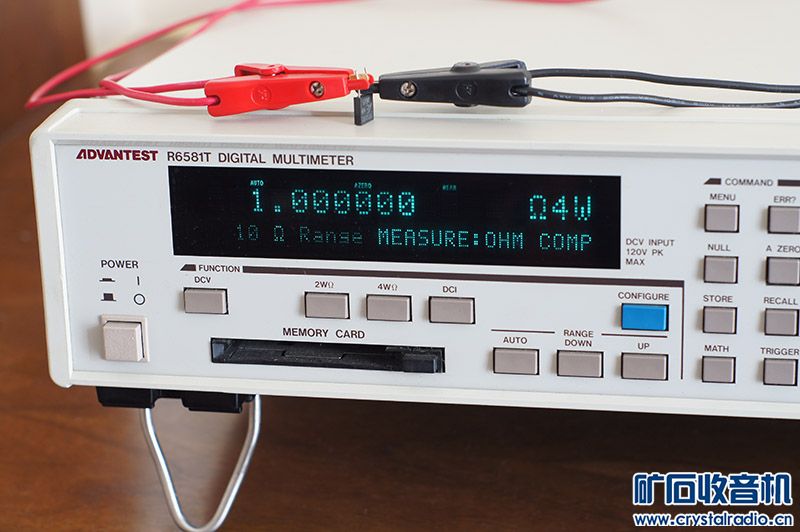

网上有使用手册,你按手册找个已知电阻(分流器)测一下就知道好坏
至于价格我不熟悉,因为我肯定用不起商品仪器,大湿们可以用 3545,我只能手搓
不过很简单吗,你搜索看人家卖多少钱,你就跟着呗

哪来 4 个夹头,两个好不好,然后每个夹头引出两根线接到表上,表上是 4 个接线端子,你的夹子直接夹待测电阻两端就行
除了手持万用表,大多数测低电阻仪器都是这样用的,夹子是 4 条线的,我上面那个手搓的不也一样 4 条线
