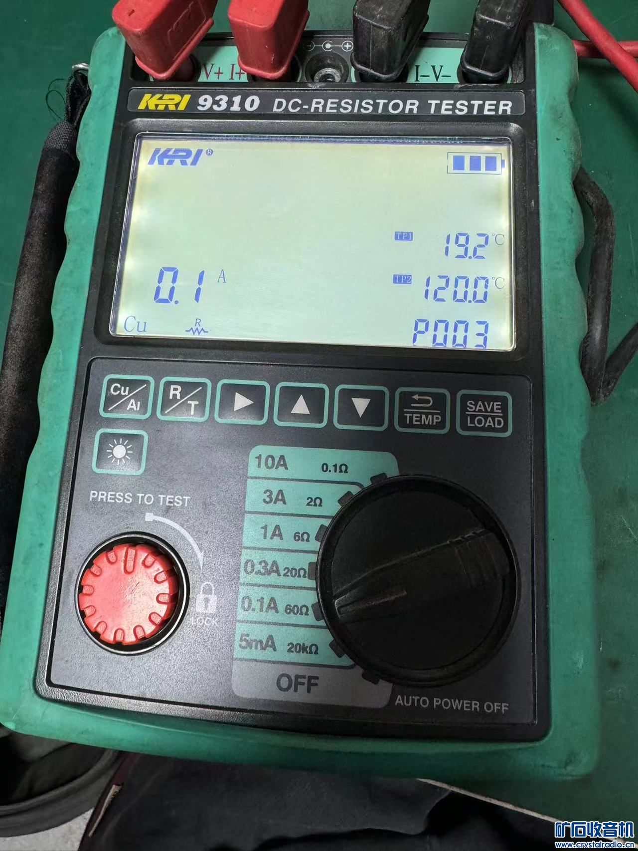

最近收东西收到这个仪器   不会用
网上查了下好像是直流电阻测试仪   用不到
有没有懂得坛友给估个价  我挂网上出掉换点别的,
带得包和原装线都在,充电器找不到了 ,机器开机正常  不知道怎么检测好坏

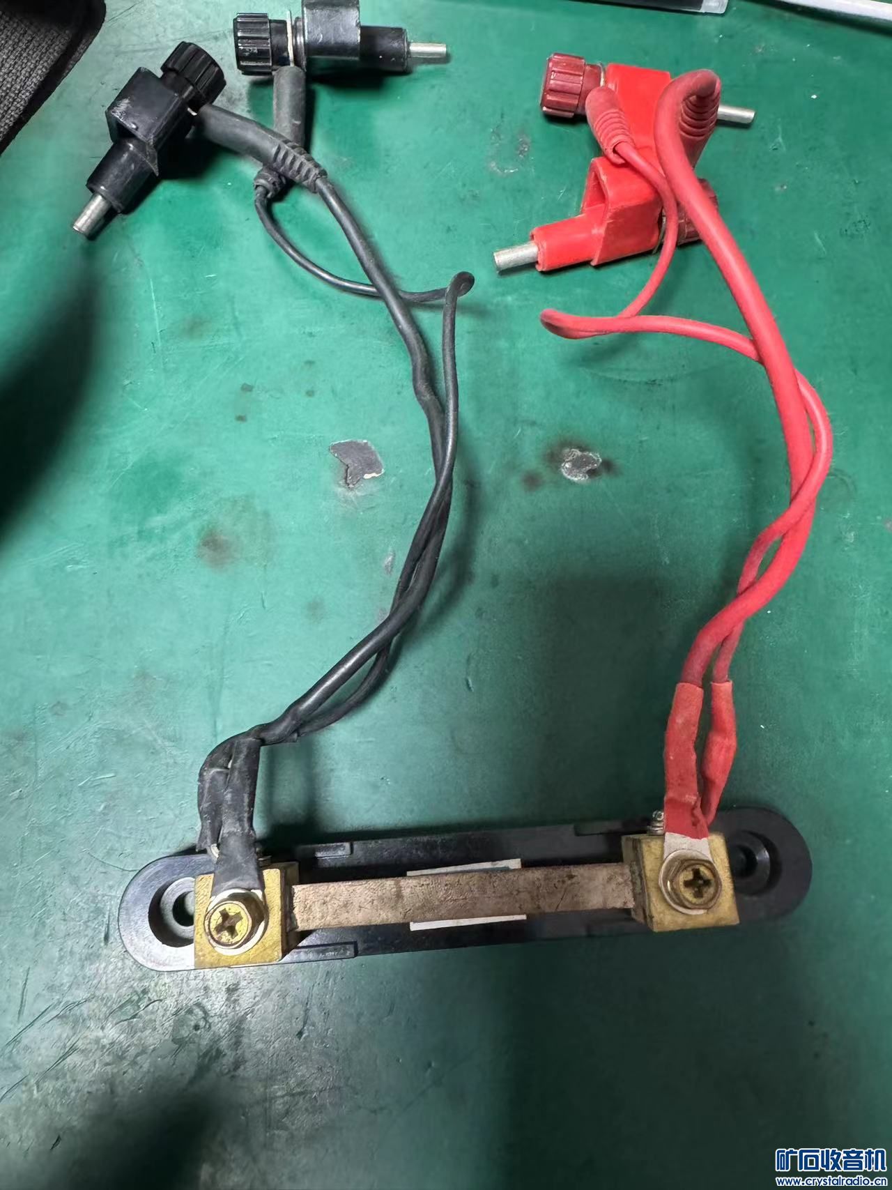

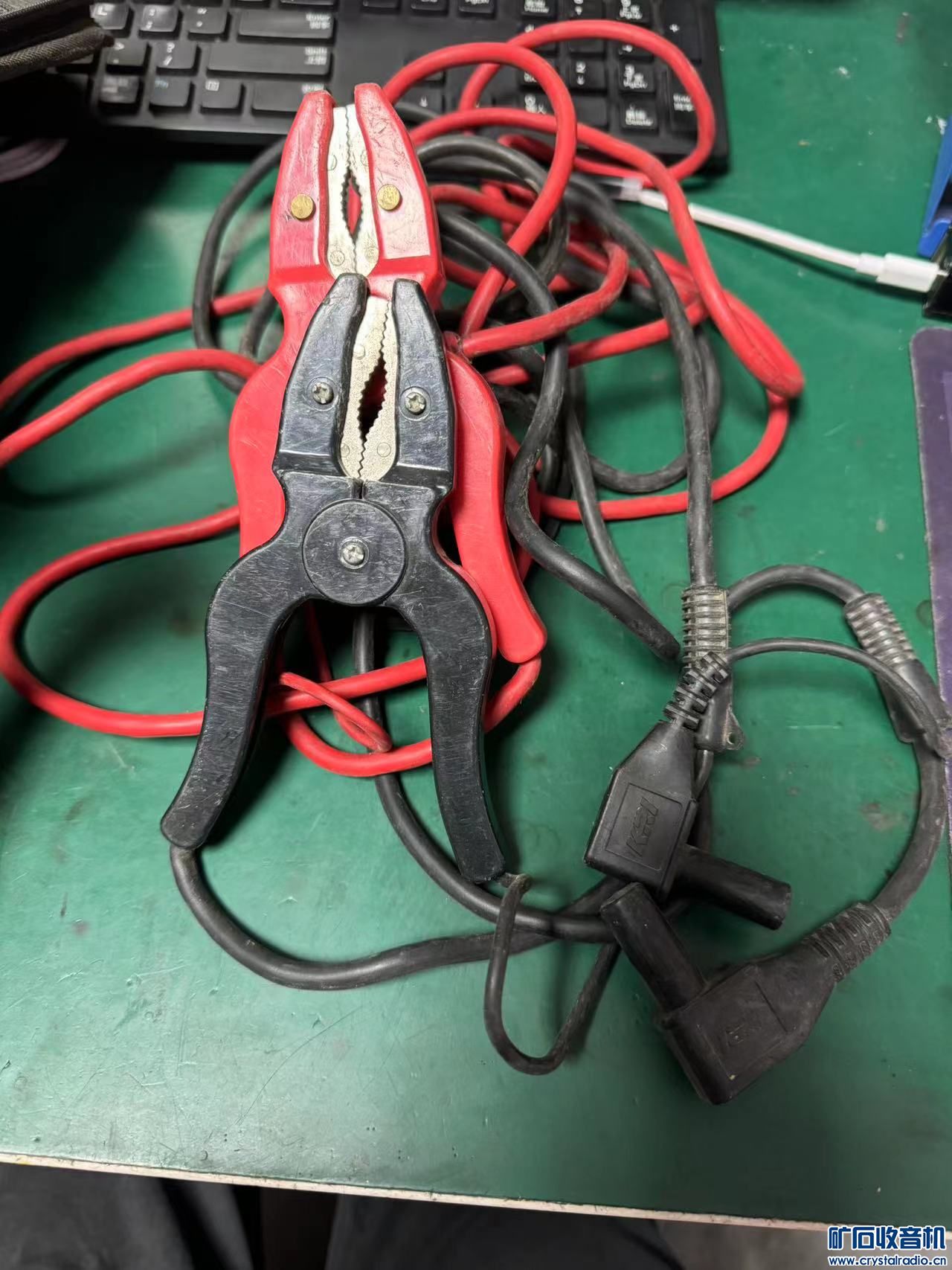

测试热电偶的吧?或是测分流电阻的?看测试探头的标记像是四线开尔文的接法。

直流电阻表(或者叫直流毫欧计)

直流电阻测试仪

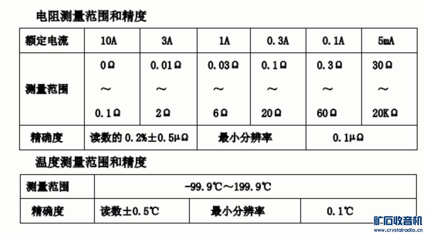

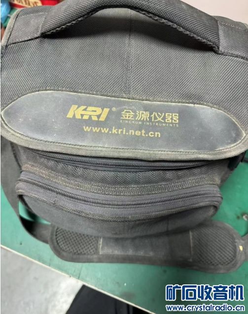

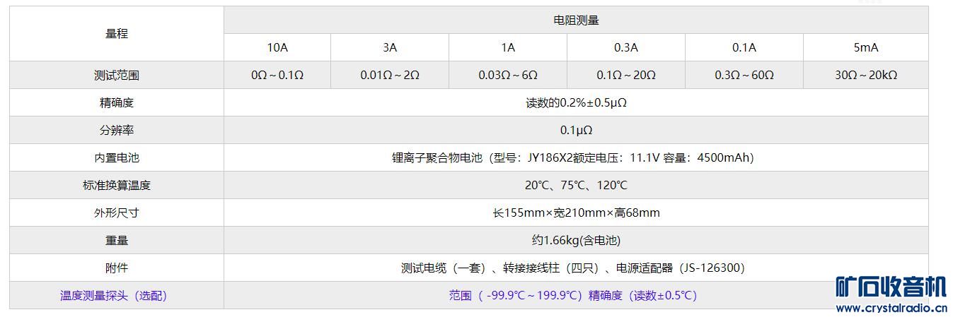

KRI9310直流电阻测试仪适合变压器、互感器、电机等电阻测试
KRI9310性能特点
1、本仪器是业界变压器直流电阻测试的工具化产品。
2、本仪器内置可充电锂离子电池供电。
3、本仪器既适合变压器、互感器、电机等感性试品,又适合铜排、导线、开关触点等阻性试品测量,选配探头还可进行温度测量。
4、本仪器提供6档输出电流选择,大可以输出10A电流。
5、本仪器具有温度换算功能。输入试品材料(铜/铝)以及试品温度,仪器自动换算至标准温度(20℃、75℃、120℃)下的阻值,方便与历史数据作对比。
6、本仪器具有数据的存储功能,机内可存储500组试验数据。配有USB接口可将数据导入U盘中。
7、本仪器具有放电报警、过热报警等完善的保护电路。通过音响、屏显提示,指示清晰,减少误操作。
环境温度:0℃~40℃
环境湿度:≤80%RH,无结露
工作电源:锂离子聚合物电池(额定电压:11.1V)
电源适配器:JS-126300(DC12.6V—3A)
尺 寸:155(L)X210(W)X68(D)mm
仪器重量:1.66Kg(含电池)
一般人真用不上。

网上查说时测变压器的
