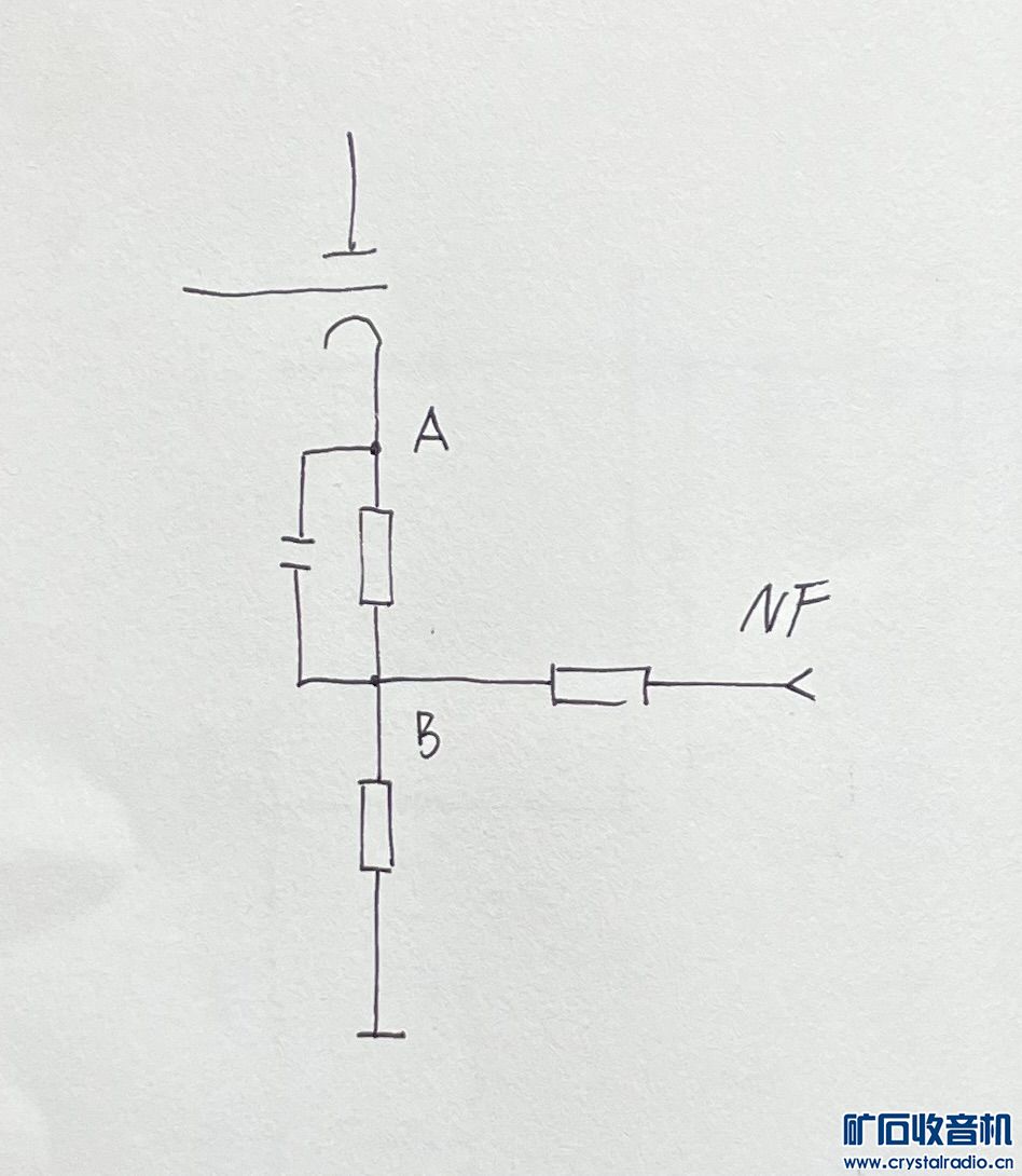

胆机有一声道声音很小还失真,在c4电容并多了一个电容上去,差不多恢复正常了,这连接阴栅的电容有什么作用,

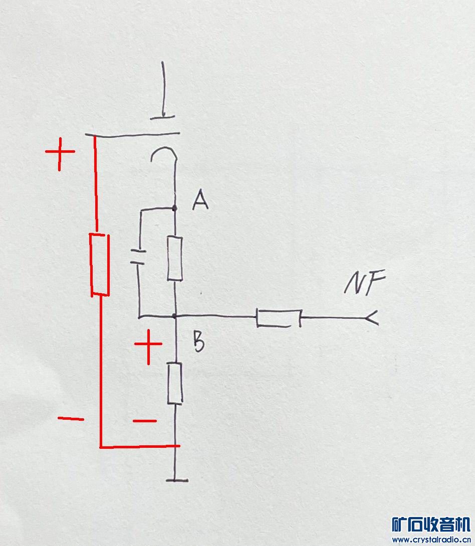

回711,冒昧地说感觉你没把反馈的形式以及交直流回路搞清楚。这里A点电位高于B点那是直流偏置电路,和交流反馈无关,对于交流等效电路来说AB两点因为电容的存在等同直通,而反馈回来的信号在下面那个阴极电阻B点和地之间形成一个电压降,而输入信号从栅极和地之间输入,如果是负反馈,那么某一瞬间 输入信号假如是上正下负,那么反馈信号一定也是上正下负,类似于一个水涨船高的结果。这样在栅极和阴极之间的信号电压是输入信号和反馈信号相减后结果,即从栅极到阴极这两点看出去的电压为(+ -)+(- +),简单的叠加原理,这是一个相减的结果,这个就是负反馈了,如果是相加就变成了正反馈了,如下图所示意

回13楼,这个说法或者问题确实没有见到任何教科书上权威性的解释。在教科书中,从根本上认为帘栅极不是交流回路,只是五极管工作时直流偏置的条件,所以分析交流工作状态时都不会加以考虑,所以也不会出现你这样的问题,这才是问题的根源

这里相当于有两个信号源,C4上端对地电位受帘栅电流变化影响,帘栅电流受输入信号影响,C4下端受NF信号影响,那么C4两端电位是一直不变还是不断变化呢?听高手们说是恒定不变的,我基础差,似懂非懂

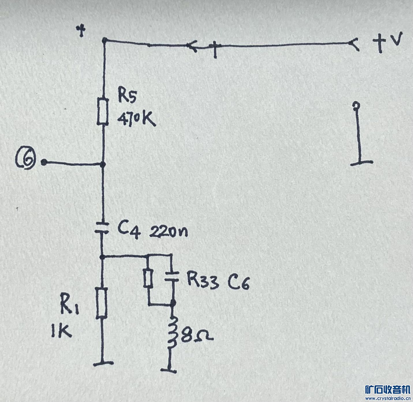

从输出变压器次级引来的是大回环负反馈电压,帘栅极处于高电责位,C4主要是起旁路作用。

多谢你的解释!单独来看我都明白,但我的意思是,既然A、B两点因为有电容,对于交流相当于直通,那么一楼的图C4是否也等于把NF直通到帘栅极呢,虽然帘栅的直流电位比阴极高很多,但NF真的一点也不会影响帘栅吗?对这点我还是有点似懂非懂

正因为有C4的存在,相当于阴极跟帘栅极交流短路!负反馈信号在施加到阴极的同时,也施加到帘栅极上,也就是说,单就负反馈信号而言,帘栅极跟阴极同时高低变化,于是管子对负反馈的信号就浑然无知,也就是说负反馈信号是不会对管子产生影响的。
负反馈产生作用是因为它在阴极电阻上产生了压降,这个压降反向抵消了输入信号,使输入到栅极和阴极之间的信号减小,才起的作用。
假入在栅极和阴极之间并上一个1U的电容,那么加到栅极的信号同时也加到了阴极,栅极和阴极同步变化,这时候管子还能有信号放大么?
上面昔版已经说了,教科书上只有一种解释!五级管正常工作必要条件就是帘栅极与阴极交流等电位,这还不清楚么?
