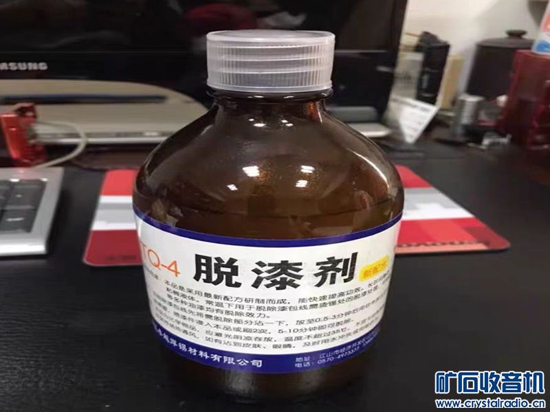

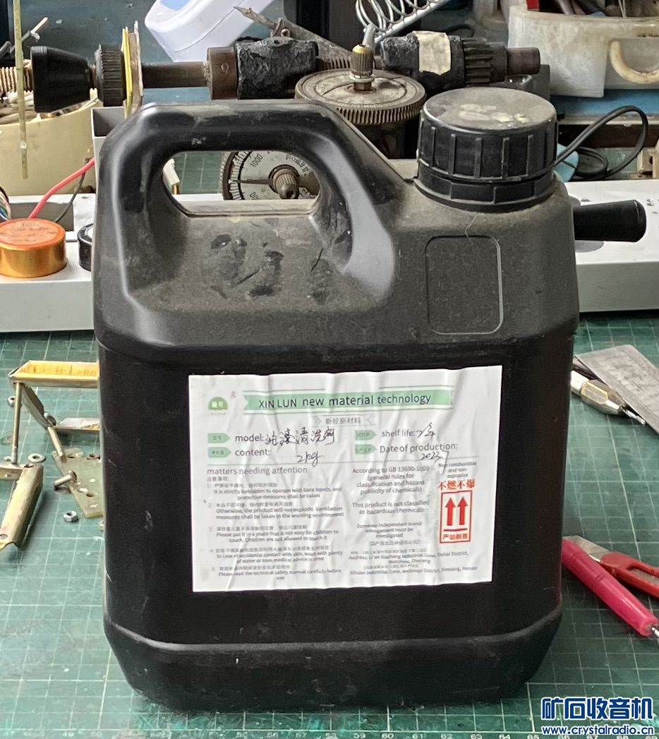

茹祥臣 发表于 2024-5-22 01:41
记住,千万,千万不要使用火烧,电磁炉,钢刀等这些有损坏的方式。
最合理的方法是浸泡脱漆剂,洗板水。 ...
从脱漆效果来说,脱漆剂效果是较理想的。
但脱漆剂并不是最合理的处理方法。
其因:它的腐蚀性很强。浸泡脱漆剂后铁芯会慢慢腐蚀绝缘层甚至铁芯内部。时间久了内里开始生锈、后处理绝缘漆脱落等。
如果非要用脱漆剂,使用脱漆剂之后拆散的铁芯片可以浸泡在洗板水中超声波清洗脱水。
 楼主| 发表于 2024-5-22 11:31:08 来自手机 | 显示全部楼层
回楼上两位:是进口66片,罗斯都是英制的,漆很厚,垫纸也很厚,叠厚只有27mm,不合用,打算拆了三个变两个,之前用开水煮了半个小时、用脱漆剂都没用。

经常这么用,怎么会没用呢?
不锈钢容器内铁芯放平之后,倒入试剂淹没整个铁芯。
根据漆的硬度掌握浸泡时间,一旦松散了用刀片拨开铁芯让脱漆剂充分渗入。

 楼主| 发表于 2024-5-22 14:45:10 | 显示全部楼层
自制冰激凌 发表于 2024-5-22 12:54
纠正一下,脱漆剂对铁质不会有损害,并且很多脱漆剂就是用铁质的罐子装的,如果会有腐浊岂不没运输到家全 ...
我也经常用脱漆剂,对硝基漆、磁漆效果比较明显,聚酯漆、聚氨等效果比较弱,对大漆、腰果漆、绝缘漆好像没什么效果。

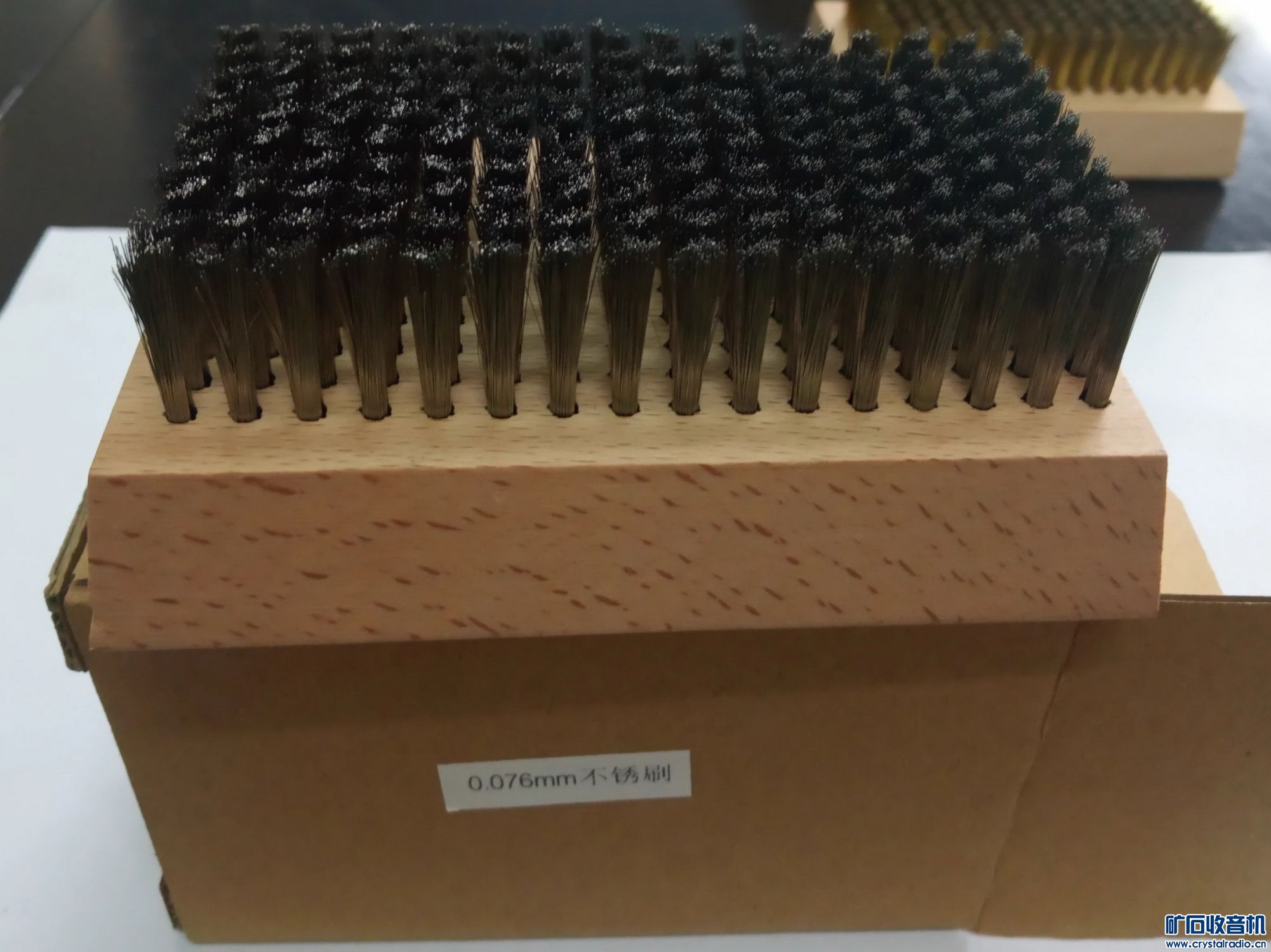

发表于 2024-5-22 15:02:23 | 显示全部楼层
用香蕉水(就是一般五金商店卖的油漆稀释剂,有的地方叫稀料)不同的绝缘漆浸泡的时间不一样,只能泡软不能完全脱落,拆开后还要清理一下,我用的是在TB买的0.07MM不锈钢刷,不会伤到绝缘漆,但刷子不便宜,大概70元左右。
