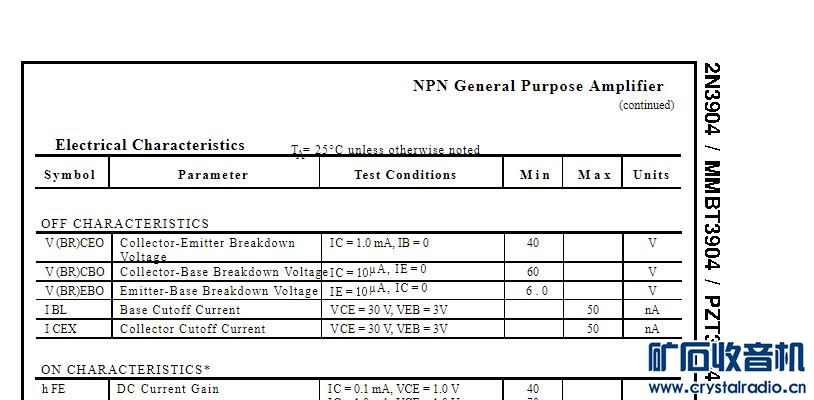

从这个图里看出集电极和基极是短接的,这两个管子是一样的接法.也许是这个MMBT3904的BE结的反向击穿电压是约9.4V.只有当BE的反向击穿电压在9.4V,加上正向0.6V时也许这个10V的双向稳压才成立.那要看厂家生产了.但对于一般的三极管不应是这个值.

使用指针表欧姆档测晶体管,最好用的读数方法是读出Lv值(Li值),而不是读出欧姆值。因为只有前者才有物理意义。
楼主使用9v供电的mf47,x10k档的电压是10.5v。因此,楼主测得的300k欧阻值,实际上是测得Lv值约7v(即测量时表笔两端的电压是7v)。
通过Lv值的测量结果,马上可以知道,这只npn管的bc结正向压降+be结反向压降之和约为7v。这与很多npn管的这些压降吻合:bc结正向压降约0.6v,be结反向击穿电压约6v。

发表于 2024-5-21 08:25:08 来自手机 | 显示全部楼层
钱树培 发表于 2024-5-21 07:49
前辈,你说得对,但是你理解错我要问的问题。
我知道你要问的问题——bis其实已经回答过了。
我可以针对你的疑问,详细说一下:
1、你用x10k档测的时候
(1)一个方向测到300k欧(Lv=7V),是因为指针表灌出的电压足够高(已高于be结的约6v反向击穿电压),令be结反向击穿,测量回路内有电流流动,所以表针会动,指针移向300k即7v的Lv位置。
(2)另一个方向测的时候、由于bc结的反向击穿电压高于指针表灌出的10.5v电压,bc结反向不击穿,测量回路内没有电路流动,所以,指针不会动,指针指向电阻无穷大的(Lv的极值)位置。
2、你用x1k档测的时候
       因为指针表灌出的电压只有1.5v,均低于be结、bc结的反向击穿电压,所以,两个方向都不出现PN结反向击穿的情况,测量回路内没有电流流动,这样就会像前面第(2)点那样,指针不会动,指针指向电阻无穷大(Lv极值)位置。
 楼主| 发表于 2024-5-21 09:01:20 | 显示全部楼层
问题延伸,
就算上面的测试用9V的MF47表,Rx10K挡也有10.5V。如果用15V的Rx10K挡,等等会不会击穿?或者烧坏?
发表于 2024-5-21 09:22:27 来自手机 | 显示全部楼层
钱树培 发表于 2024-5-21 09:01
问题延伸,
就算上面的测试用9V的MF47表,Rx10K挡也有10.5V。如果用15V的Rx10K挡,等等会不会击穿?或者烧 ...
1、只要指针表灌出的电压高于pn结击穿电压,就会令pn结击穿。所以,使用15V的指针表,将会呈现出与你现在mf47测试的相同现象(但反向击穿时指针指向的偏转角度会有差异)。
2、pn结反向击穿,不等于会造成损坏,这有些类似稳压二极管。会不会造成管子损坏,要看pn结当时承受的能量是不是太大。
只有在能量足够大时,才会造成pn结损坏。普通指针表测试时,反向击穿流过的电流只有100uA级,通常不会造成管子损坏(除非是特别脆弱的管子)。
发表于 2024-5-21 09:41:49 来自手机 | 显示全部楼层
楼主,也就是NPN管相当于一个稳压管和一个普通二极管正极接在一起(这就是基极),你测量的是两个负极,两种测量都是一个二极管正向导通,另一个反向截止,用X1K档测就是这样,两个方向侧都基本为不通,原因是此档电池是1.5V。用X10K档时,电池电压为10V左右,当反向电压加到稳压管上时就击穿,因发射结就相当5—8V的稳压管。

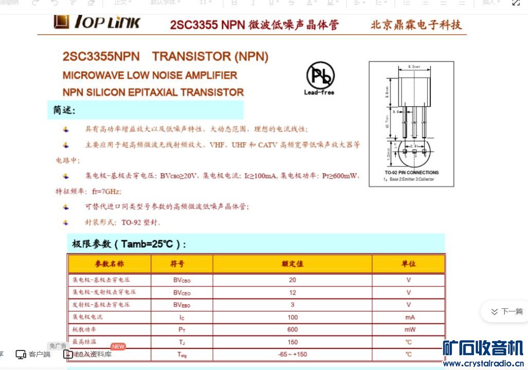

发表于 2024-5-21 10:32:09 | 显示全部楼层
问题延伸,
用10mA测试三极管的发射极反压,最高输出电压<20V
S9013 Vebo=9V,Veco=6.4V
S9013 Vebo=9V,Veco=7.3V
S8550 Vebo=8.85V,Veco=9.34V
B772 Vebo=11V,Veco=10.8V
S9015 Vebo=11.7V,Veco=12.24V
测试1N4148反压,154V
测完三极管和二极管子还是好的,万用表输出电流有限,一般反压测试不会损坏元件。
