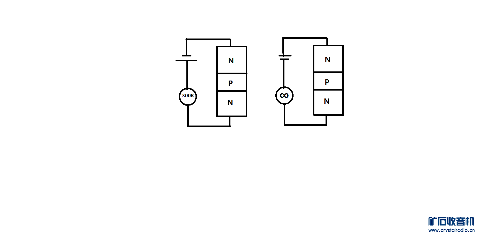

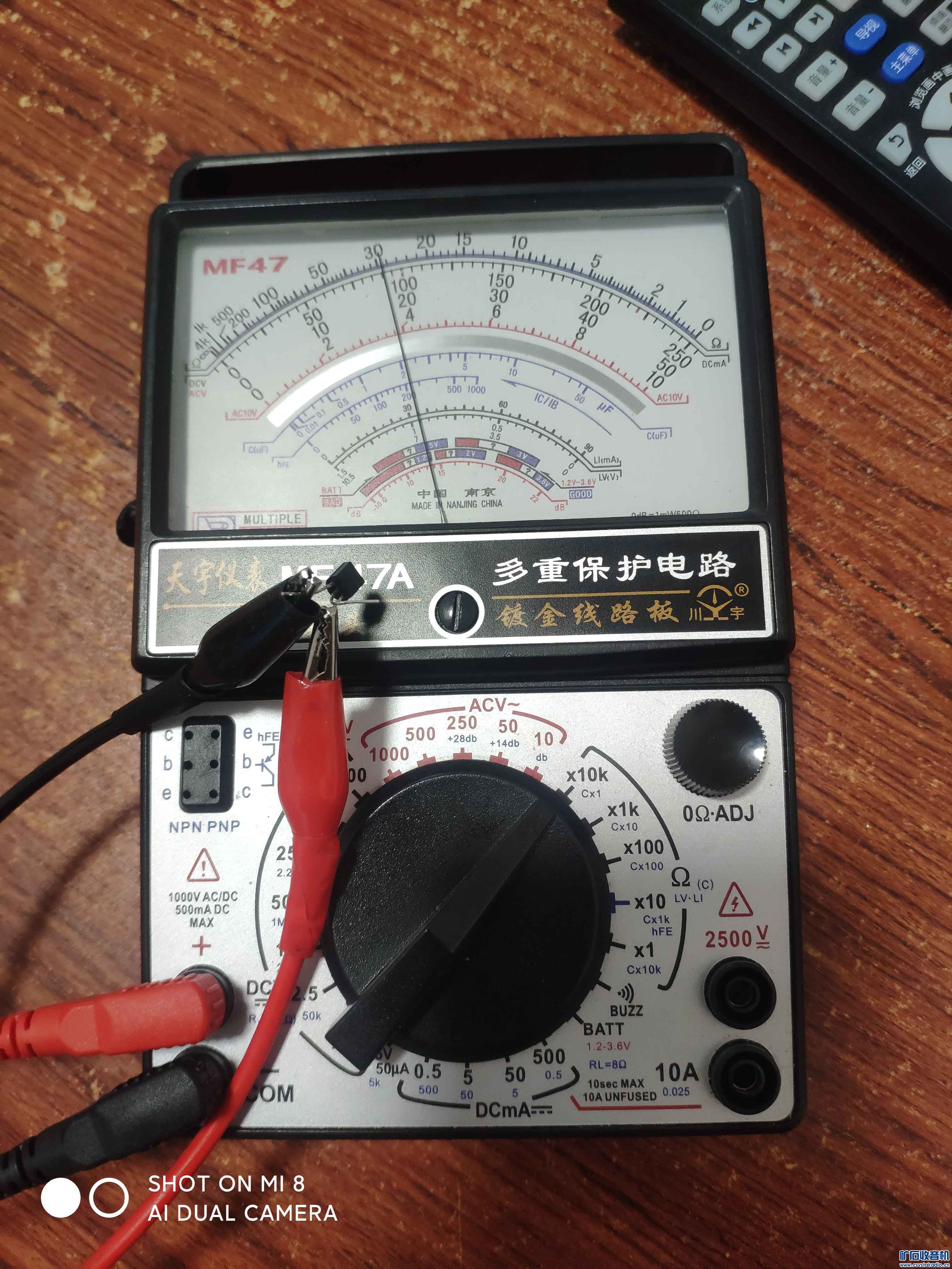

一直不会分析,工具是指针式表。
1:NPN管,红黑表笔分别轮流接ce极,用10K挡的时候电阻差别很大,1K挡指针都不会动。

 楼主| 发表于 2024-5-20 18:04:24 | 显示全部楼层
bis 发表于 2024-5-20 17:55
be结耐压6V左右,加上bc结正向电压,只能说明你的指针表10k档用15V或22.5V电压,管子击穿了,1k档电压不足 ...
我用9V的MF47表测量的。

 楼主| 发表于 2024-5-20 18:31:53 | 显示全部楼层
1k2 发表于 2024-5-20 18:24
BE结反向击穿后再加上BC结的正向压降,导致表有显示
这样的,图画的不是很好。
这是每个玩电子的人都应该掌握和学会的一个最基本的操作和知识。利用这个操作就可以方便地区分晶体管的EBC三个电极。当基极空置时,①一个是正向发射结和反向集电结。表笔调换后②另一个是正向集电结和反向发射结。正因为发射结的反向电压较集电结低(只5V-6V左右,硅管),所以当你用指针万用电表在RX1K时调换表笔测量阻值都较大,但在RX10K时测量(在RX10K时,内部是用9V或是15V等电池),调换表笔测量的结果所以会有不同。
 楼主| 发表于 2024-5-20 18:49:09 | 显示全部楼层
grandchen99 发表于 2024-5-20 18:36
这是每个玩电子的人都应该掌握和学会的一个最基本的操作和知识。利用这个操作就可以方便地区分晶体管的EBC ...
你的说法是,基极悬空,假设是VB=0V?

发表于 2024-5-20 18:55:01 | 显示全部楼层
钱树培 发表于 2024-5-20 18:31
这样的,图画的不是很好。
此图基本没问题,但发射结和集电结渗杂的物质材料和厚度是不同的,所以耐压会有不同。电子的渡越也会不同。基极的厚度也应该是很薄的。
