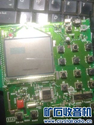

如题,灵敏度很低,只能收几个台,长短波调谐灯也闪,但是没有电台声.只有噪声,但是和放鞭炮i似的噗噗啪啪的响!调频也是收一两个台,其它只有正常噪音,对照图纸测了所有IC的电压,几乎都差不多一样,调谐电压也正常,查了好几个月了,遂来论坛求助大家,我怀疑是中周坏了,但是没有相关仪表所以就没动它,大家给点意见

芯片应该没问题,用螺丝刀触碰AM和FM的中频输入端都能听到干扰声!FM能收台,自习听了下是县电台,AM只能收到1161KHZ,还有一个细节就是收音机放在笔记本电脑边上是,点鼠标或者按键盘收音机里能听到干扰声!

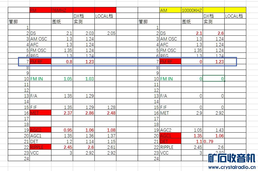

我有台7600遇到到FM的问题(不灵敏或说是太灵敏,选择性差),至今没解决。
http://www.crystalradio.cn/forum ... =2126390&extra=
CX20111 电压实测与图纸标的对比图如下,实测7脚电压是不变的。你测的7脚电压是多少啊
你的问题,感觉还是电容漏液,导致线路板腐蚀断线,IC一般不会坏的。
