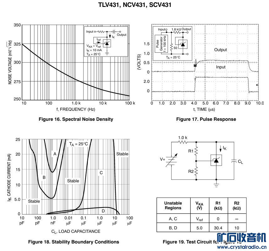

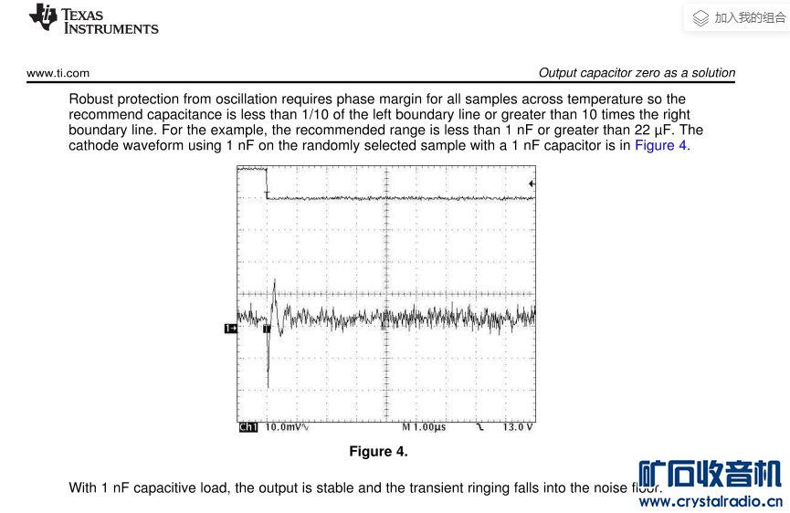

CJ432也是1.25V,应该和TLV431(1.25V)特性一样。
TLV431的稳定性图和下面的TL431区别非常大,1nF的确不一定可靠。
