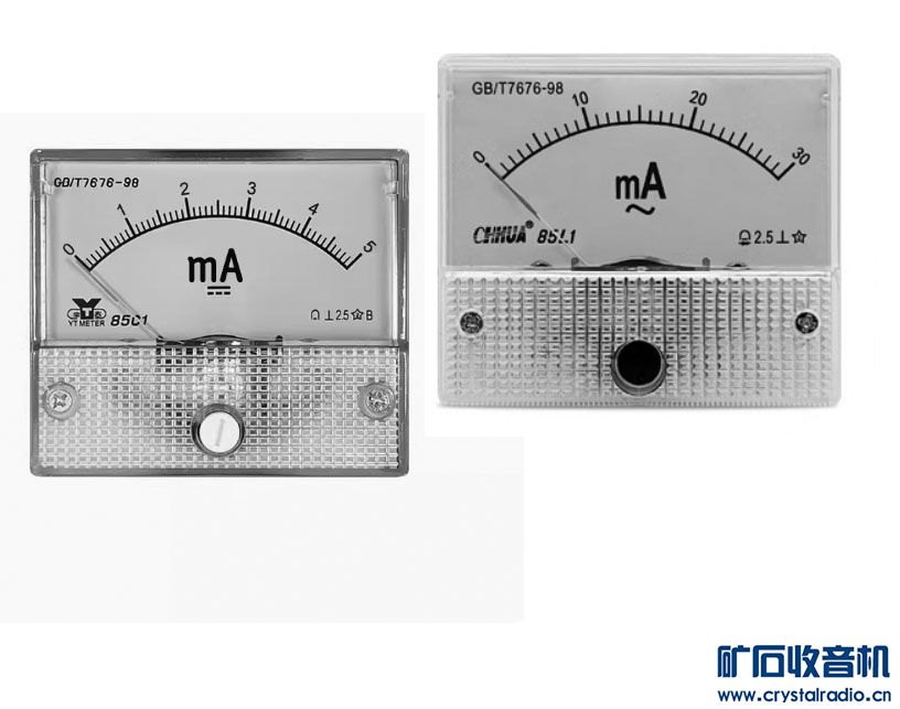

许多老师的矿机作品里,电流表用的是直流表,为何不用交流表?矿机运行的电流不是交流么?

前面有检波器呢,为什么不能直流??

矿机表头加检波器=高频mV表

是的,判断正确。如果不是低频怎么能听见呢?

矿机电流如此之小频率如此的高没有这样的电流表,请用高频毫伏表测量才能显示结果。交流电是否可以用交流表显示??肯定可以的!问题是高频交流不能用普通工频仪表显示。

经过检波以后,电路里是直流信号,所以用直流电流表

检波之后是个复合电流,其中有直流分量、高频载波分量、音频分量。
