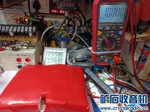

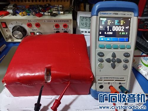

看看万用表测大电容“准不准”,你可以试试这种炸药包!反正电解电容肯定不行!
照片清晰度太低看不清频率,但 DF 似乎是 0.03,那这个电容也不咋的
