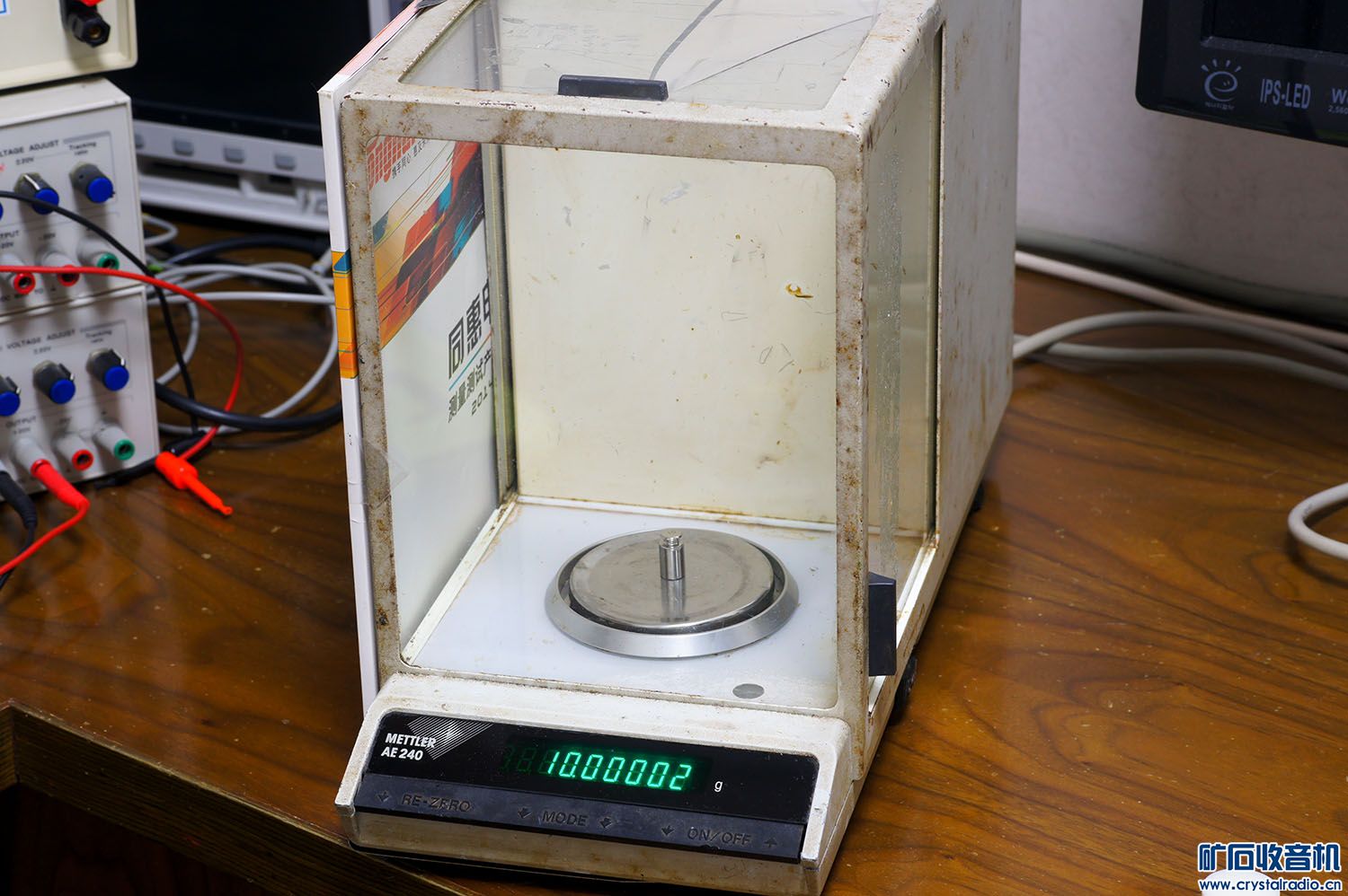

发表于 2024-5-17 11:52:55 | 显示全部楼层
钱树培 发表于 2024-5-17 11:14
我就是国产的890c+,这类低档表,不知道需要校准不,福禄克的没有。
是否需要校准和表的档次高低无关,和应用场合有关。我也有 2 楼说的标准表 3458A,我校准么
相反很多企事业单位的 890A,VC97,UT33...都每年送计量机构校准,因为这些企事业单位的测量值是需要有法定意义的。

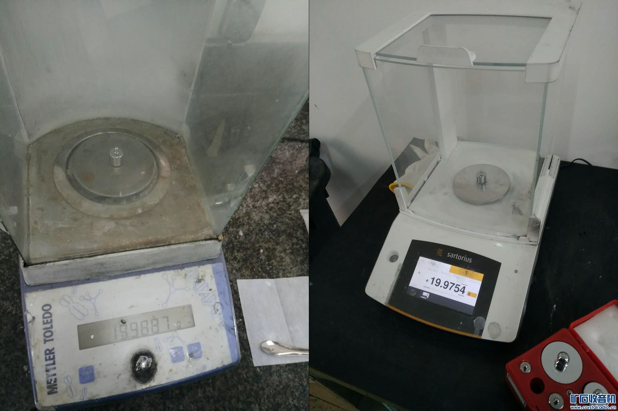

类似的,我的天平也不校准,
但你门口便利店的计价秤甚至菜市里(固定)摊贩的秤是每年检定的,而且这个秤的检定还是强制的,计价秤是国家强奸目录中的仪器,必须每年检一次,但天平,它就不是强奸的,你觉得你需要就检,不需要?
看看师大药学实验室的天平,误差大得没边了,不照样用 为什么?因为实验室的测量不需要有法定意义

发表于 2024-5-17 12:35:18 | 显示全部楼层
相 ...
膜拜一大堆梅特勒托利多
