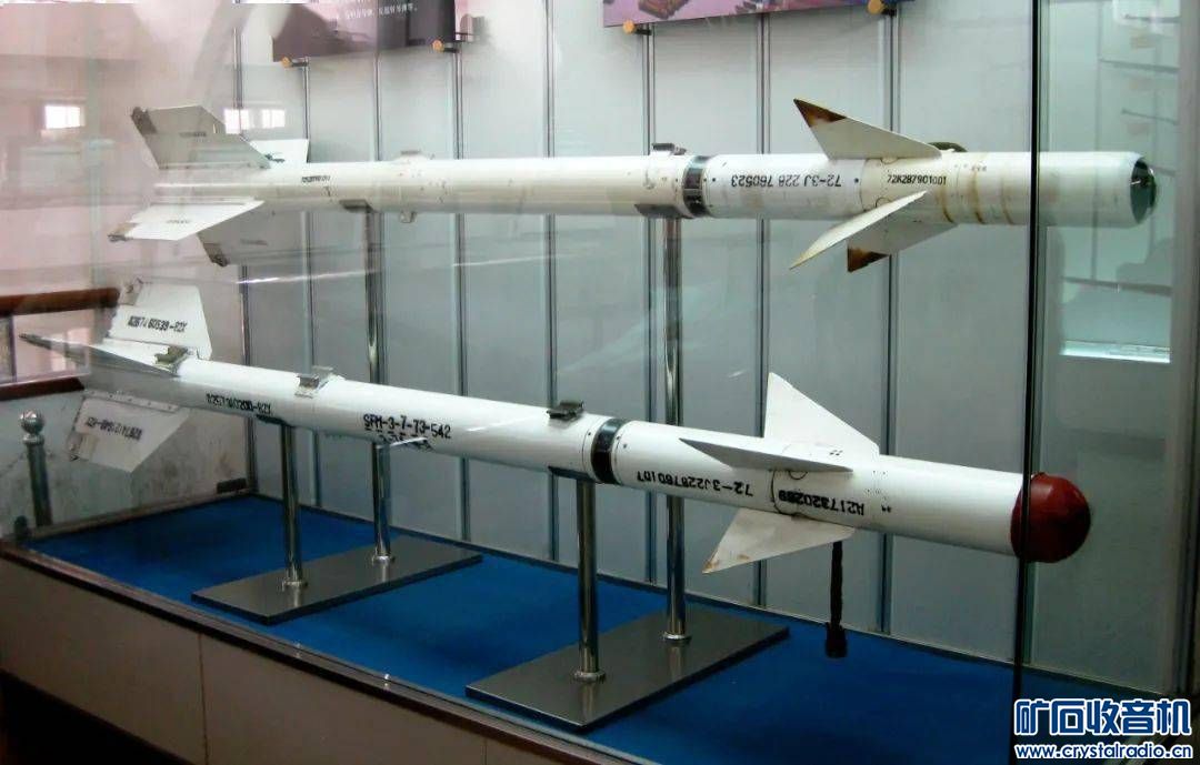

 楼主| 发表于 2024-5-20 11:08:41 | 显示全部楼层
jiedamotuo 发表于 2024-5-20 08:28
纳米电容,老军工人,像您致敬。
谢谢朋友鼓励!对我来说是一份自豪的工作和经历。
上图是我们基地七十年代的产品,下图是我们厂七十年代的产品,具体型号就不标注了。
发表于 2024-5-20 11:18:23 来自手机 | 显示全部楼层
响尾蛇,。
 楼主| 发表于 2024-5-20 11:27:23 | 显示全部楼层
响尾蛇系列
