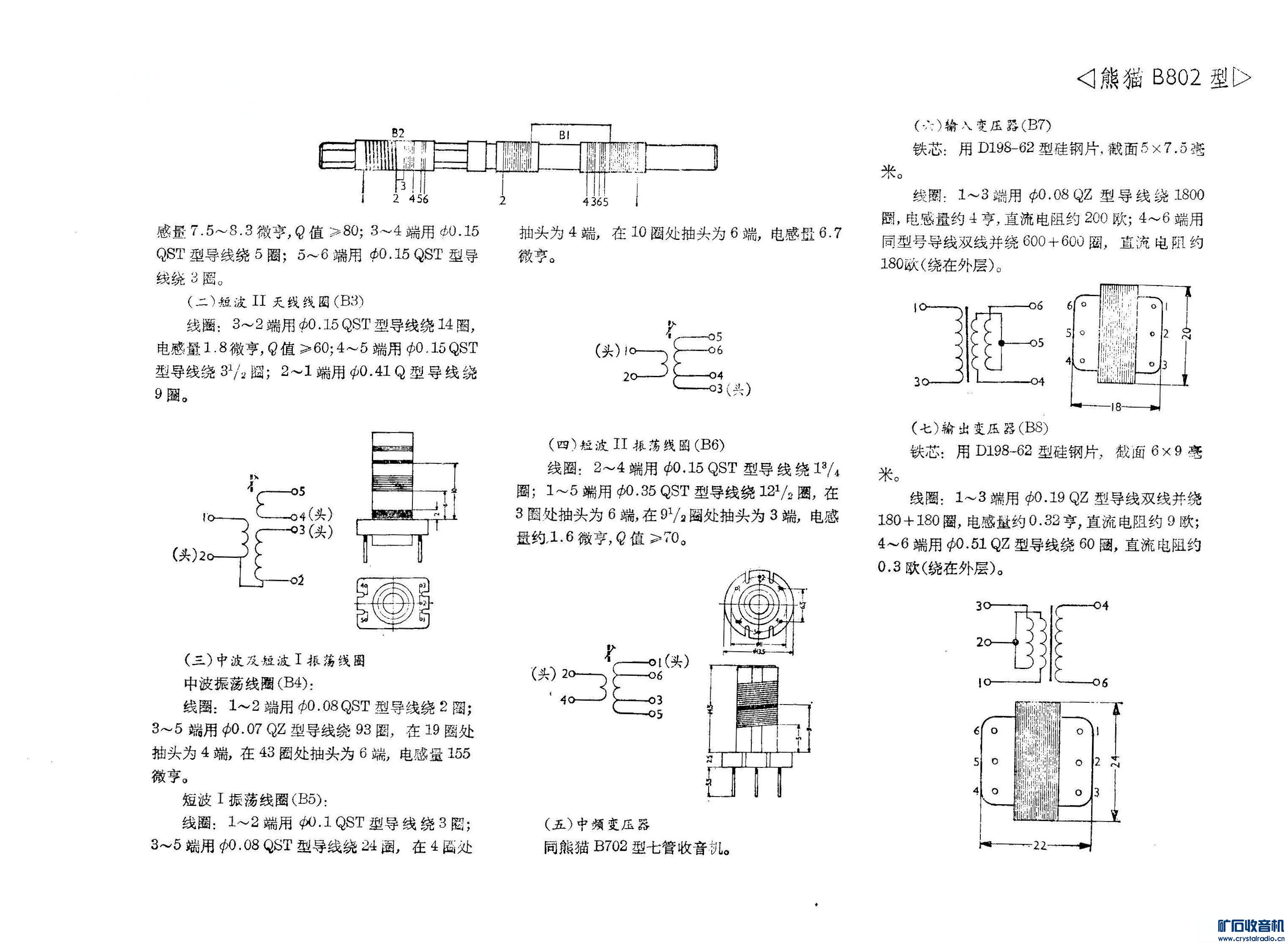

七十年代我在巴蜀深山里面的军工厂工作,一年的春季厂里来了五、六十个转业军人,大部分是广西人。听说他们都参加过友谊关外国家协助防空作战的部队,出国待遇优厚,粮食没有定量,伙食好的没边,战士发干部服,最让我哈喇子流一地的是每人发一台高级半导体收音机。后来看到他们真的几乎人手一台熊猫B802-1,还是带表头的早期产品。
深山老林里生活乏味,娱乐只有厂里广播站一天两次广播,再用就是职工手里的收音机了,那个年代,深山老林里有收音机的比戴手表的都牛。从小热爱无线电的我自然又成了厂里修半导体收音机的高手,休息时间给同事修收音机是家常便饭。这些老转(对这批转业军人的昵称)的熊猫收音机经常转到我手里维修。接触了十几台802之后,我对这款机器大失所望,短波灵敏度极差,只能勉强收几个极强信号,还不如我自己手攒的牡丹8402。一天又在修理一台老转的熊猫机,无意中发现电路板有个地方不对劲,好像两个焊点被一小坨焊锡短路了,用烙铁烫走这坨锡,发现确实是短路了,奇迹也随之而来,短波灵敏度一下就上来了,叽溜叽溜满波段全是台。大喜之后开始思考,这坨短路锡是哪来的?会不会这帮老转手里的熊猫都有这坨短路锡,才导致这些机器短波灵敏度低?马上找了两个老转要下他们的收音机,连夜拆开查看,果不其然,两台都有短路,烫开后,短波大震。在之后的两个月里,这批老转的机器都被我鼓捣过,短波都恢复了常态。
后来在其他职工手里也见到这款收音机,求爷爷告奶奶的借下来,打开一看,没有这坨短路锡。之后有见到电路图,也没有这坨短路锡。
感觉答案只有一个,出国参战部队,每人发一台收音机,但是削弱的某些功能------真是这样吗?我不知道,也不敢往下猜了。
事情过去了五十年了,疑问还在心中,那两个短路的焊点在哪个位置?已经记不清了。
