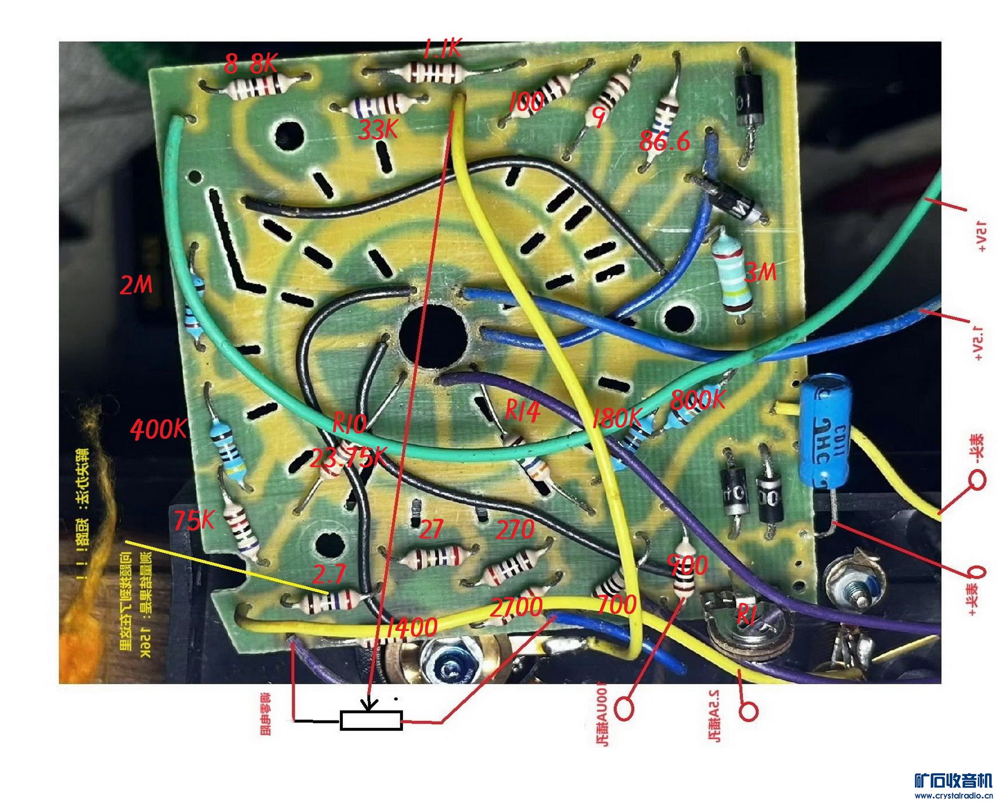

请教:上海精益MF-50型指针表找故障

这个电阻应该是2.7Ω的吧,不是0.3Ω那只,0.3欧姆的是黑表笔插座到2.5A插座的那段电阻丝。
应该是这个图纸
标注的元器件数值未必准确,原理应该这样。

修改版:
原理图中的R22在线路板上没有发现……
图片已经翻转,以适应PCB面顶视对应:
补充内容 (2024-5-19 20:29):
这个原理图比较接近,但是差异还是不少。

我也 做了个PCB简图
如果直接短路那个0.3欧姆的电阻,2.5A档就不正常了吧?
 楼主| 发表于 2024-5-19 14:59:41 | 显示全部楼层
是的,而且250毫安档暂时不行,电流档用的少,问题不大,凑合用,过几天有时间找电阻换上去。
