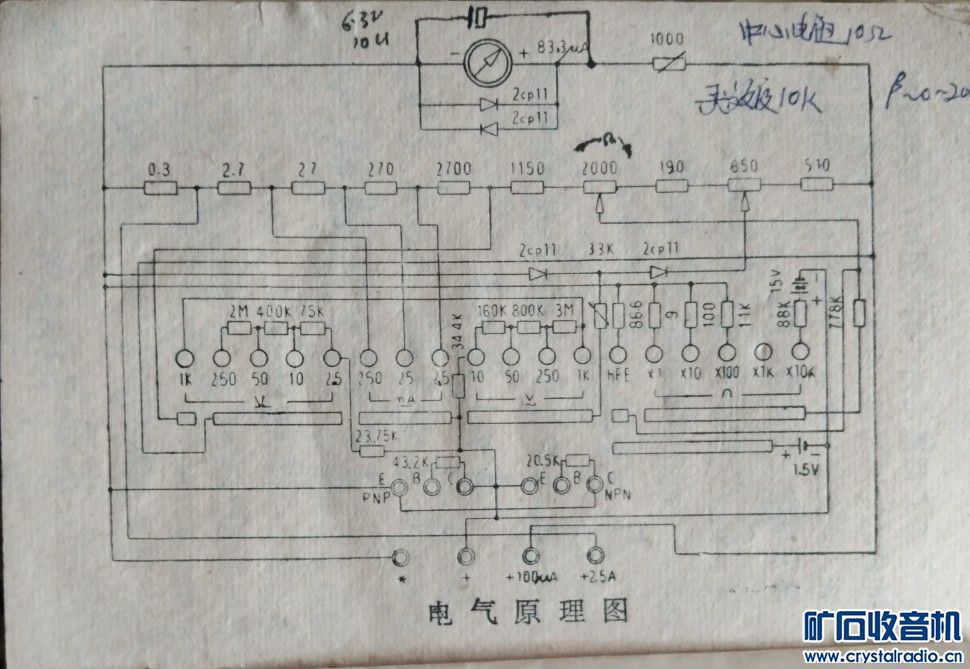

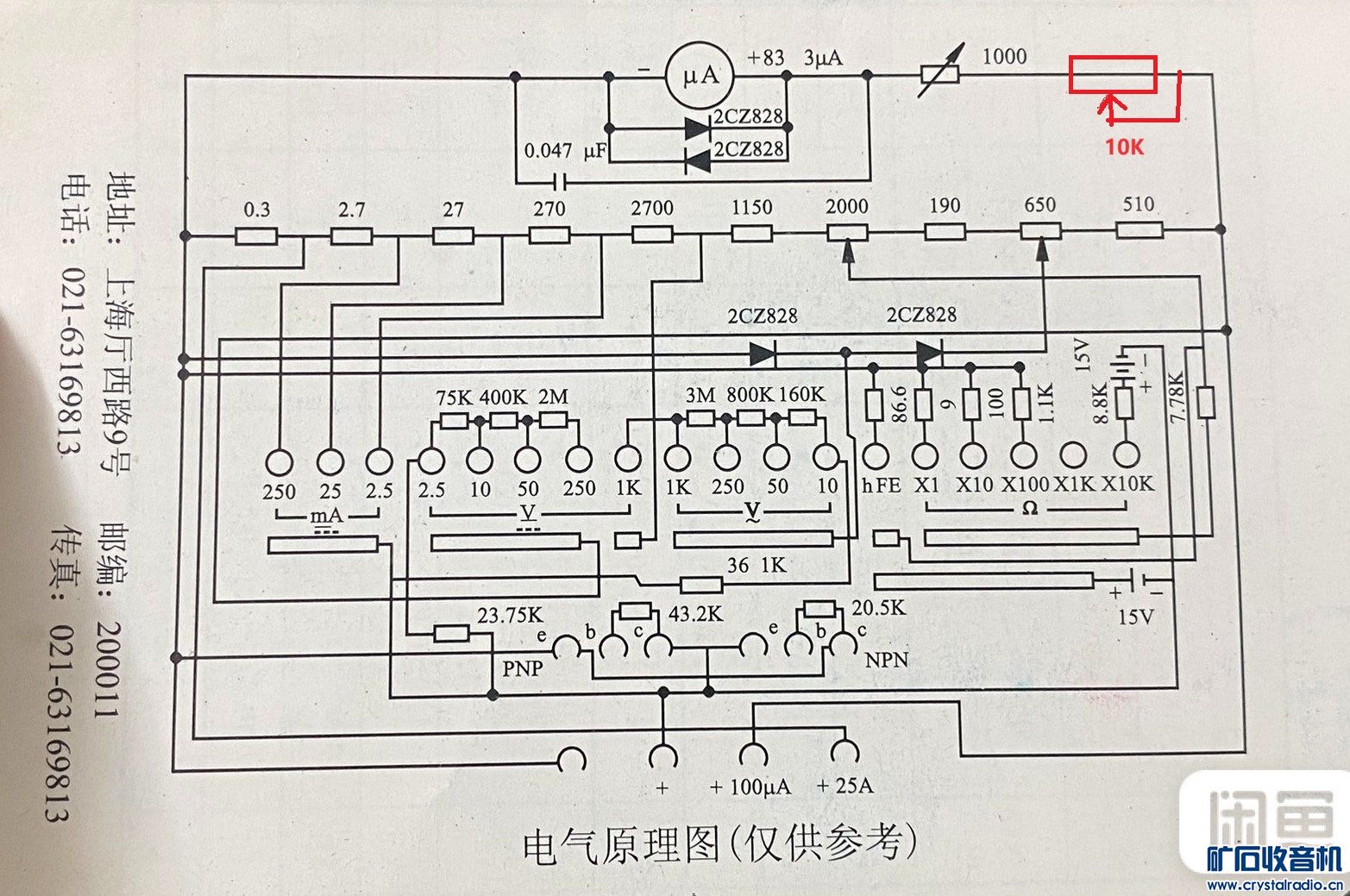

奇怪的现象,用着的表,突然一天就故障了,故障现象具体是:所有(X1以及X10K)电阻档调“零”(两个表笔短接)就超过满刻度(电阻过0),打表针到尽头。
调电阻微调也回不来,不能到“零”,一直满度打到头(打表针到尽头)。
今天有空,在X鱼找到图纸,如下:
我在表头串联了一个10K可调的可变电阻(如下图红色),大概调到5K左右,
表面。调微调,可以回到正常了(电阻0刻度正常了)。
但是现在电压档,交流直流,肯定乱套。需要继续找故障点。
请教:故障点,分析出在哪里?先谢谢高手!
看下图,表还行,修下,继续用(我喜欢用横表)活到老! 修到老! 用到老!

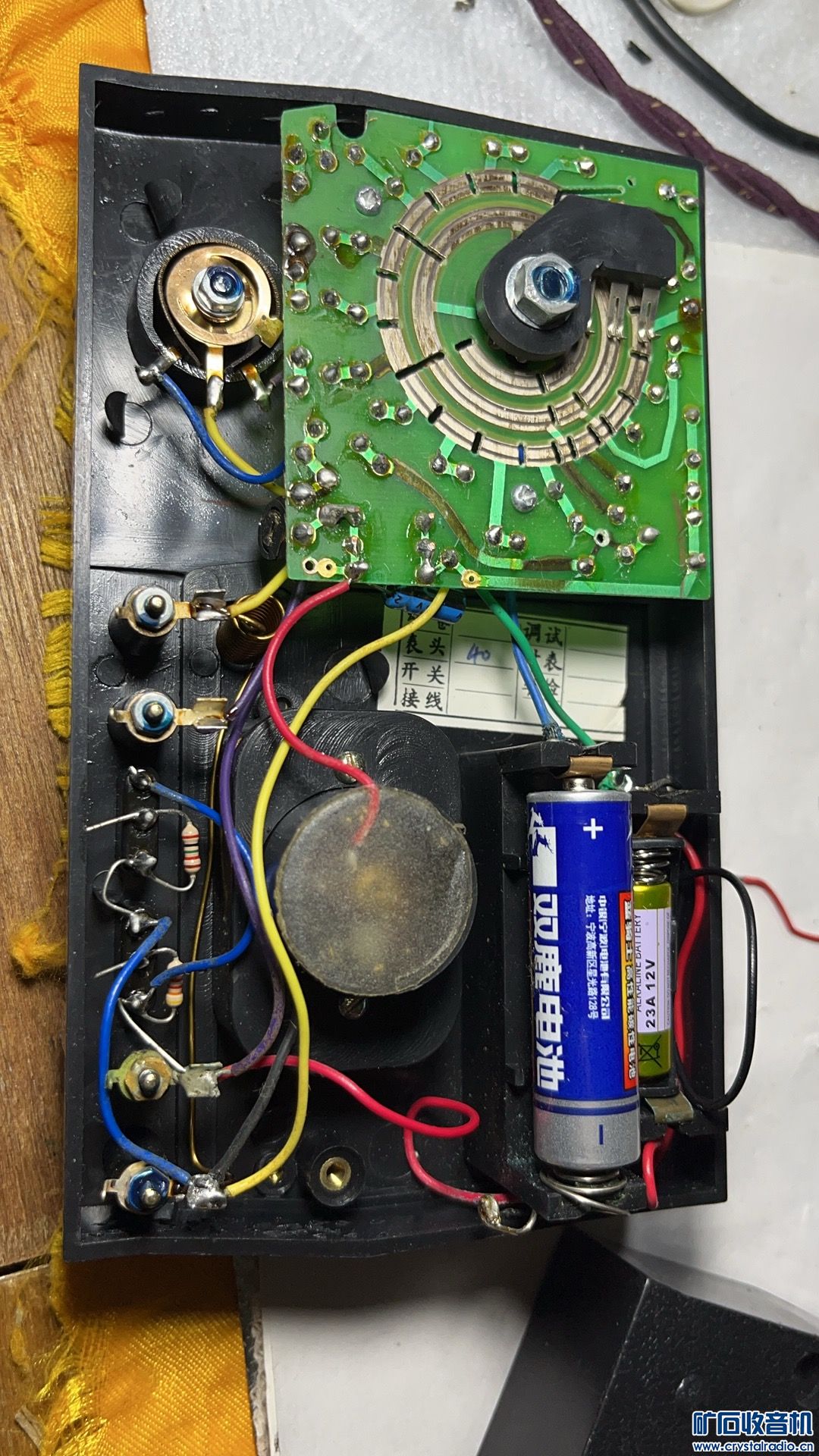

发表于 2024-5-17 03:51:30 来自手机 | 显示全部楼层
拆掉你加的电位器,先检查100微安挡,如果正确,检查电阻挡7.78k和X1挡9欧电阻。如果100uA挡灵敏度高了,要检查图中0.3-510那一串电阻,看有没有变值烧坏的。

先恢复原来参数,确认最小电流档参数是否正确,

楼上说的对,先去掉后加的10K电位器,然后测量100uA档是否准确;
也可以断开表头电路,测量串电阻是否7500Ω。
谢谢以上各位高手指点,有空按照你们说的方向进行寻找......

看图纸估计 是与表头并联的0.3那一排的电阻有断线的,打直流档的时候没有分压,电流直接进表头了

不用怀疑,电流档有分流电阻开路了,就是0.3开头的那一行。
发表于 2024-5-17 13:01:32 | 显示全部楼层
分流器电阻有开路。

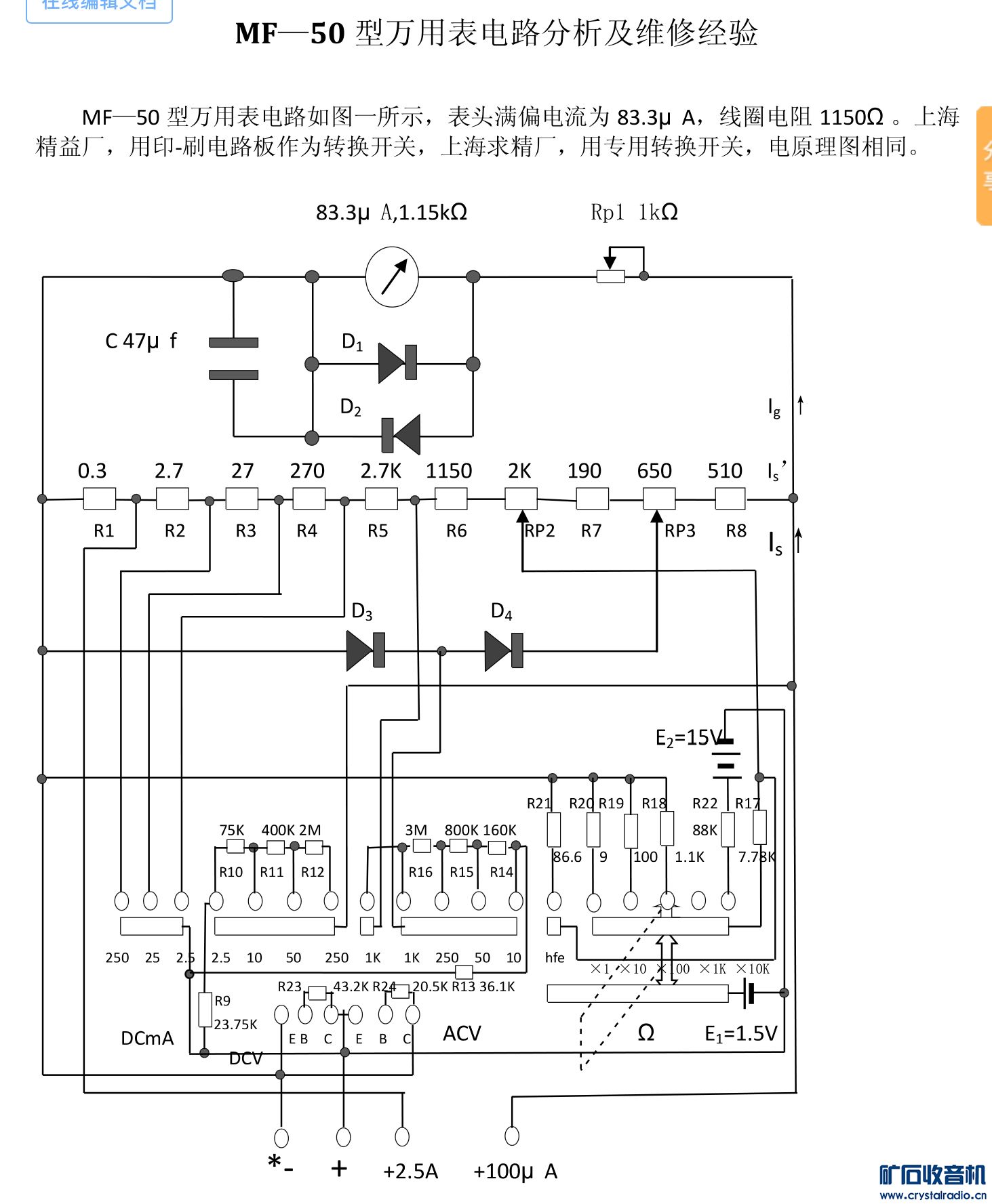

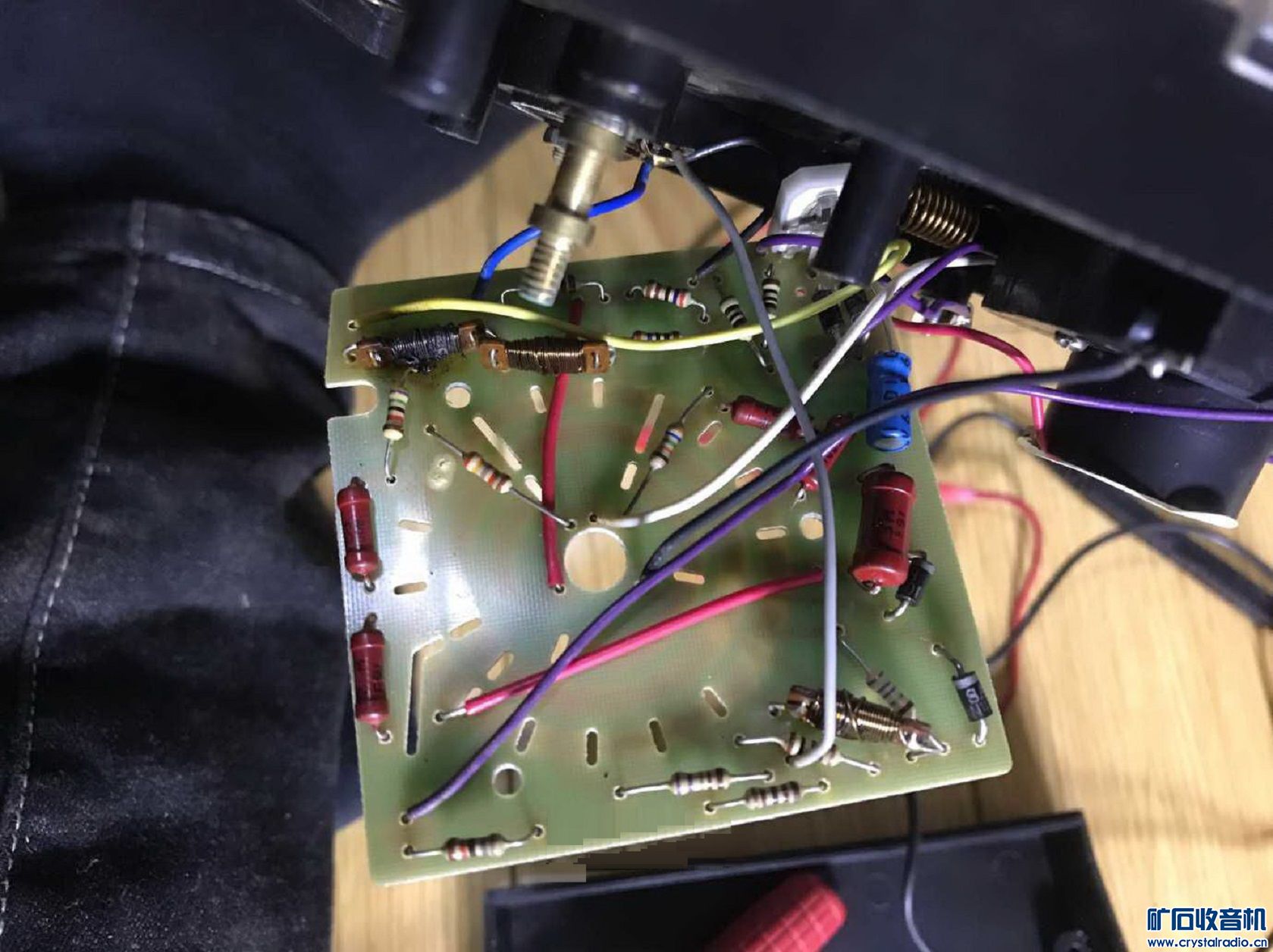

这个精益MF50万用表PCB的资料不多,还得靠自己拆解捣鼓,补一个其他版本的以供借鉴;
与楼主的版本稍有差异,原有的电原理图与这个PCB也有差异:
PCB元器件面
上面PCB貌似与这个电路图接近(此图非标准,未经实机验证,元器件数值未经计算):改自老郑的03.0图纸
下图是按楼主的PCB盲绘(可能不准)

我也 做了个PCB简图
故障点,问题找到了,直接短路那个0.3欧姆的电阻,电阻档调零正常,各电压档正常,
很奇怪电阻没有大电流高热的痕迹,电阻也没有变色,莫名其妙就变大了。真奇怪。
不管它,就这样凑合用,
解决办法,直接短路这个电阻,一切恢复正常啦。

氧化+老化,慢慢积累的一个过程,可能突然就出问题了。
这样处理,可能就是250mA档以上档不准了,其他的还真影响不大……

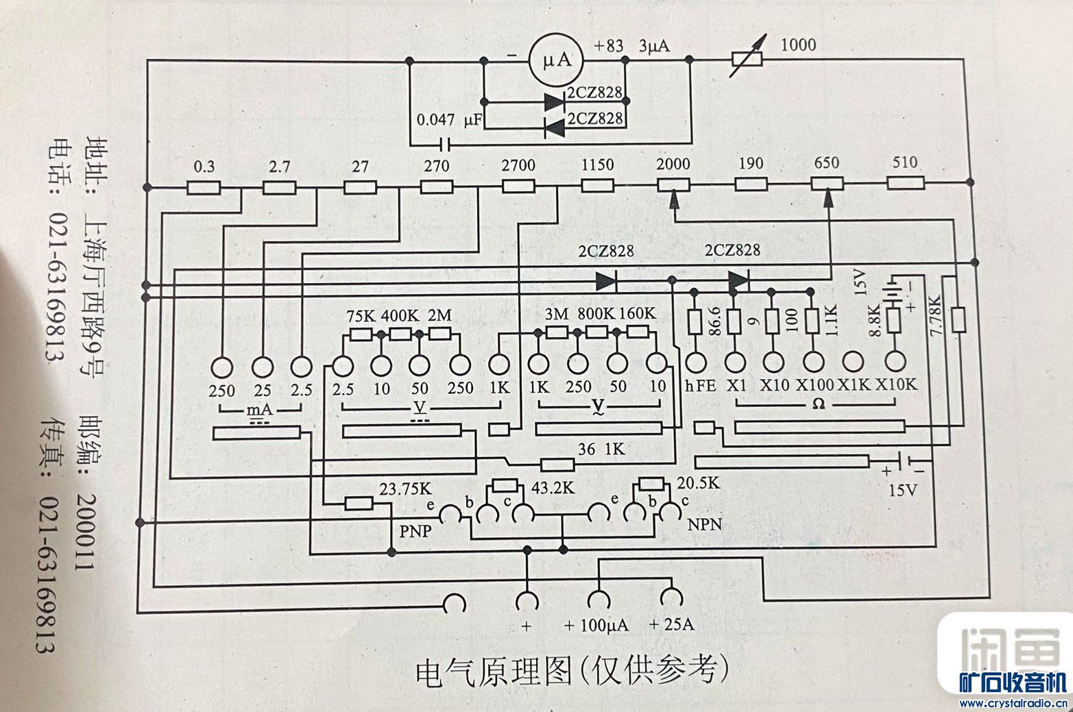

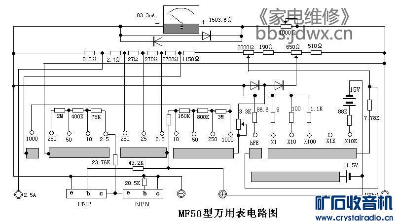

放几个我收集的其它版本的MF50表图,供大家参考。几个版本略有不同。
